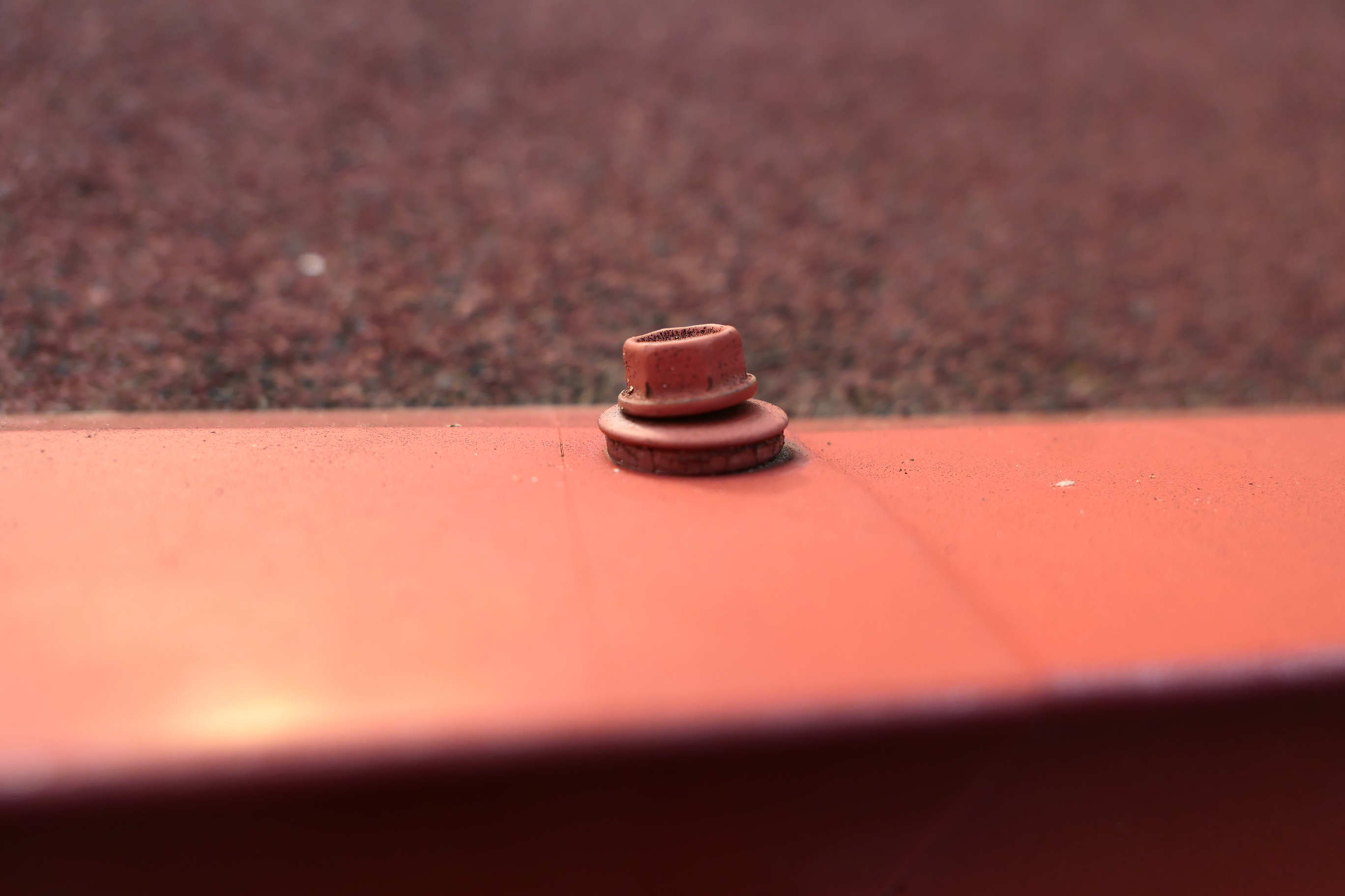

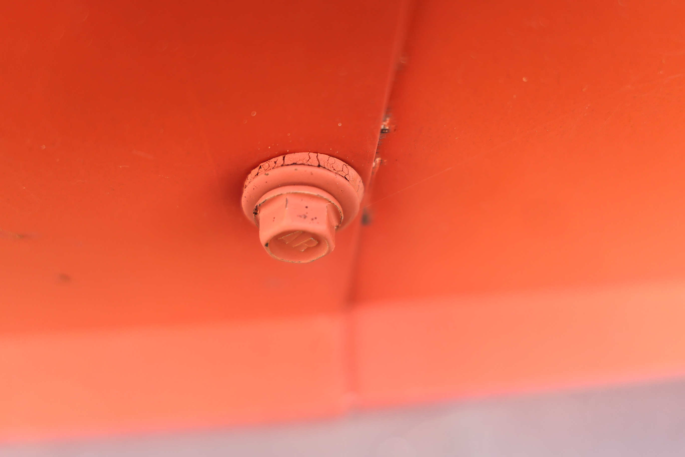

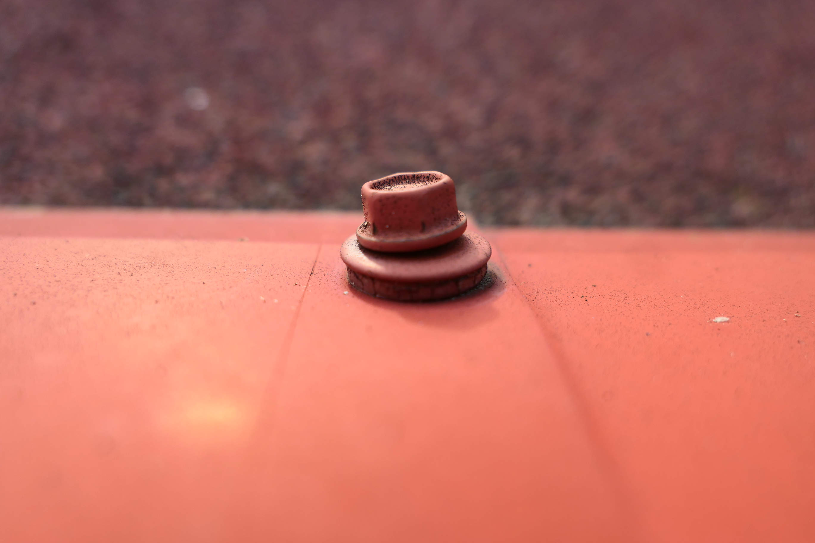

1. na střeše mám plechové obití připevněné farmářskými šrouby/vruty. Těsnění pod těmi šrouby začíná praskat, chtěl bych ho vyměnit. Zkouším na netu hledat, ale vždy se prodávají jen s těmi šrouby. Víte někdo, jestli se těsnění dá dokoupit zvlášť?

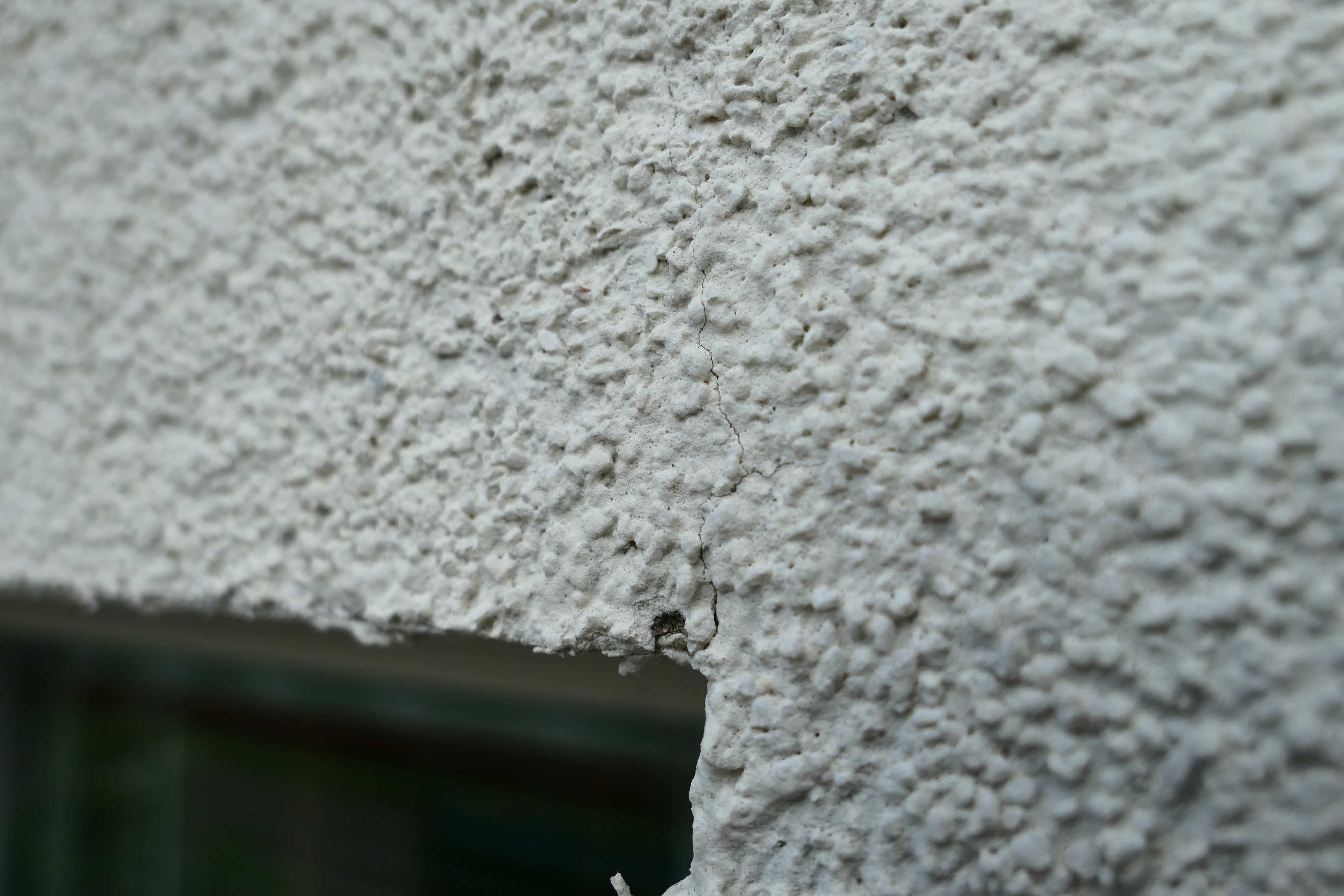

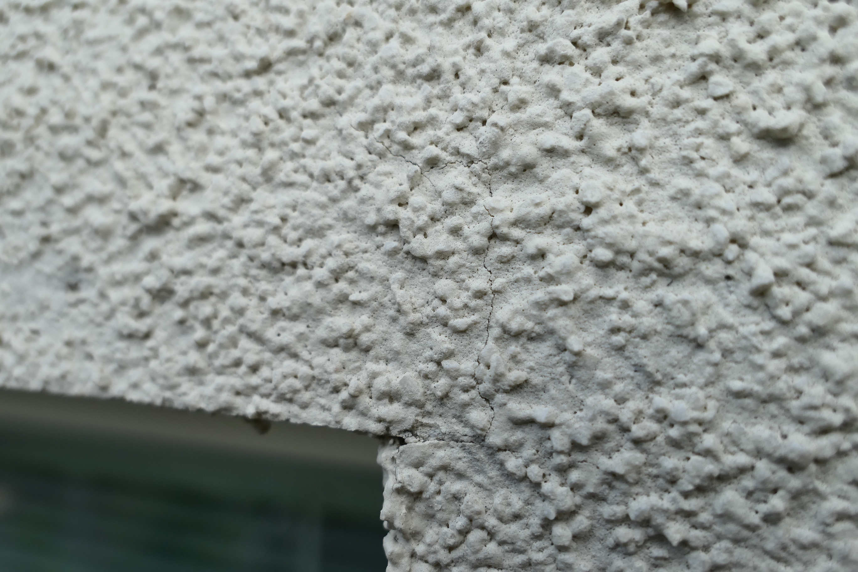

2.Přestože se zateplení domu v rohu oken dělalo předepsaným způsobem(do rohu vyřezaná kostka EPS i perlinka), přesto to v některých rozích trochu po 10ti létech praská. Dá se to něčím zacelit? Nějaké lepidlo, UV stabilní silikon atp. Omítka to je silikonová.

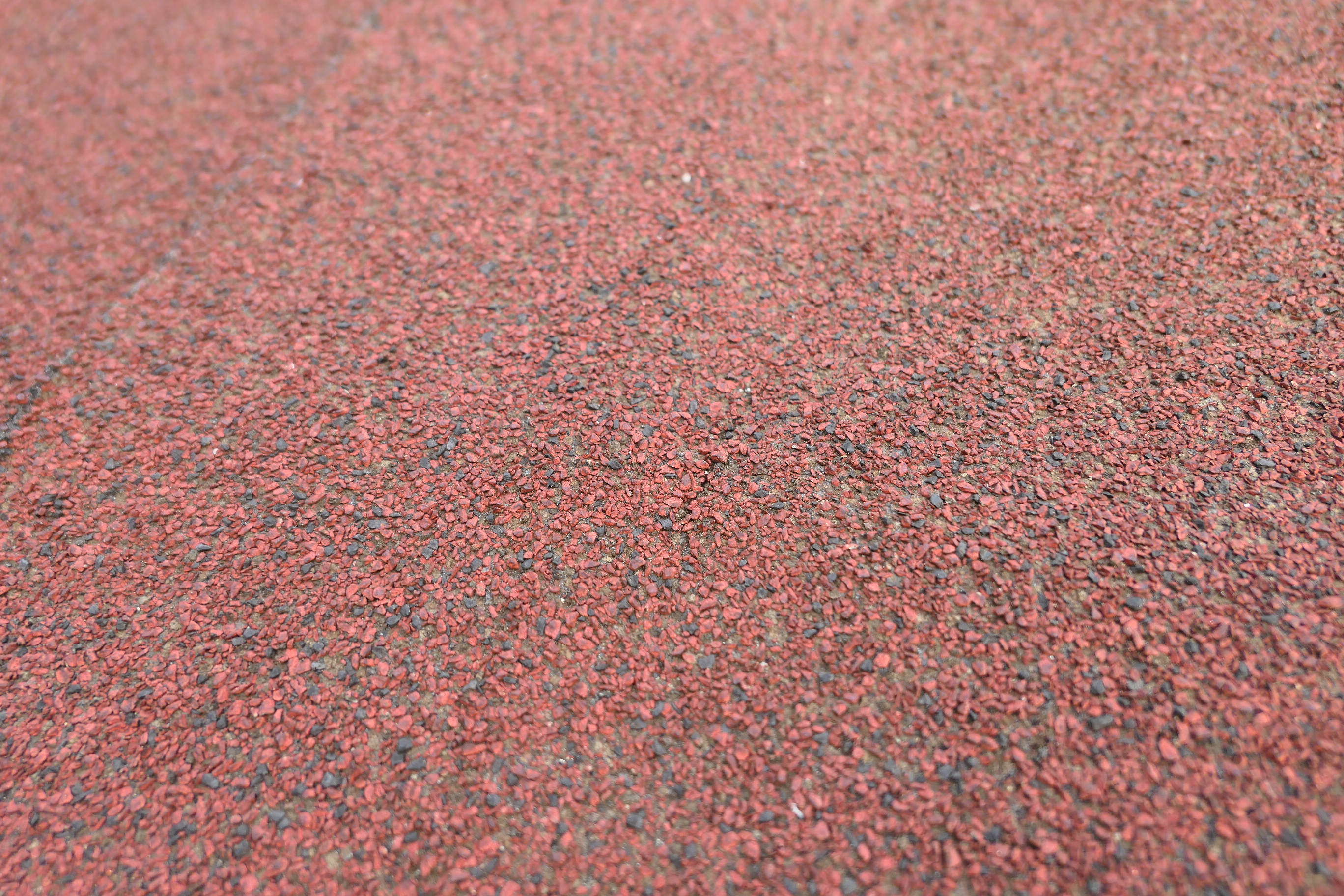

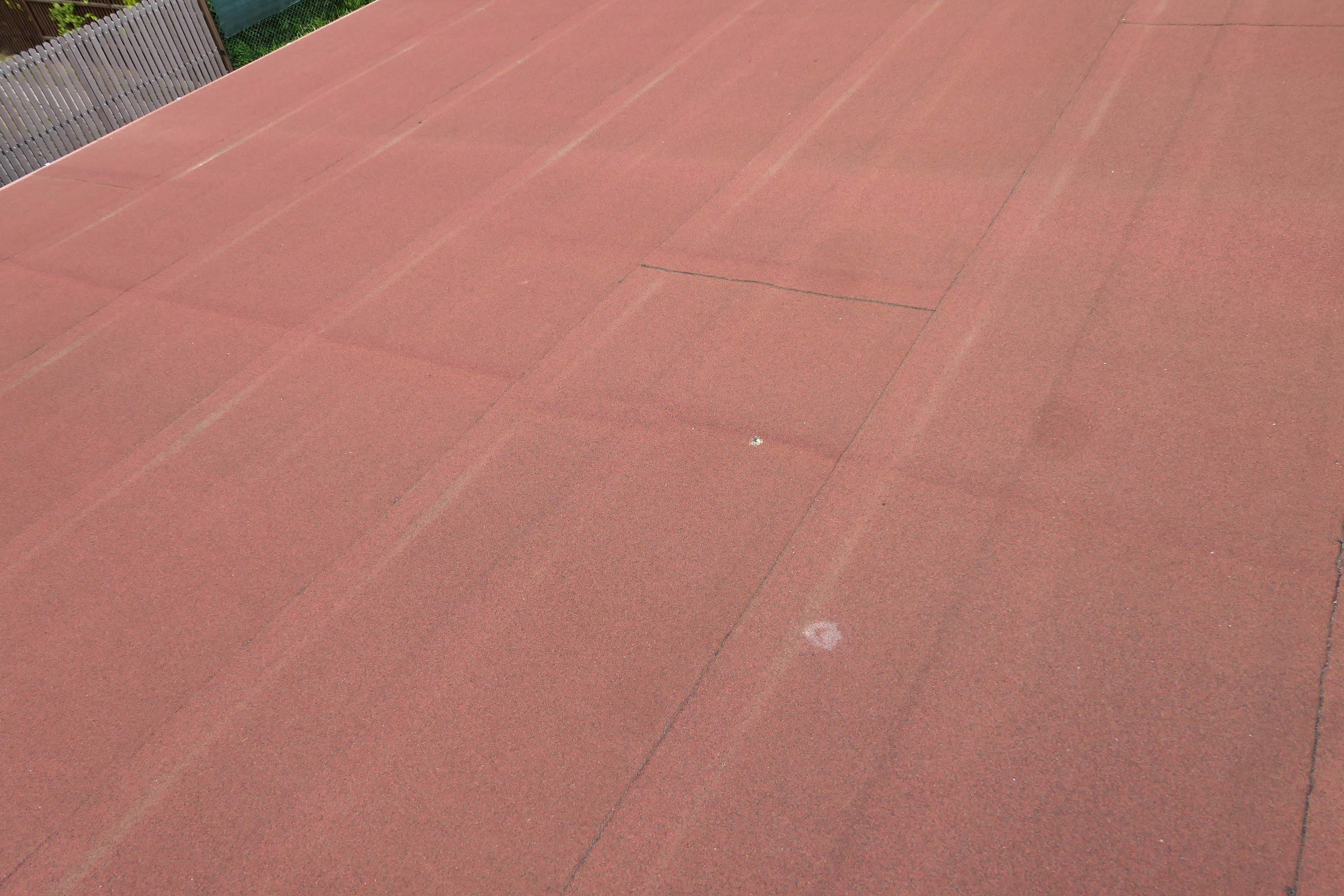

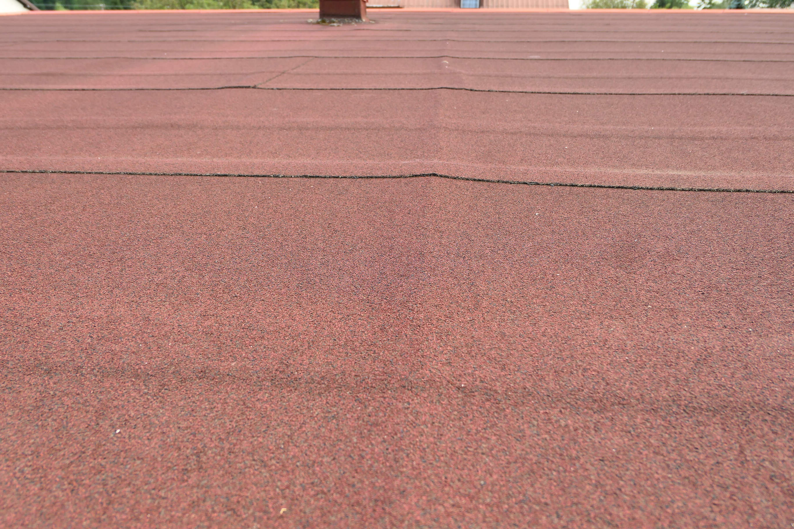

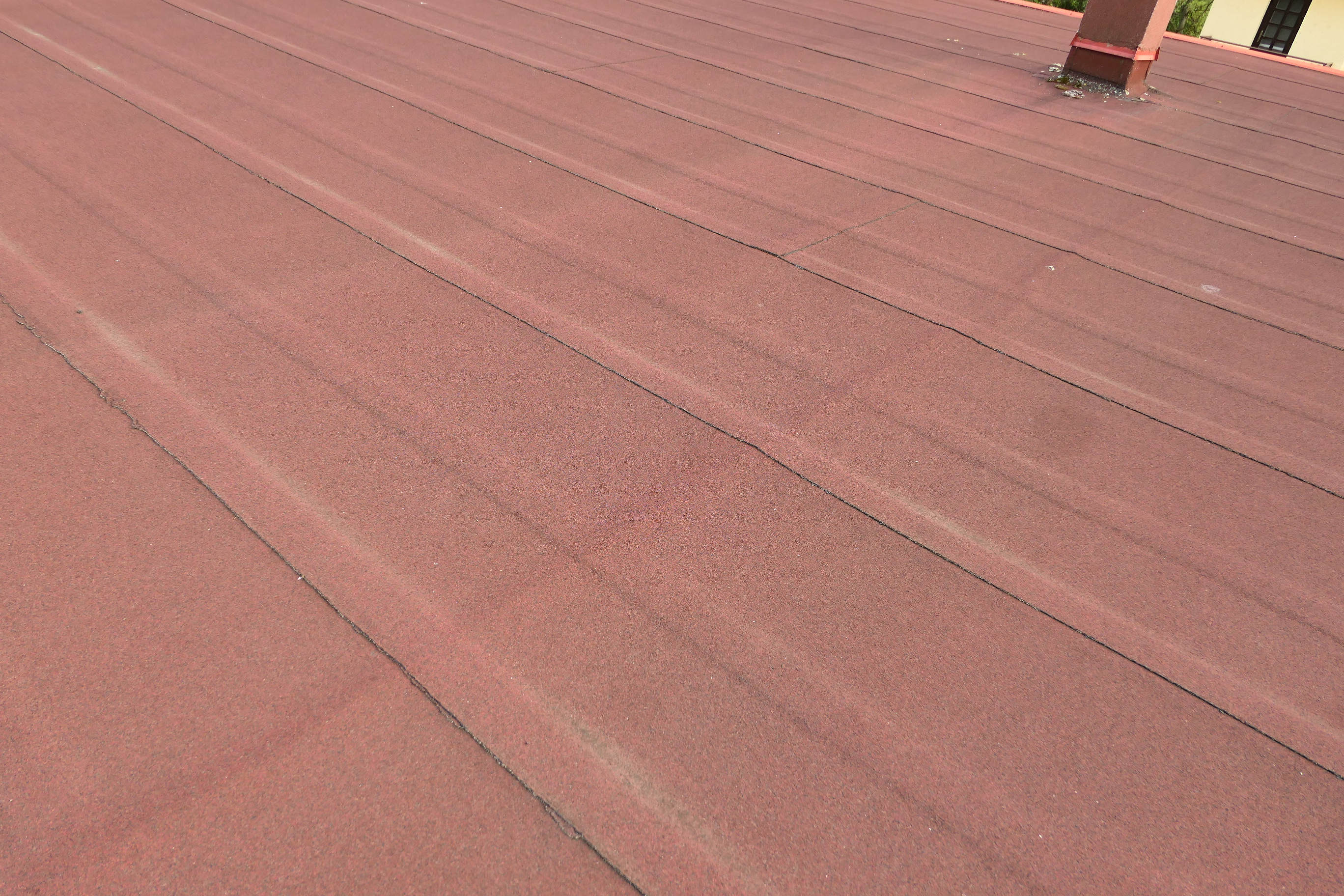

3.Střecha domu je skoro v celé délce zvlněná. Je to už několik let takto. Ale původně to tak nebylo. Krytina to je modifikovaný asf.pás. Do domu nezatéká. Máte někdo tušení, čím by to mohlo vzniknout? Je to běžný úkaz u takových krytinách? Pod pásy je pojistný pás, na kterém je modif.pás přitavený. Pojistný pás je přitlučen k OSB deskám

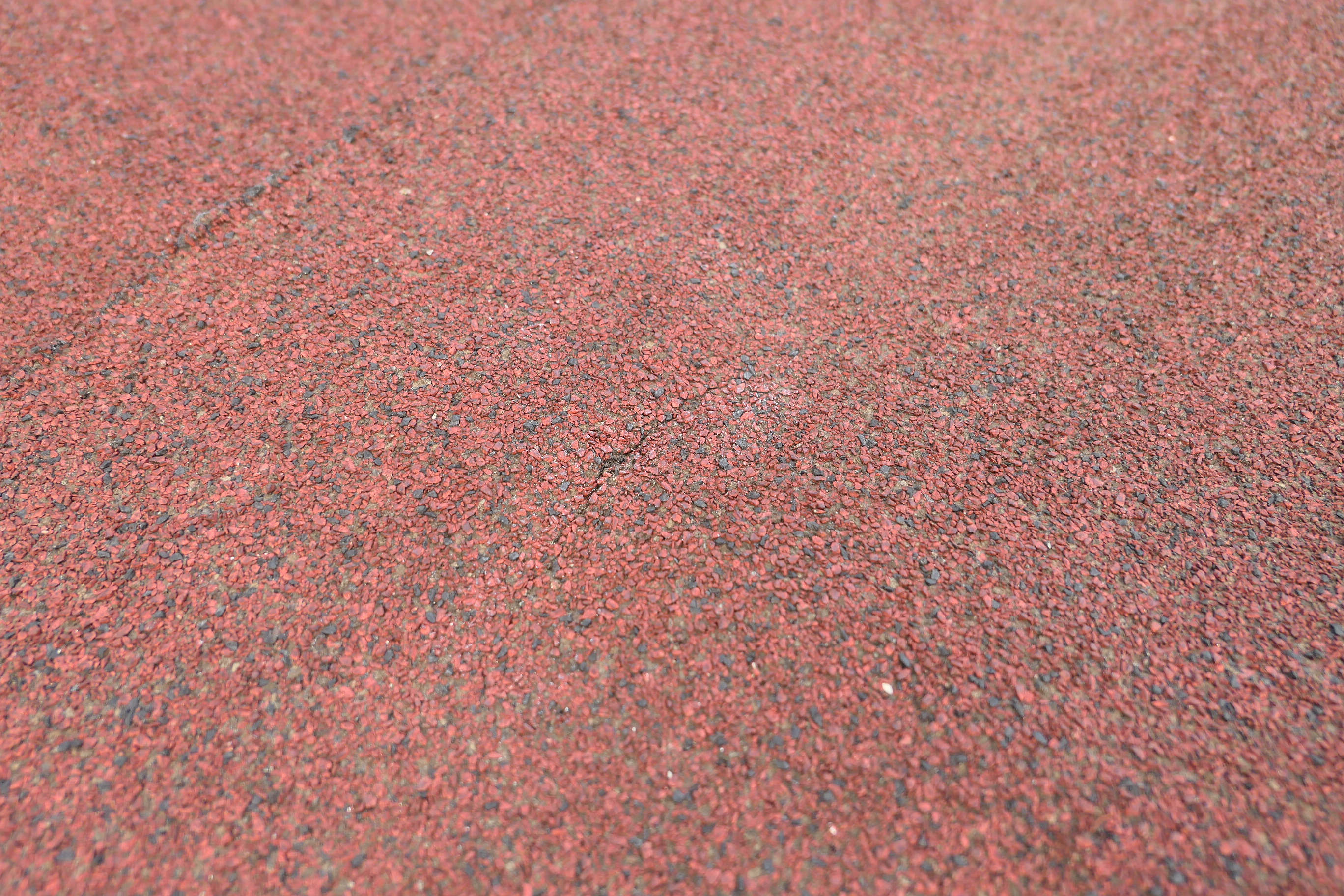

4.V místě, kde se překrývají výše položený a níže položený pás vzniklo několik takových prasklin. Je to jen v tom vzniklém žlabku u spoje. Je to už na výměnu pásů? Tyto pásy by měly vydržet 30let. Mají 12.

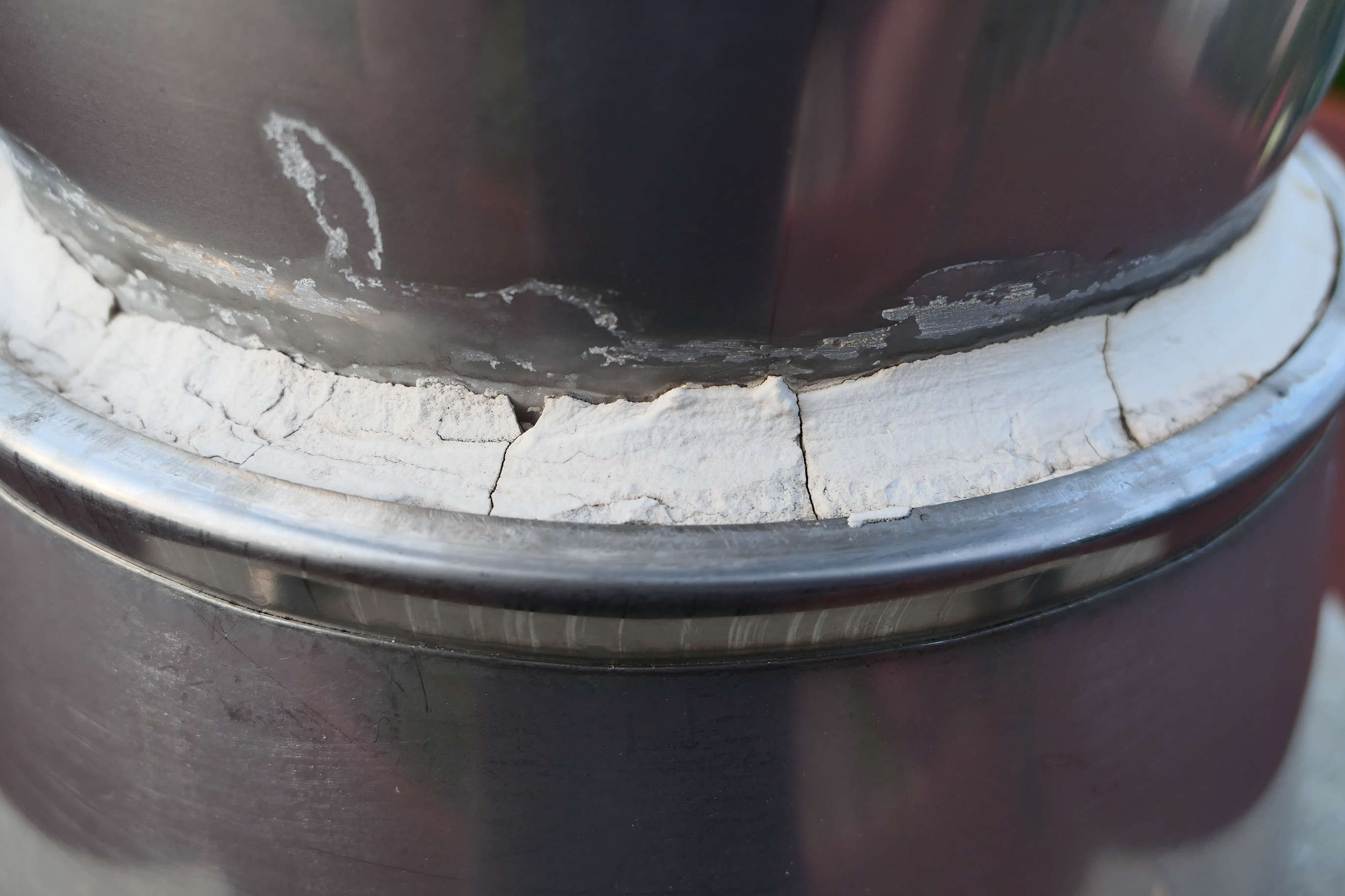

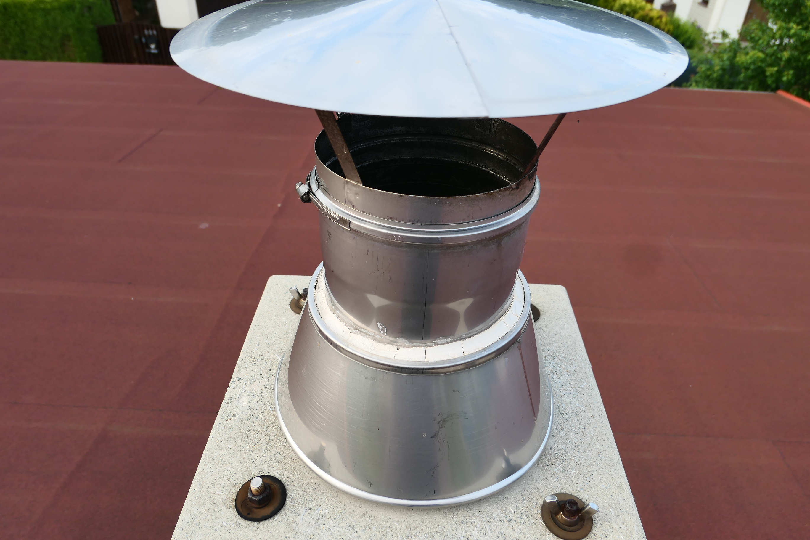

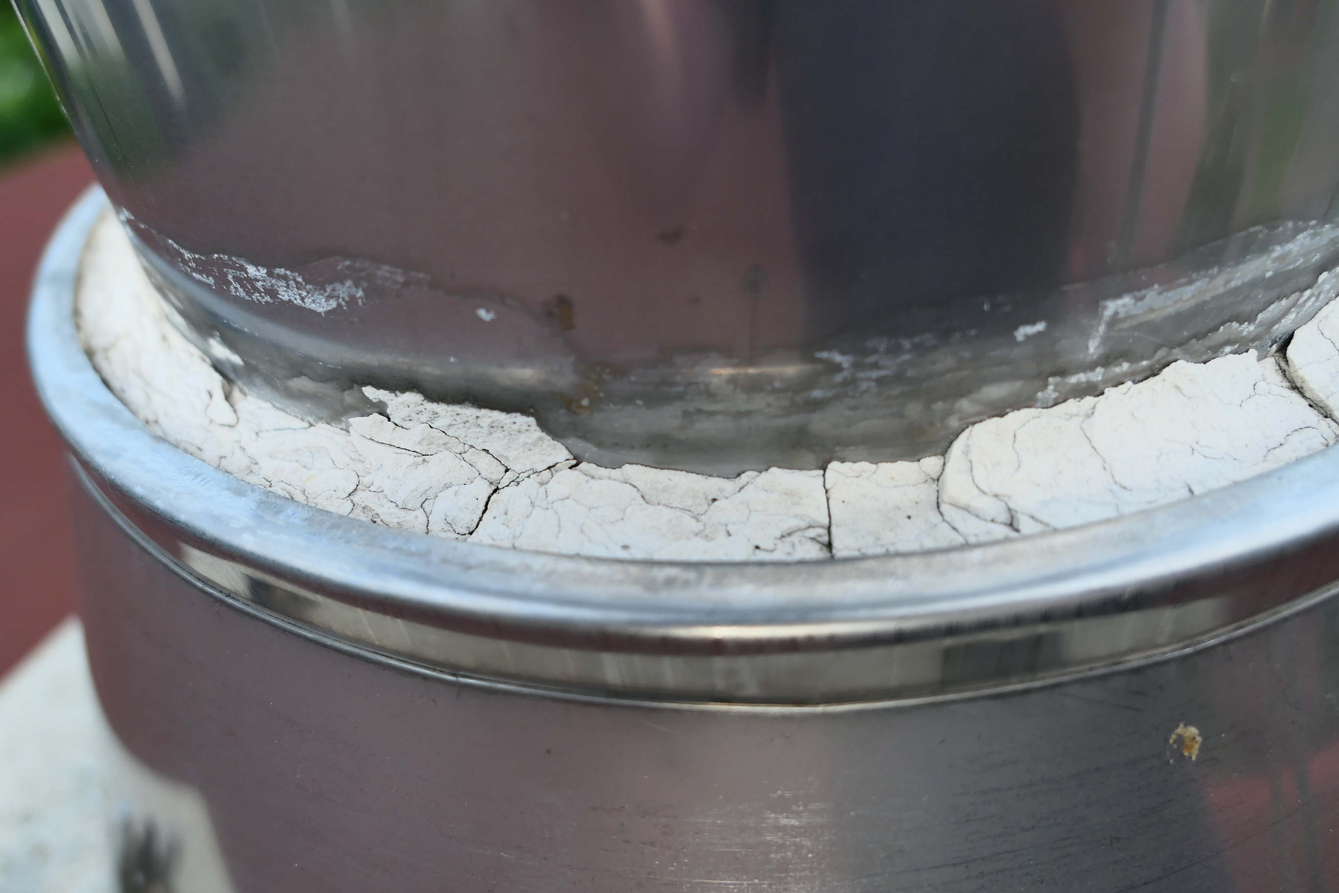

5.na komínu je taková těsnící hmota, která je dosti popraskaná. Chci ji vyměnit. Jaká hmota se na to používá?

1.Asi bych to neměnil. Pokud to budeš měnit a budeš chtít dát ty samé šrouby tak už budou volné a musel by si dát o něco větší průměr nebo delší a tak je zbytečné řešit jen podložky.
3.Nikde nepíšeš a ani není foto jaká je konstrukce střechy pod krytinou. Pokud tam byla dávána "čerstvá" prkna nebo vazníky tak došlo k jejich seschnutí a tím mohlo dojít k poškození krytiny.
3.
Trámy byly ze sušičky. OSB na trámech jsou suché od výroby. Pak byl neasfaltový pás, který byl přibitý na OSB. A na neasfaltový pás byl nataven a ukotven modifikovaný pás.
Trámy jsou položeny na stěnových panelech(dům je dřevostavba) ve směru jak je zvlnění.
Podložky -
https://www.obchodprodilnu.cz/podlozka-stresni-an-9055-nerez-a2-s-gumou-2297.html.
Co se týká prasklinek v silikonové omítce, ty se překryjí a uzavřou případným běžným fasádním nátěrem (barvou), připadně zředěnou nátěrovou hmotou.
Co se týká zvlnění pásů, je nejspíš způsobenou pohybem podloží pásů, vznikajícího i dilatací vlivem prostupující vlhkosti z interiéru (špatné parozábrany) a poté prosycháním v letním období. Odstarnitelné podle mne těžko.
Případné preventivní zajištění - povrchové uzavření drobných prasklinek v drážkách překrytí pásů, třeba nějakým střešním (bitumenovým, polyuretanovým), trvale pružným tmelem.
U komína zatmelit rovněž výše uvedenými tmely.
Dilatace možná. Ale tak hodně? Pás samotný je pružný dostatečně. A OSB desky by neměly být vlhké z interiéru. Mezi krokvemi, na kterých jsou OSB položeny, jsou odvětrávací mřížky. Jsou mezi každou krokví a na obou koncích střechy. Průvan je pod OSB asi dostatečný. Parotěs je dán taky. Pod OSB je vzduchová mezera, pak vata, parotěs, sadroš(strop)

1. Prasák co šrouby dotahoval je přetáhl a v Osb s tím nejde nic udělat.
2. Je to udělané špatně. Chybí krycí lišty, Plech nemůže být pod omítkou.
3. Pokroucení trámu. Nebyly vyschlé? Spoj nesmí byt na jednom krovu.
4.Asfaltový pás se nesmí tavit na modifikovaný, velký průšvih.
5 Banalita

Zdar všem po delší době. V září už bude chladněji, tak se pustím do opravy střechy. Potřebuji ale trochu povzbudit několika dodatečnými radami.
Jde mi hlavně o to zvlnění a ty praskliny v modifikovaném pásu s posypem.
Byl mi zde doporučen bitumenový tmel. Dá se použít tento? https://denbraven.cz/produkt/stresni-bitumenovy-tmel/ Dá se odhadnout, jakou má tento bitumenový tmel životnost? V okapu mám spoustu vypelichané břidlice. Mohu tuto břidlici použít na ten bitumen, ať na něj nepraží slunko přímo? Nebo raději koupit novou břidlici?
Na YT jsem viděl několik videí, kde z nějakého pásu izolatér seškrábl nahřátý asfalt a tím zamázl poškozené místo(mám zbytky pásů v šopě). Třeba toto video https://www.youtube.com/watch?v=N1iUK61-7Aw V druhé půli dává na tu šlápotu záplatu. Ta záplata je ale z horní poloviny mimo spád. Je to špatně? Jde mi taky o to, že chci otevřít to zvlnění a zjistit, proč se to stalo. Ale pak to budu muset nějak zavřít. A pokud možno ve spádu. Doporučíte mi nějaké řešení? S běžnou pokládkou pásů zkušenosti mám. Asi nejsem ještě dobrý a rozhodně né na detaily(proto se i tady ptám). Asistoval jsem při vaření dvou jednoduchých střech bez atiky ani oplechování(konce se prostě jen ohly pod nějakým rádiusem dolů a tam se to přikotvilo. Pak dvě garáže uprostřed řadovky. Sám jsem pak dělal pásy na dětském domku 2x2m s jednoduchým oplechováním(L profily do obvodu) a svou pergolu(sám) i s oplechováním. Nemám tedy strach svařovat pásy, pokud je to děláno "horní pás se dává na ten neposypaný přesah toho spodního pásu". Jiné sváry jsem nedělal. Na těch vyjmenovaných aplikacích jsem si to zkoušel a udělal několik učňovských zmetků. Mj.i tu šlápotu v pásu :D Ze spousty chyb jsem se poučil...
Co se týče toho komína. Napojení pásů na komín a oplechování mi dělal izolatér co se tím živí. Komín mi dělali kominíci. Já dělal stěrku na komín a kámoš, co se nachomejtl k natahování marmolea mi dělal marmo. Není to krásné, vím. Ze země to vidět není. Díval jsem se, jak to dělá, co dělá nepěkně a sokl jsem si pak dělal sám. Nejprve v místě, kde stojí nyní pergola, aby to nebylo vidět a pak jsem se každým "metrem" zlepšoval. Izolatér mi řekl, že marmoleum mám natáhnout na ten plech(udělal kámoš).

Tu sondu chci udělat. Jen nevím, jak potom střechu zakrýt. Určitě nebudu trhat zbytek krytiny z celé střefchy a měnit OSB na celé střeše. Problém je jen v tom jednom místě. Případná oprava OSB by se prováděla jen v tom jednom místě(to zvlnění má tak 5-6m na délku a je ve směru spádu střechy).
Když udělám sondu, zjistím kde je problém. Když problém opravím, tak pak nevím jen tu jednu věc. A to, jak napojím nový asf.pás(záplatu) na ty staré. Jde o to, že nový, vrchní pás, by měl být v nejvyšším místě podsunut pod starý pás, který je ještě výše(zvlnění není úplně od okraje střechy, ale asi 2m od něho). Jenže tento starý a výše položený pás je přitavený k pojistnému pásu. Mám za to, že bys se neměl odtavovat.
Starý pás má na sobě posyp. Přichytí se nový natavovaný pás na ten posyp?

Když uděláte sondu, nezjistíte nic. S přivařením lepenky si nedělejte starosti. Starý posyp se zataví a teprve na to se vaří. Tvar díry je trojúhelník nebo kruh, aby voda obtekla. Ale pokud jste to nikdy nedělal a neviděl, nevím, jestli byste se do toho měl pouštět. Návod jsem nikde na YouTube nenašel.

Vám to takto nepůjde. Vy musíte vyříznou lepenku na sondu. Kouknete zhodnotíte a vrátíte záklop. Potom vyříznete přesný kus lepenky, aby jste se dostal do stejné výšky. Já bych si to ještě podlepil lepenkovým samolepícím pásem ať nemáme pojistnou událost a nevoláte hasiče. Nahřejete kraje a špachtlí zatlačíte kamínky do lepenky 15 cm. Na to navaříte lepenku. Musíte to nahřát akorát. Potom rukou zatlačíte na spoj až bude vytékal asfalt. Můžete potom dotěsnit bitumenovým tmelem.
