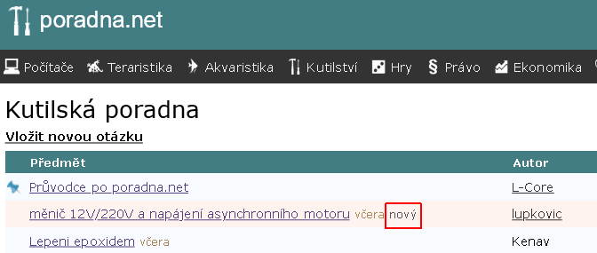

Ještě jedna věc úplně mimo mísu. Já jsem tu dlouho nebyl a dlouho jsem to ani nevěděl. Vždy jsem si myslel, že ty nejnovější příspěvky jsou vždy dole, nahoru jsem už nejezdil, (proto se omlouvam, hodně lidem jsem neodpověděl). Teď už vim, že musím koukat na ikonu "nejnovější", ale co když před nim bylo dalších 10 příspěvku. To musím číst celý náš chat po každém přihlašení? nebo jak řešíte aby jste četli jen ty nepřečtené
děkuji
odpovědi se tu nezobrazují nelogicky v prostém pořadí, každý k něčemu jinému, ale stromově.
když položím jeden dotaz za týden a nechcu pročítat celou diskusi, můžu si třeba pamatovat počet odpovědí. nebo datum, kdy jsem to četl naposled a nápis "nový", teddy že něco přibylo.
No né. ze slušnosti, by bylo odpovědět každému, ale já tam na posledním mistě vidím svůj dotaz (a už vím, že někdo jinde odpovída). Až zprávou na email v mobilu, tak toho jsem si všimnul

Nemusíš. Zkus kliknout na odkaz "nový".
