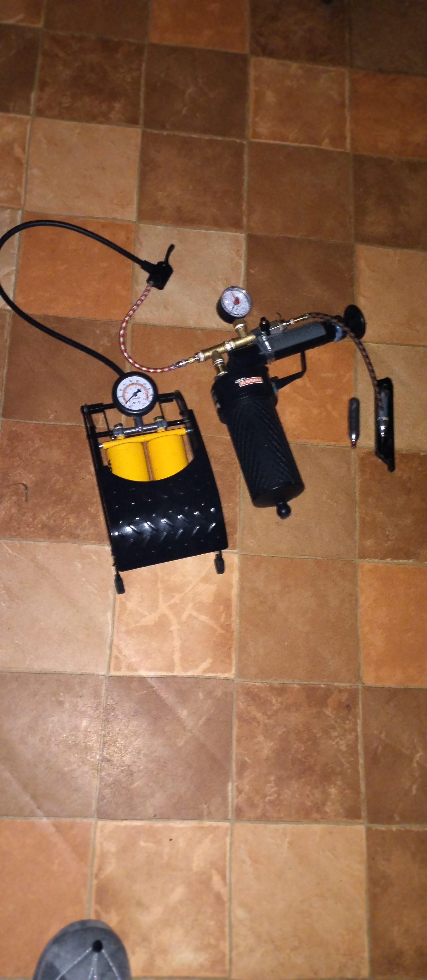

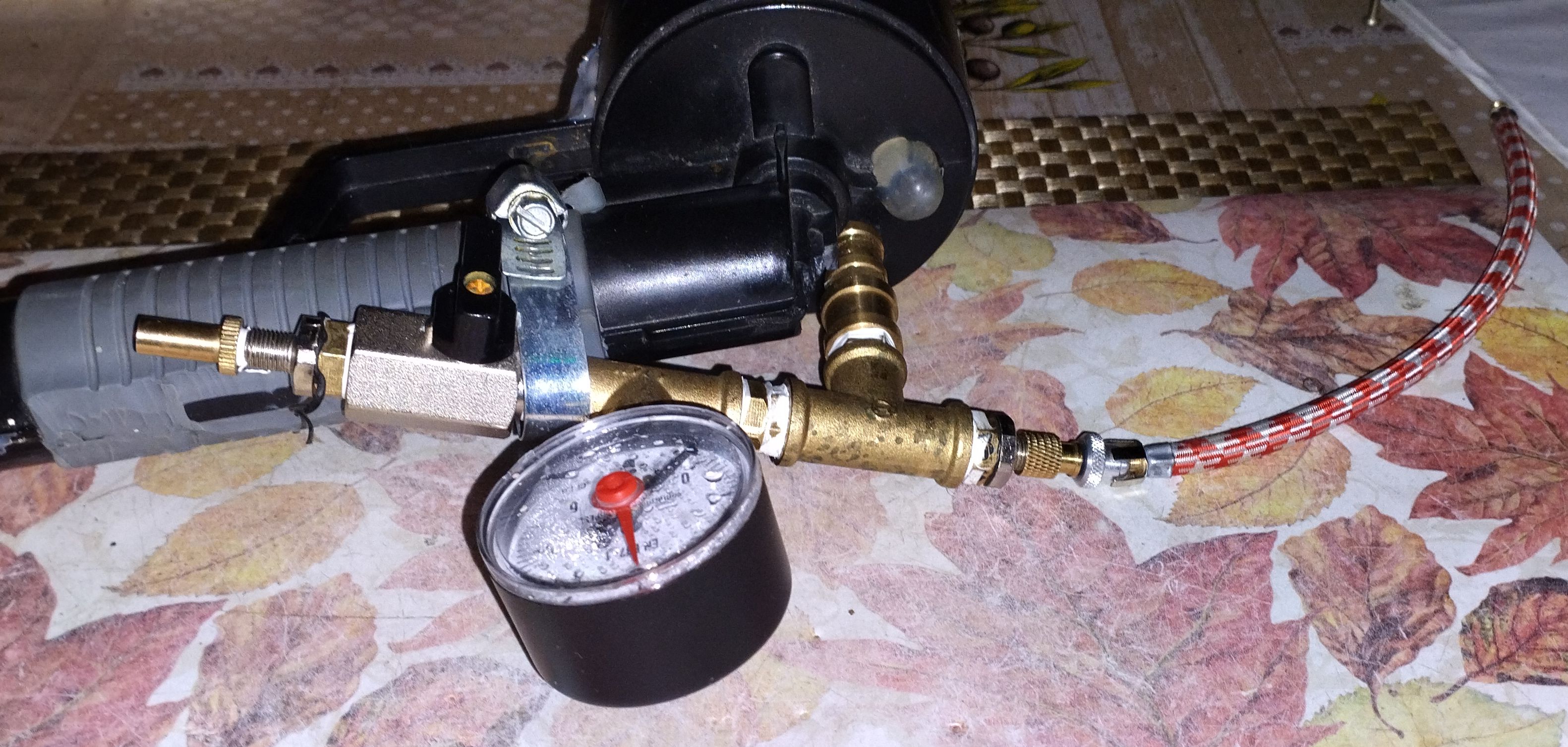

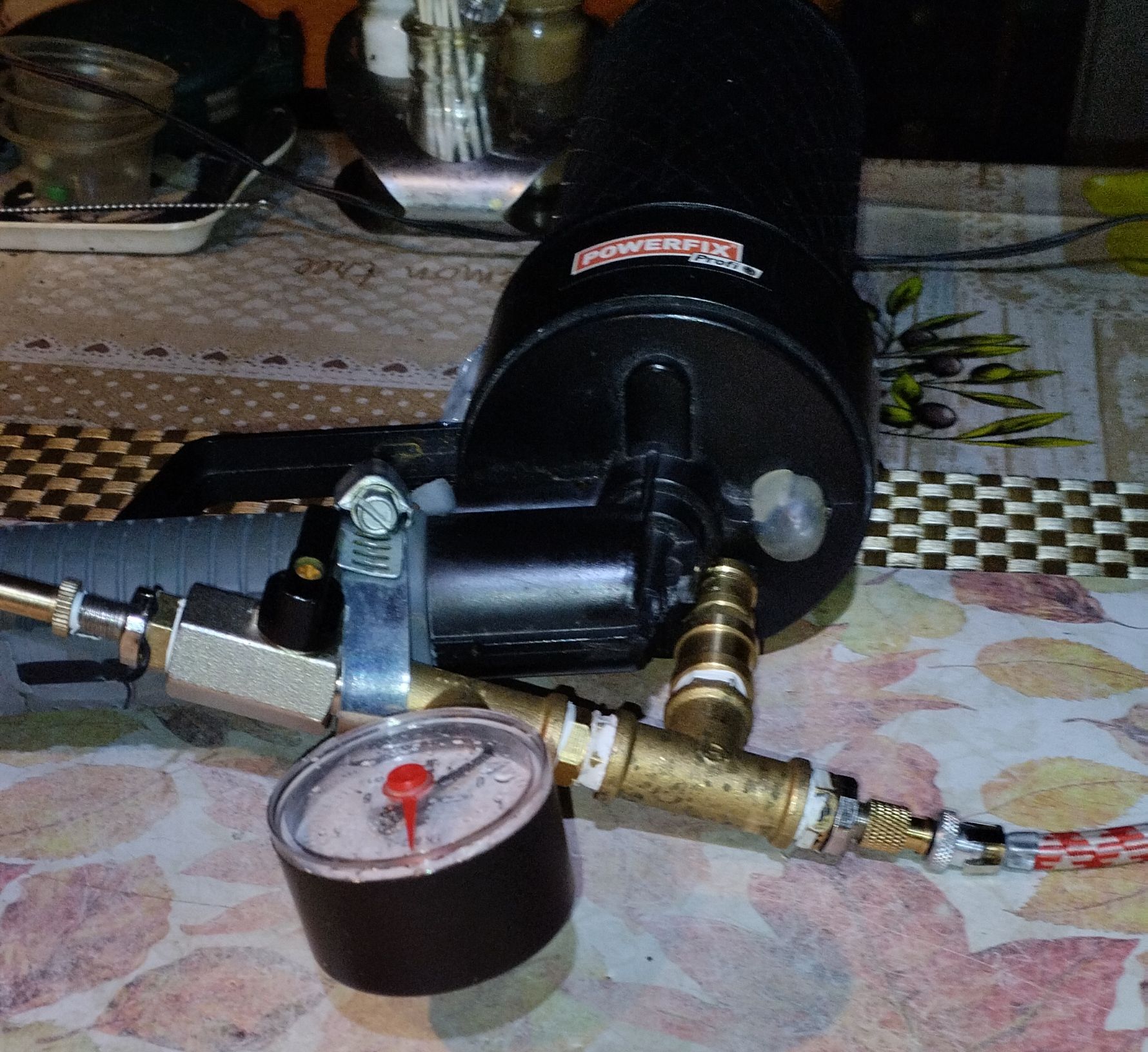

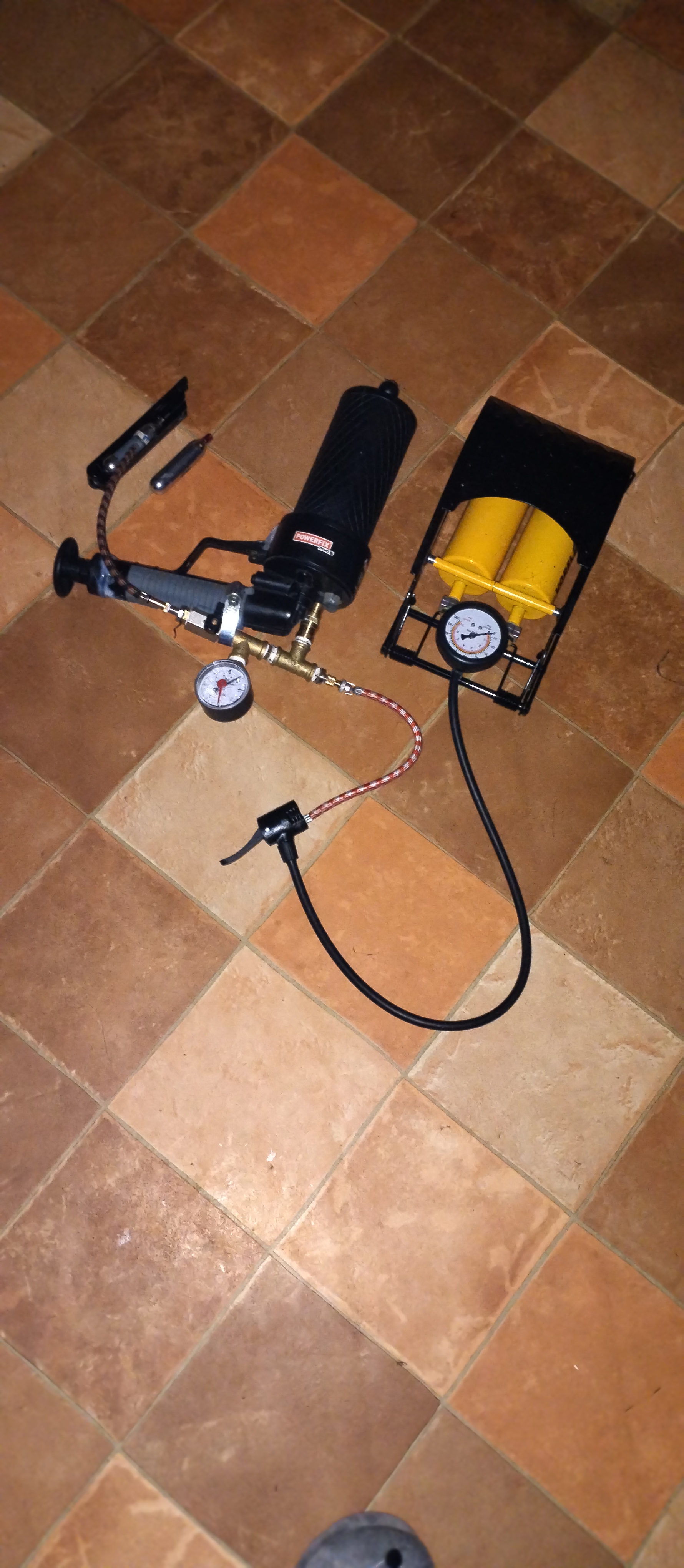

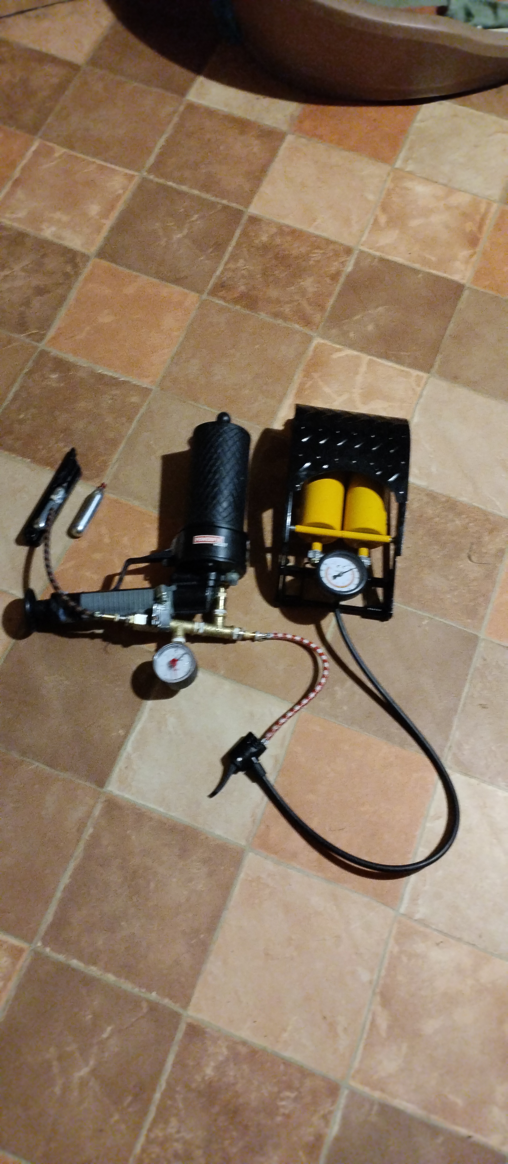

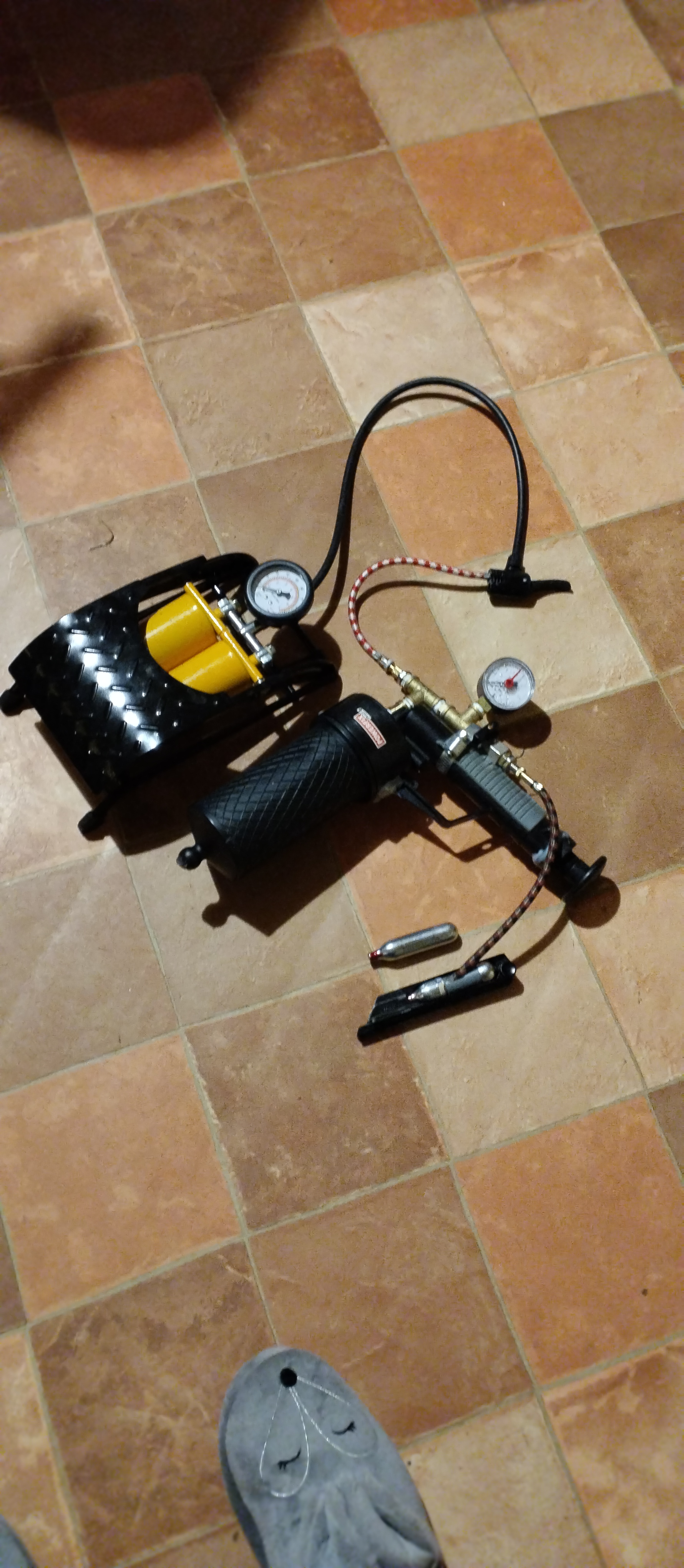

Dobří lidé, prosím pomozte jakou koli radou. 14 dní vytěsňuji profukovač odpadů (který stojí za H…..) , abych měl zásobník natlakovaného vzduchu a ten si kohoutkem pomalu odpouštěl do opravovaného zařízení, jestli už těsní.
Když se mi to konečně povedlo vytěsnit, tak jsem ho chtěl nafouknout cca na 4Atmosféry, ale již při 3 At rána (že se otřásl barák) a už to nemá smysl opravovat – mám spousty jiných poviností. Na fotkách praskliny nejsou vidět a pet lahev by to asi nevydržela také – to ani nemá smysl zkoušet. Co tedy koupit nebo z čoho to vyrobit?Aby to bylo (nejlépe plastové) i třeba s malou námahou přenosné a abych si tam namontoval všechno to příslušenství (fitinky, manometr aj.) co mám zde. Na vzhledu nezáleží.
Moc a moc Vám děkuji za jakou koli radu – i ta pomůže
Děkuji - Michal

Proto jsem si vyrobil zkušební bombičku na hustilku a napřed to chci odzkoušet vzduchem (těsnění mám mraky a mraky a často se musí i experimentovat, protože výrobce konkrétního zařízení originál vůbec neprodává a když, tak za nevídané ceny - jsou všude jiné, ale bombička je vždy stejná - viz foto)
Koukám, že to řešíš i jinde, tam ti taky radí se na to raději vykašlat:
kup si kompresor a nevymýšlej hovadiny, nebo se zabiješ. Apropó, ty máš zkoušky na výrobu tlakových nádob?
Obvolal jsem mnoho a mnoho opraven
Že tě to takovou dobu baví. A nestál by nový profukovač míň než jsi provolal + ta tlaková nádoba, co plánuješ?:-)
U té šlapací pumpičky za stovku jsi taky vynaložil 500 stovek za elektrody, které stejně nešly použít.
Chápu, že tě kutění baví, ovšem musíš zvážit, zda má občas smysl něco provádět za každou cenu, zvlášť když nevíš jak.
Jen pro informaci: PETku zkoušelo více lidí, nejpečlivějc asi Bořiči mýtů (ti dělali různé nesmysly, ale šli na to celkem vědecky) a dospěli ke 3 barům jako bezpečnému tlaku. Ale to ještě byly klasické petky, dneska jsou všelijak odlehčené (v zájmu hsela "less plastic mo' live"), takže bych čekal menší odolnost.
Moc a moc děkuji. Jelikož jsem na Lídlu nenašel žádnou tlakovou nádobku (ani s mini kompresorem nebo na nořní hustilku), tak to musím udělat z petky do sodobaru. Ta je precizní (i drahá) a je prý zkoušená na 15 atmosfér. Tak by mi měla na max 3At bohatě stačit. Díky. M.
Nevím zda jsem to tady během diskuse pochopil, ale jedná se o nějaký přístroj, který tlakem plynu čistí odpadní potrubí.
Pokud je tato úvaha správná tak by mě zajímalo jak to funguje. Nejčastější ucpání kanalizačních odpadů je v místě zápachové uzávěrky (sifonu). U umyvadel, sprch, van a dřezů je vždy sifon možný demontovat a vyčistit důkladně po jeho rozebrání. Problémem jsou sifony u WC kde nejčastěji dochází k ucpání. To se pokud to nejde pročistit ze strany mísy, řeší odmontováním celého WC (pokud není přibetonované). V dřívějších dobách byl jeden typ WC vyráběn s čistící zátkou, ale to už není více jak 25 let pravda. Závady na větších průměrech většinou vznikají v místech kde si potrubí "sedne" a začne tam docházet k usazování tuků na vrchní části potrubí. Pokud je to mimo dům tak se k tuku připojuje polystyrén a vzniká hmota, která je schopná ucpat vše a nejde jinak odstranit než hnusnou ruční prací. Mimo dům může u špatně provedených spojů potrubí nebo jeho destrukci docházet k prorůstání kořenů okolních stromů. Zatím největší problém ve svém životě jsem zažil, když firma montující sloupy elektrického vedení navrtala kanalizaci a při zabetonování sloupu do vzniklé jámy došlo k odplavení cementu a ten zapříčinil ucpání potrubí v délce asi 15 metrů. Zajímalo by mě tedy jak tedy ten přístroj funguje a kde je jeho možnost použití.
Dobrý den. Tento přístroj je tlakový čistič odpadů, koupený v lídlu. Stál ale za h..... a raděj používám klasický zvon nebo péro popř. louh. V tuto chvíli mi již praskl a roztrhl se a je vyhozený. Měl by být na fotkách. Jediné, co u něj bylo perfektní (a to jsem si schoval) je ucpávka přepadového otvoru u umyvadla. Nemusí se to (při použití zvonu) ucpávat např houbičkou. Michal
