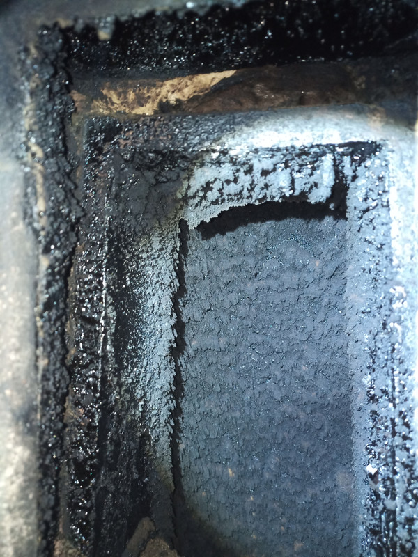

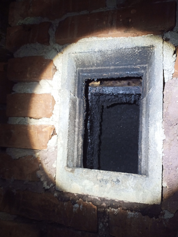

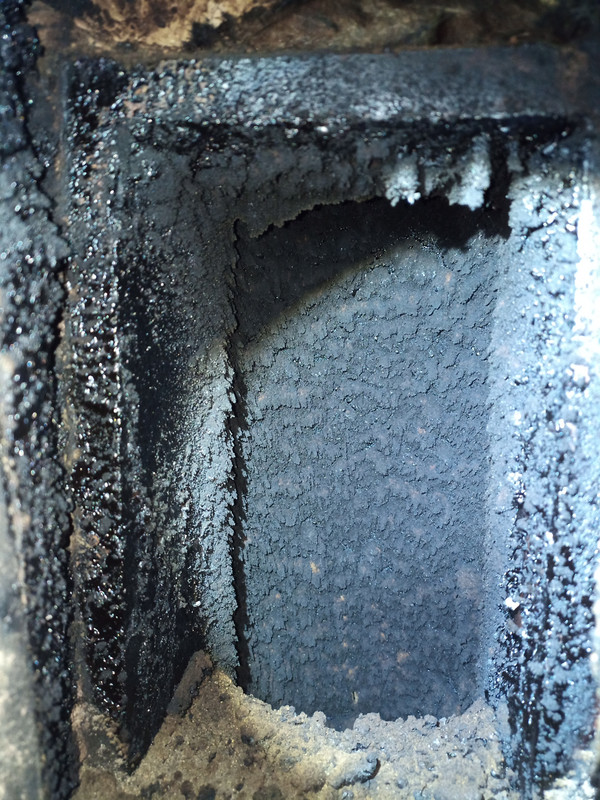

Při kontrole komínu jsem také zjistil, že v čistícím otvoru, který je na půdě, asi chybí uvnitř nějaký kryt? Nebo tam nemá být přímo nějaký kryt v té trubce? Na obvodu komínu standardně kryt je, ale v trubce ne. Má tam něco být nebo ne?
Komín má vždy dvoje dvířka .
Dvoje dvirka tam jsou, ale ty jsou na vnejsi casti komina, nikoliv primo na te trubce uvnitr. Takze uvnitr nic byt nema?
Pokuď tam jsou dvoje dvířka , tak to neřešte . Komíny jsou ruzné a kdovíjak se to stavělo . Duležité je , že kominík to viděl a je to podle předpisu .
Kominik to nevidel hodne dlouho, komin byl vyvlozkovan pred cca 40 lety a kominik to nevidel snad nikdy. Vse si delal otec sam.
Do trubky ne, ta dvířka jsou dvoje betonová a první, co řekne kontrolor komínů, že nejsou na povolená, dneska jen ocelová. Tahle případný požár sazí vyrazí a chytne střecha.
Druhá věc je, že je to zanesené hodně.
Ona jsou ta dvoje betonova dvirka do komina zajistena zavorou, takze jen tak nevypadnou.
Zdravím,ten komín na půdě musí být omítnutý a obílený,jinak pokud to bylo zkolaudováno dříve,tak dvoje betonová dvířka a závora vyhovují.Horší bude,jestli to budete dodatečně kolaudovat,tak to budete muset předělat.Pozor i na laťování,nesmí být nic hořlavého u komína blíže pěti centimetrů.
To je starý barák, který koupil někdy před 60 lety můj děda a otec ho asitak před 40 lety přestavěl a i vyvložkoval komín. Tak já asi nepotřebuji teď nic kolaudovat?
