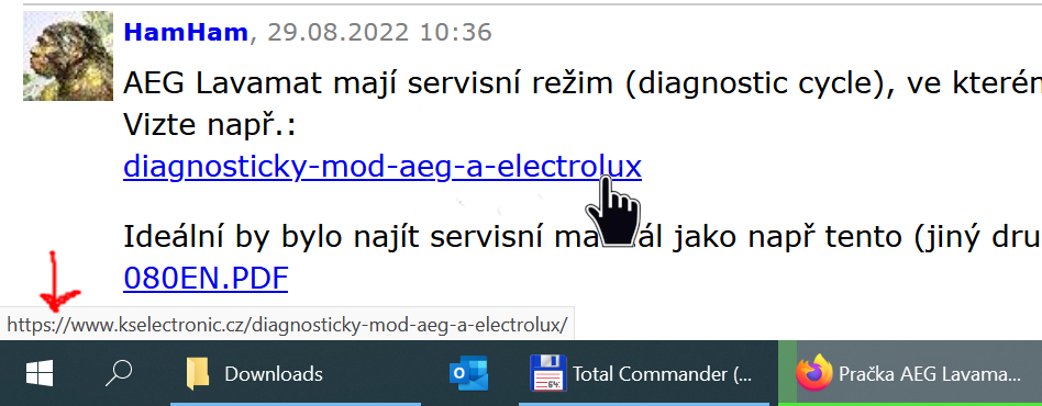

AEG Lavamat mají servisní režim (diagnostic cycle), ve kterém se dá také leccos zjistit. Vizte např.…

Něco je tady: https://www.kselectronic.cz/diagnosticky-mod-aeg-a-electrolux/

To je stejny odkaz jako od HamHam

Aha, to je nevýhoda zkrácených odkazů, že není vidět, kam vedou (doména). :-/

A do stavového řádku už jsi se zkusil kouknout? [95731-tamham-png]

A ty jezdíš kurzorem po stránce na každý odkaz? Je "slušnost" dávat celé odkazy, pokud k tomu není n…
