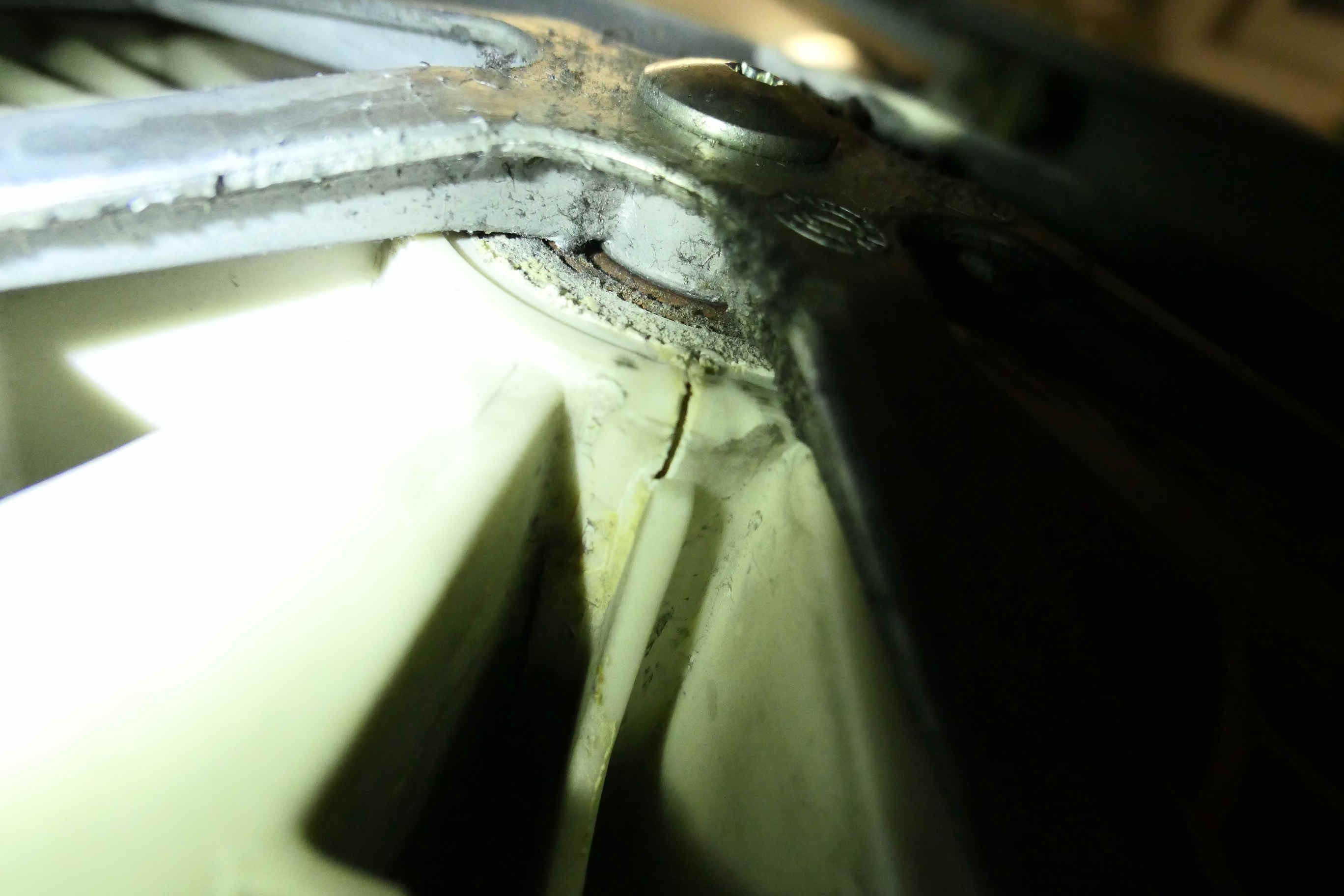

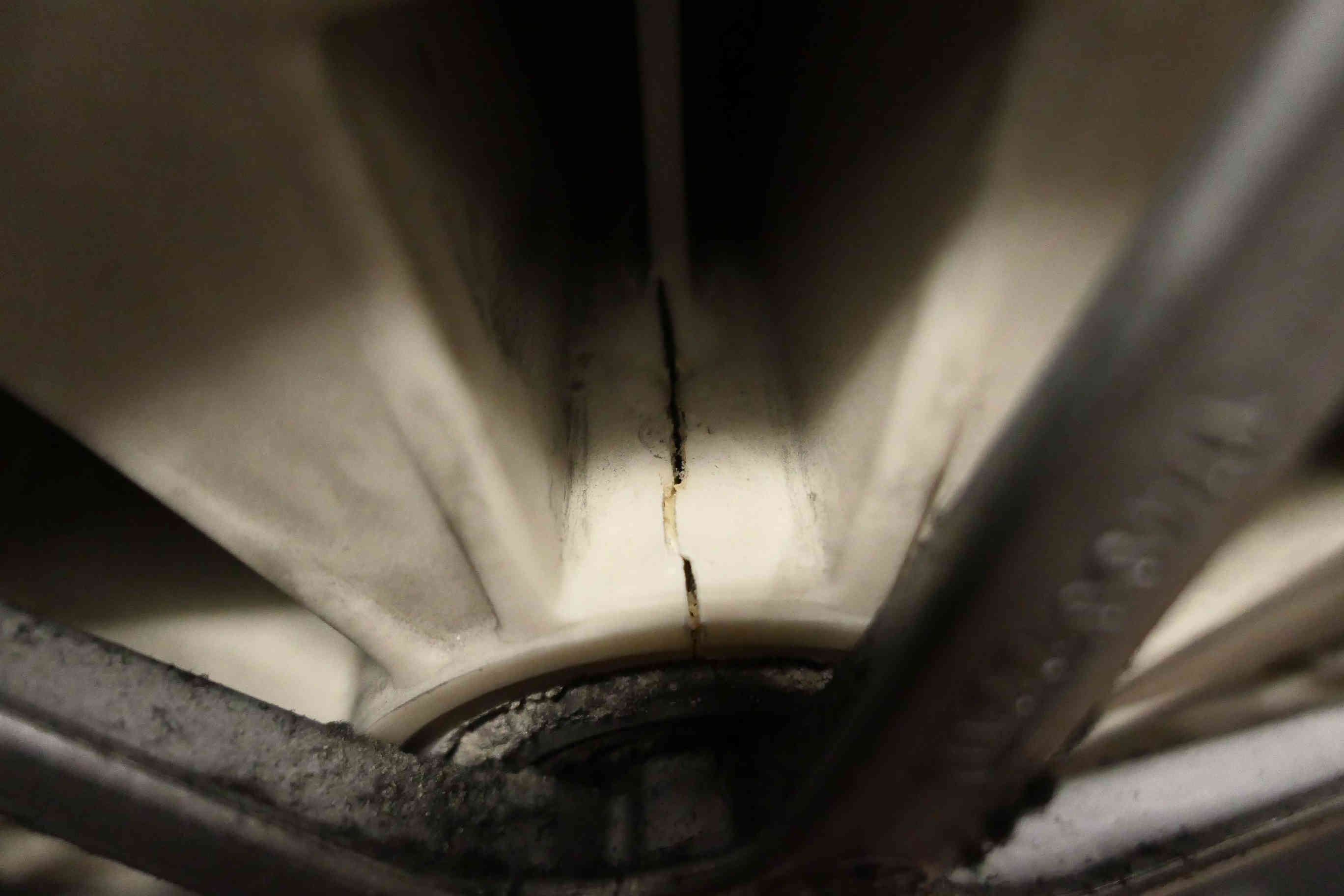

Ale podíval jsem se kryt bubnu pořádně. U ložiska. Z vrchu a zespodu jsou praskliny. Viz.obrázky. Jedna je z hora, druhá prasklina je o 180° naproti(zespodu).

Tak, moment pravdy. Pračku jsem poskládal. Pracuje jak má. Naložil jsem ji a teď peru oblečení. Díval jsem se na tu prasklinu u ložiska, nijak se nerozevírá. Uvidím, jak to bude při vyšších otáčkách(a jestli to půjde pozorovat).
