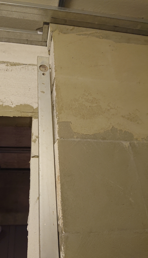

Dnes jsem byl na bytě kontrolovat stav se svým známým a posílám foto křivé stěny, protože se mi nezdá kvalita a hlavně cena 185 000 Kč (nejsou započítány obklady ani pokládka obkladů, wc, umyvadlo, baterie, vana).

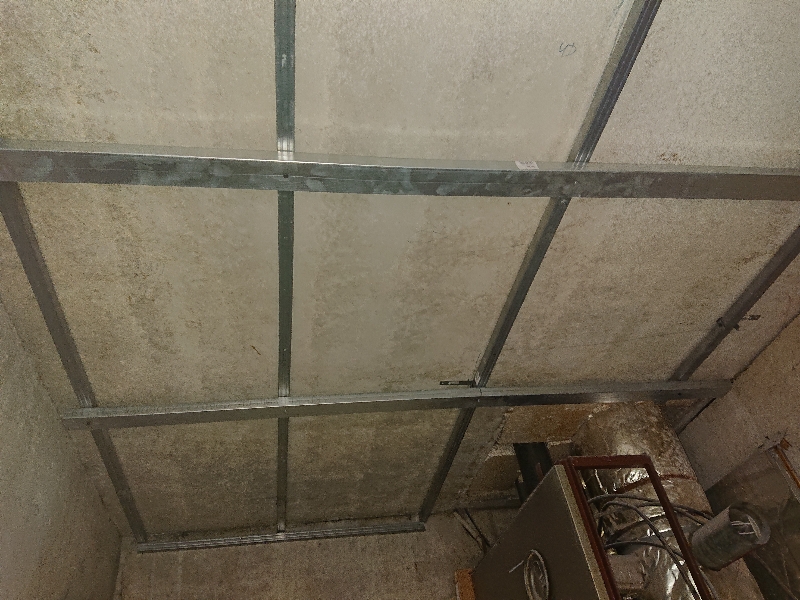

Prý je také blbě udělaný rastr na stropě, foto dodám zítra.

To je nádherně do.ku.v.ené ..To je trestné !
jj taky si myslím, jen potřebuji nějaké argumenty na zítra. A prý nad dveřma měl být překlad...
Ze steny nejsou rovne by az tak velky problem nebyl. At si to srovnaji, prebrousi, jejich vec. I ten zub by sel dolepit. Zednikovi se to libit nebude, v praxi je to jedno a pokud vim, norma je celkem benevolentni. Ale ta opicarna nad dvermi je fakt masakr, prohyba se to uz ted, pokud nezkresluje objektiv. Argumenty jsou jednoduche, bud to udelate poradne, nebo nezaplatim.

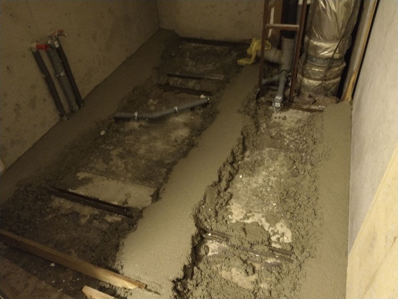

No bylo v tom vybourání jádra, odvoz jádra - to byl poprvé kontejner. Pak vybourání kuchyňské linky a příčky u kuchyně + odvoz - to byl podruhé kontejner. A pak to na fotce. Ještě tam je betonáž podlahy - bude tam podlahové topení - posílám foto. Usazení vany, elektro + rozvaděč, nové rozvody vody do koupelny + přívod do kuchyně - ta je za stěnou co je vana. A zaklopení sádrošem. Ano, je to zaplacené...

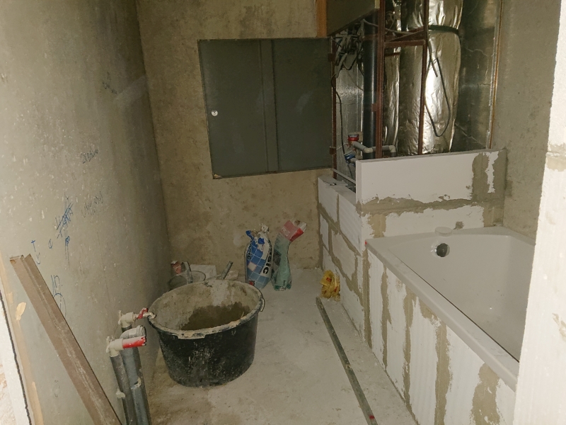

a nevidim servisny otvor k vanovemu sifonu . . . stat sa moze cokolvek, dvali sme na jednu kaclicku, na magnetky,
pozor na elektriku, zony, chranic, revizna sprava pre istotu
a napriklad osvedcilo sa mi nad podlahou spravit osadenie smerom dovnutra vane, ked stojim celom pred vanou (potrebujem nieco preprat) aby bolo kam dat nohy
.. a pod horní okrajem /obrubou/ vany není k zahození ve vhodném místě malá kapsa, kde se koupající může při vylézání z vany zachytit rukou za okraj vany .

Obrázok 1 je v úplnom poriadku. Spodná časť omietky je zrejme pozostatok po starom podklade ktorý treba ešte prebrúsiť (vidno tam stopy po pôvodných obkladačkách) po dokončení celej omietky. Tesne pod stropom si majstri pripravili a vyrovnali pás omietky o ktorú budú opierať vyrovnávaciu latu pri vypĺňaní medziľahlého priestoru omietkou. To je známka toho, že to nie sú amatéri.

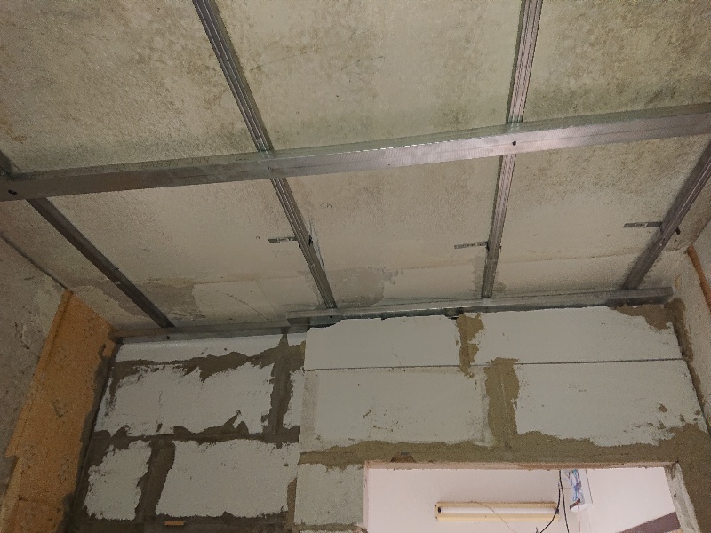

Obrázok 2. Chýba tam zdanlivo preklad. To sa v takýchto prípadoch ani nerobí. Odhliadnuc od toho, že konštrukcia by mala splniť svoj účel aj bez dodatočného spevnenia, je možné, že tvárnice sú prevŕtané a je tam vložený nejaký oceľový profil (roxor?). Tak malé nerovnosti čo tam sú sa ľahko vyplnia omietkou.
Obrázok 3. Niekto tu už upozornil na chýbajúci montážny otvor k vaňovému sifónu. Ten by ani tak nemusel chýbať, keby si tam mal osadený sifón, čo sa dá rozobrať a zložiť zhora za účelom čistenia (mám taký vo vaničke sprchového kúta). Videl som aj vymurovanie takejto steny a následné presné vyrezanie montážneho otvoru. Tento bod si ešte vyjasni a postráž.
Obrázok 4. Platí to, čo som písal aj bode 2. Takto konštruovaný preklad sa v prípade potreby dá spevniť oceľovými nosníkmi, ktoré sú zabudované do predvŕtaných dier v tvárniciach.

obrázek 1 - ta stěna je nová, žádné obklady tam nebyly. Stěnu z ytongu jsou nově udělaný...
Takže ten štvorec to je dielec z ytongu? Aj tak tam pod stropom vidím pripravený pás omietky, ktorý zrejme bude slúžiť ako opora pre vyrovnávanie zatiaľ chýbajúcej omietky. Murári sa zrejme profi spôsobom vyrovnali s rozdielnymi rozmermi tvárnic. Nebál by som sa výsledku, zatiaľ postupujú dobre. Samozrejme, tvoja častá prítomnosť pri prerábke a konzultácie sú veľmi žiadúce pre dosiahnutie kvality.

A tohle je rastr na stropu v příloze...
Tak strop opraví, překlad nad dveře dají, stěny budou rovné. Elektrikář (a v jedné osobě i instalatér) si vzal za elektro+vodu 70000. Účtuje si 2000kč za metr řezání do panelu. V ceně bude i příprava elektra pro kuchyňskou linku.
