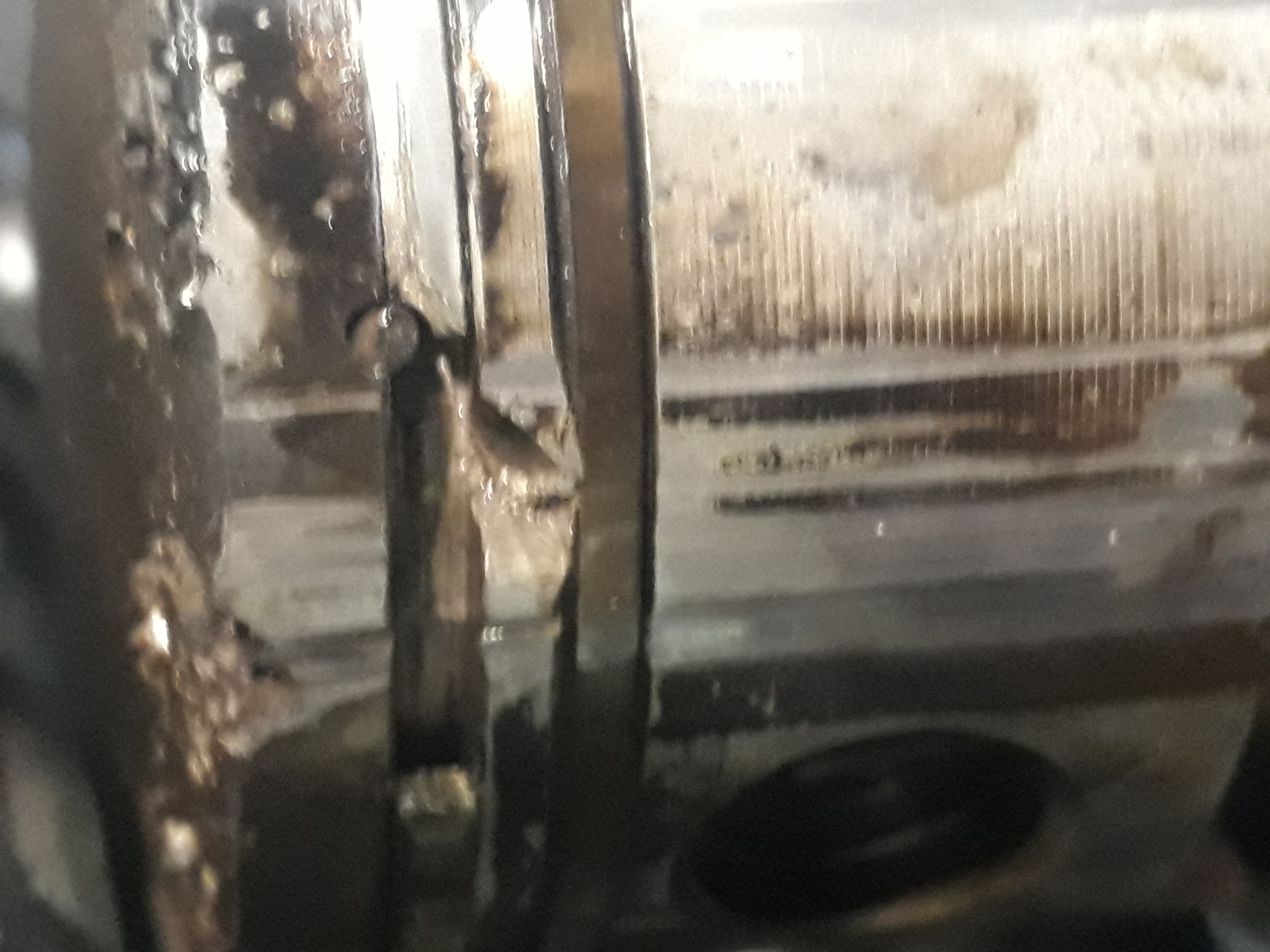

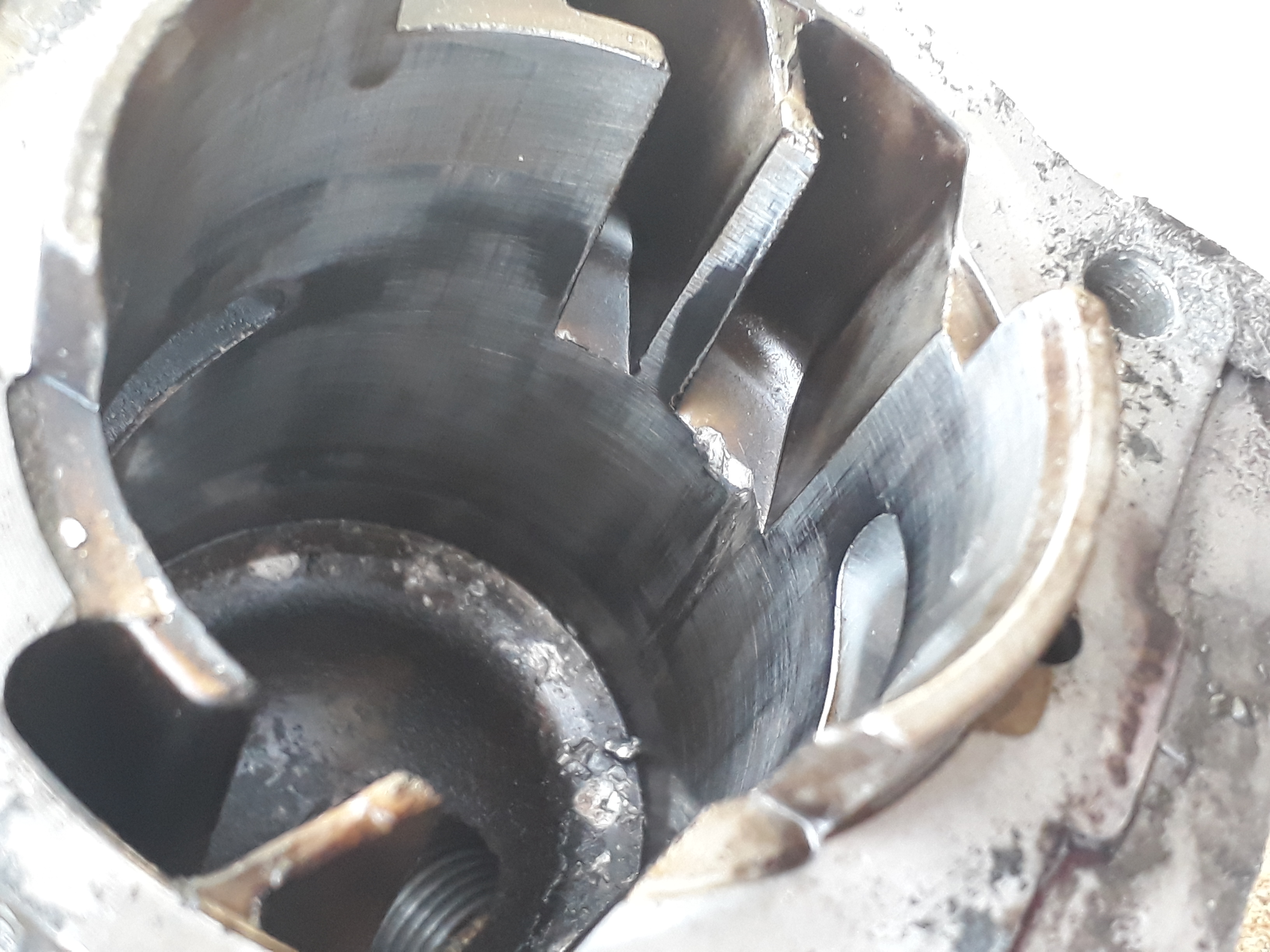

Dobrý den, děkuji všem za příspěvky a snahu poradit.
Problém vyřešen, chci se jen podělit o příčinu problémů. Třeba to někomu pomůže.
Tak nakonec to bylo poškození válce, překvapivě komprese na šňůře i při měření kompresoměrem byla dobrá a poškození bylo tak v blbém místě, že ani pohledem přes výfuk nebylo vidět.
Po koupi nového válce a pístní sady ( čína komplet za 400) chodí jak nový. Tak to snad zase chvíli bude funkční.

Ty fotky jsem tam dával proto, že každý kdo již někdy viděl motor, pozná že je ulomený kroužek
