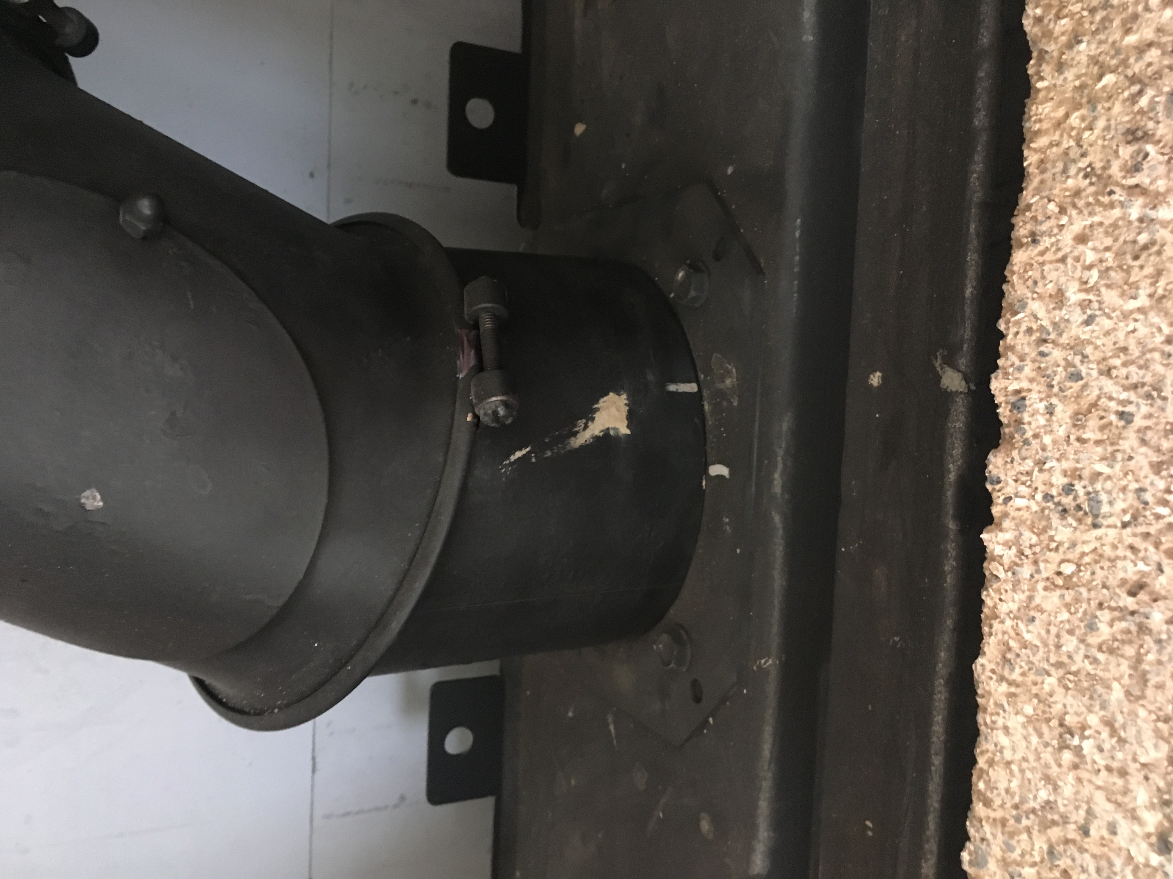

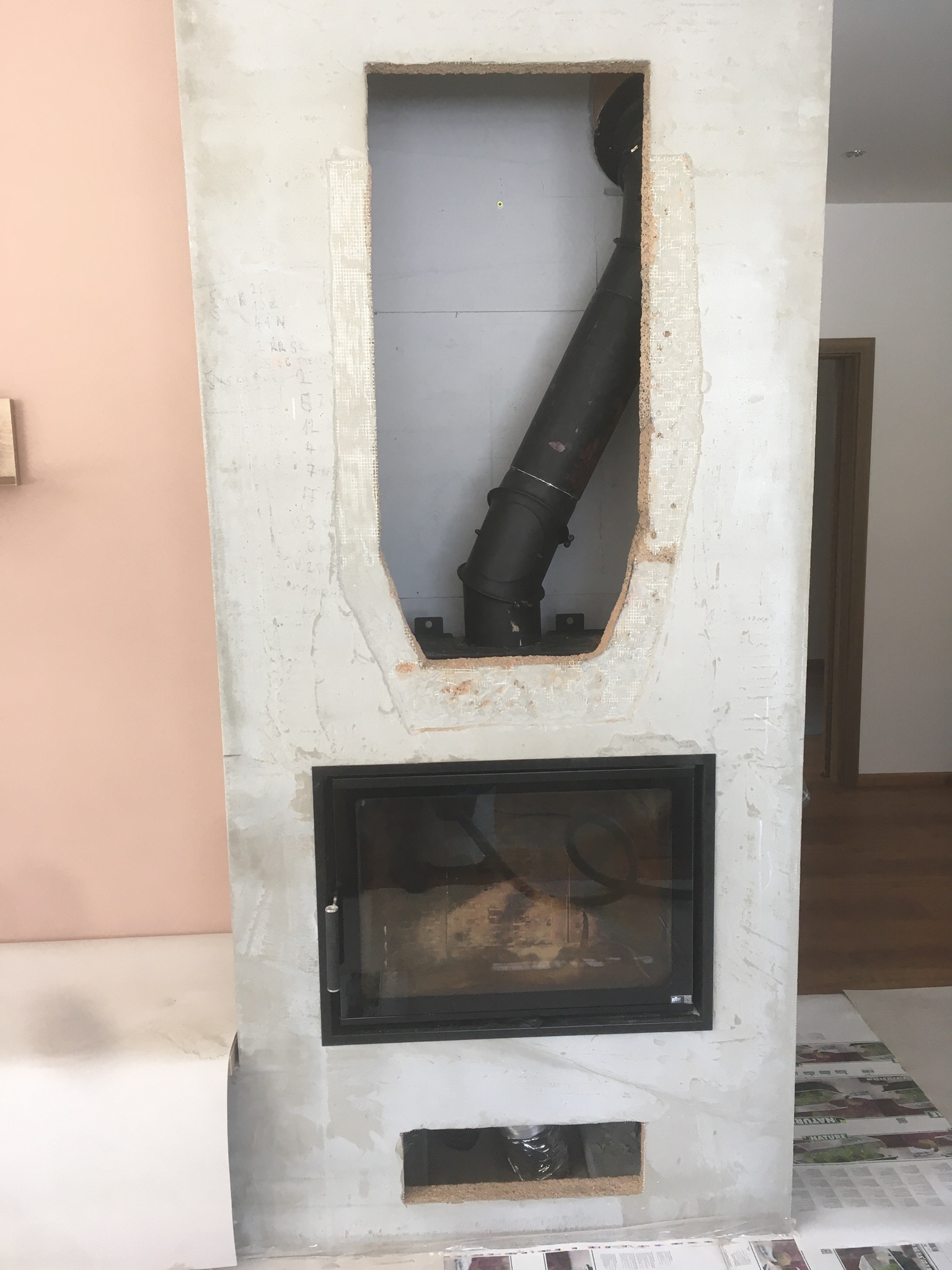

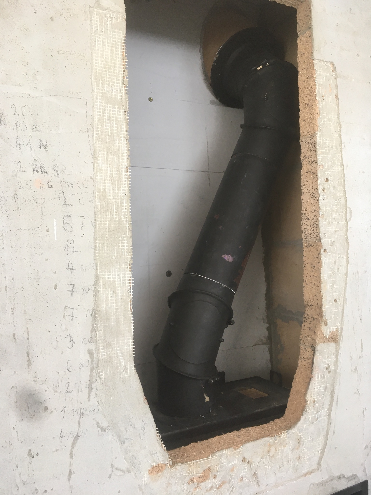

Utěsněné právě nejsou sou tam proste volně položené přiližím foto, mezera by mělá být cca 5 mm na stěnu když pocitam rozdil 150 mezi 160. Přiložím fotku zapojneí, třeba mi poradíte více
Mal som si lepšie prečítať otázku, však to píšeš, že je tam medzera :)
Takže začal by som tým, že to utesníš poriadne. Choď do predajne na podobné veci a kúp si tesnenie. Vyzerá to ako šnúra zmotaná zo sklenených vlákien, bývajú rôzne priemery. To tam natlač tak, aby to bolo tesné. Určite ti v predajni poradia.

Pokud je mezi trubkami tak velká mezera, nedivím se vůbec, že to kouří. Podchází tam většina komínového tahu.
Použít nějakou redukci, pokud je dostupná, nebo vtlačit těsnící skleněnou šňůru, jak bylo výše uvedeno.

Ale on má sice mezeru mezi výstupem a rourou, ale rouru má položenu těsně na plášť vložky, takže to přisávání bude poměrně malé (viz jeho druhé foto). Proto jsem radil to "provizorní" zatěsnění téhle spárky tím tmelem. Ale osobně si myslím, že to bude nejspíše malým komínovým tahem, nebo případně špatnou obsluhou při přikládání (klapky). U své krbové vložky rovněž vždy musím, při přikládání, uzavřít přívod vzduchu pod rošt, někdy i přisávání sekundárního vzduchu a plně otevřít klapku do komína. A to mám tah komína velmi dobrý. A správně uvádíš, že se musí dvířka otevírat pomalu, nejen aby se nenasál kouř dovnitř, ale aby postupně tah komína nasál vzduch prostorem dvířek.
Pokud je ta vůle jak píšeš, mohl by ti pomoci nějaký tmel a utěsnit spoje. Mně pomohlo u kotle na tuhá paliva tohle kamnarsky-tmel
