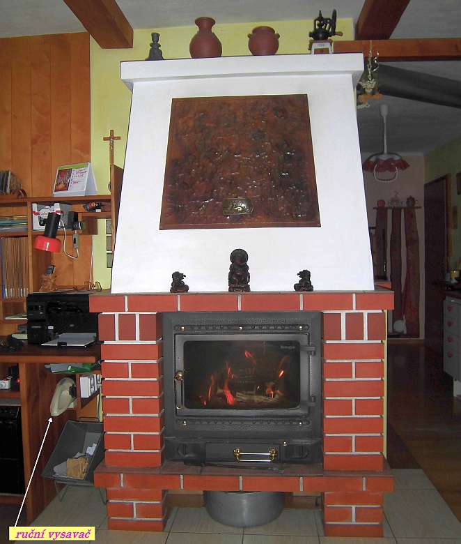

Dobrý den! Protože také nerad uklízím popel a "bordel" z dříví, vypadlý na spodní římsu a podlahu před krbem ručně smetáčkem, vyřešil jsem to na chalupě malým ručním akumulátorovým vysavačem - viz obrázek. Ten spec. vysavač na popel tam také mám, slouží ale jen k vysávání sazí a popela při velkém čištění - "vymetání" krbu, hlavně ale klasického sporáku na dřevo, stojícím v KK, těsně za tím krbem. Na běžný drobný úklid je podle mne vysavač na popel nevhodný, nepraktický.
