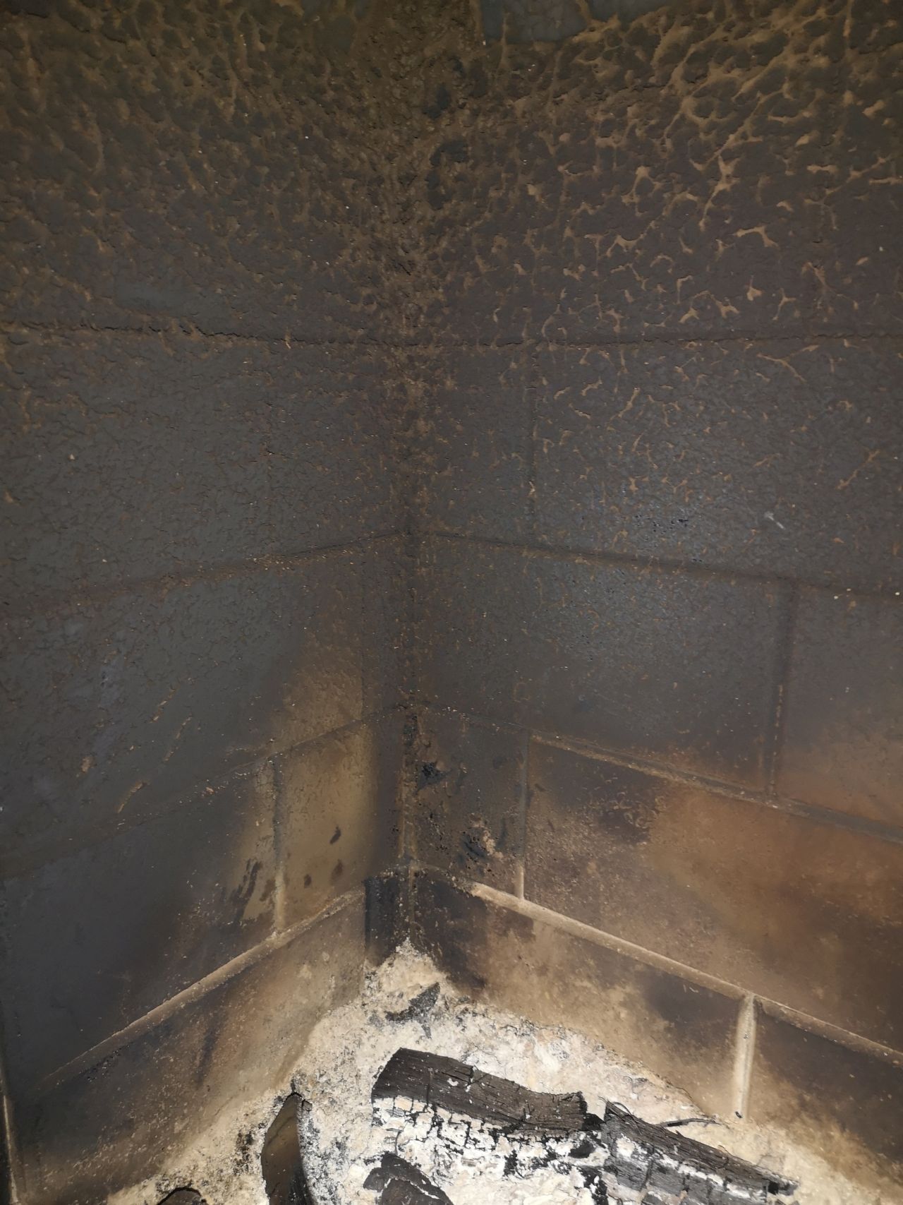

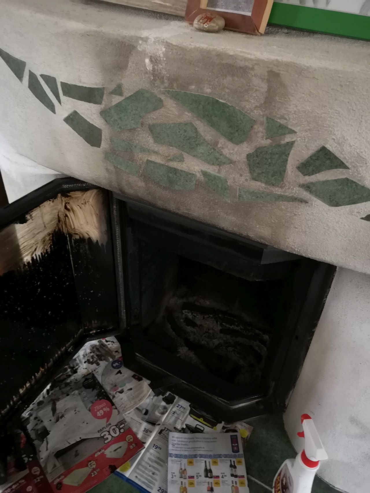

Par tyzdnov dozadu sme zacali mat divny problem s krbom, v ktorom kurime len obcas, kedze teplo zabezpecuju radiatory.

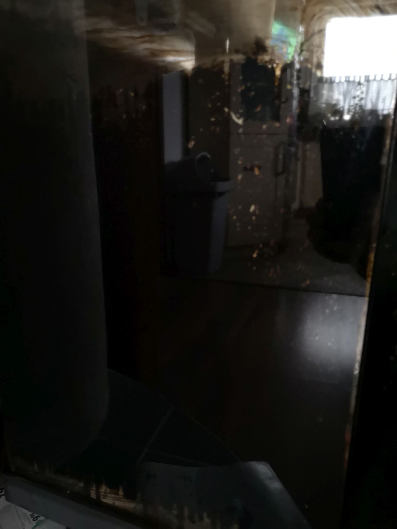

Dochadza k tam divnemu spalovaniu, krb zvnutra cely ocernel, sklo je cierne ihned po vycisteni a prvom zakureni (predtym vydrzalo vzdy par kureni) a ocernel aj samotny krb zvonku, ked boli zle privrete dvierka chvilu.
Vi foto.
Kde by mohol byt problem? Zle palivo, ci problem s kominom? Drevo pouzivame z minuleho roku, s ktorym sme kurili aj minuly rok.
A manzelka sa stazuje, ze teraz uz ani to cierne nechce ist zo skla dole a to pouziva nejaky humus specialne na krbove skla.
Este som zabudol dodat, ze v krbovej vlozke sa zjavuje voda, co samozrejme nikdy predtym nebolo.

Voda kondenzuje ze spalin, protože mají malou teplotu. Podle obrázků jde kouř částečně ven. Zkontrolovat komín!

Nedostatečný tah komína. Vzhledem k tomu nejde topeniště dostatečně roztopit, a dochází ke zvětšené tvorbě sazí. A rovněž ke kondenzaci vody ze spalin. Bude nutno provést revizi a vyčistění komína a celé spalinové cesty (kouřovodů).
Po určité době může, zejména při "tlumeném" topení, případně podpořeném topením vlhčím dřevem, dojít ke kombinaci zadehtování a zvýšené úsady sazí ve spalinových cestách, zejména v chladném komíně. Což se ale většinou nedá odstranit pouze běžným "protažením" komína kominickou hvězdicí, nebo štětkou, ale je nutno provést t.zv. "vypálení" zadehtovaného komína. Ale toto je velice nebezpečné a pokud neznáte a neumíte bezpečný postup, nedoporučuji "amatérsky" provádět a je to dokonce zakázáno. Může to způsobit prasknutí komína a i požár.
