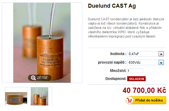

![[91196-due-png]](https://kutilska.poradna.net/files/91196-due-png)
Nahradí kabel, pračku i ženu.
http://www.audiodiy.cz/shop/cms.php?id_cms=11
Zázrak! To musím mít! Takový kondenzátor se ani penězi nedá zaplatit. Ten i ze zvuku hasičské sirény udělá neuvěřitelný umělecký zážitek.
Přechody mezi hlasitou sekvencí a tišší fází jsou doslova hmatatelné. Zejména hrany obdélníkového generátoru, jsou ostré a přitom jemné jak pohlazení. Siréna tak zní jemně, přitom s razantním zvukovým projevem, na který se dá doslova sáhnout.
Při použití těchto kondenzátorů na vstupu zesilovače, dojde k tak velkému kvalitativnímu zlepšení, které nelze jednoduše slovy popsat.
Posluchač se tak při poslechu dostává do zvláštního zvukového prostoru a nevnímá nic jiného, než fascinující extázi.
(odhadovaná výrobní cena výrobku cca 7,50,-, ale pssst!)
