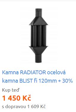

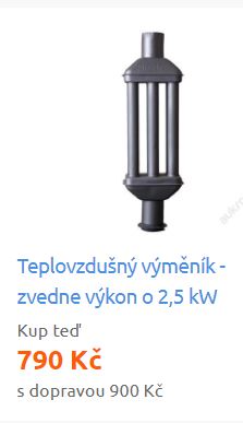

Doporučili by jste mi tento výměník na komínovou rouru pro zvýšení výkonu?
V přízemí bude tah, tam ano. U patrového domu mi ho bratranec daroval, že jim moc snižuje tah.
Mám trochu jiný a do krajních se nedostanu s čistícím kartáčem. Ten musí mít prakticky stejný, nebo menší průměr, o půl centimetr větší už tam nedostanu a hlavně drátky jsou tak tuhé, že by nešlo cuknout zpátky. A čištení kouřovodu je potřebné, u Peter tak jednou za měsíc. I malá vrstva má vliv na tah.
Ne . Jednoduše řečeno , výkon mají dát kamna a nikoliv pouštět teplo do komína. Lepší je pořídit větší kamna a máte delší dobu přikládky. Dobrá kamna pomalu a čisto hoří a komín pak s tímto výměníkem nemá tah a je studený . Vy máte klasický starý komín , nové komíny jsou dnes izolované vatou . Vyhněte se tedy kamnum s velkou učinností (nad 80%) .
Jak jsem psal , pořidte si ten spalinový teploměr . To vám dost napoví kolik pouštíte tepla do komína a jak provozujete kamna.
