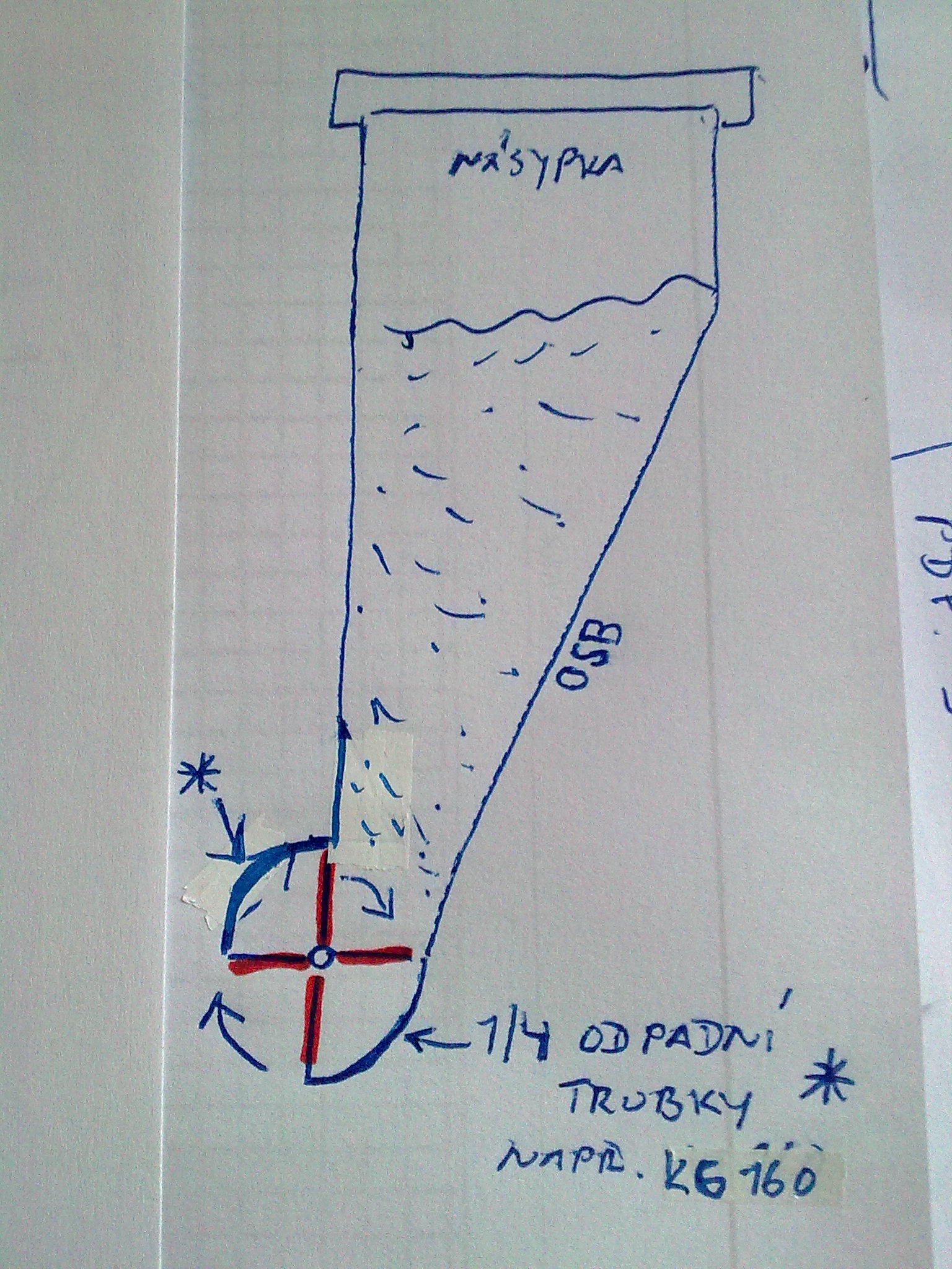

Ještě by se to dalo řešit takto: :-)[89222-obraz0455-jpg] Ale pokud jste sehnal šnek, tak paráda. :-…

Tak pokud bych to měl řešit takto, tak radějí na principu pistu - motor + zavitova tyč. Zajede dovní…
