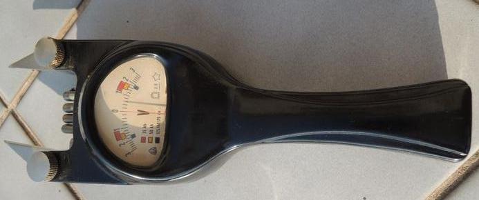

Co třeba tohle: https://www.sbazar.cz/lubomir.tomis/detail/84901672-zkousecka-olovenych-akumulatoru-…

jo vlastně tohle mám, ale nevím jestli volty něco řeknou o stavu baterie. Navíc jsem s tím zkoušel m…

Tenhle měřák je určen k měření jednotlivých článků, ty jsi ho nejspíš připojil k celé baterii.

S tím měřákem na jednotlivé články se smí měřit jen asi tři vteřiny. Za ten čas poznáš jak na tom je…

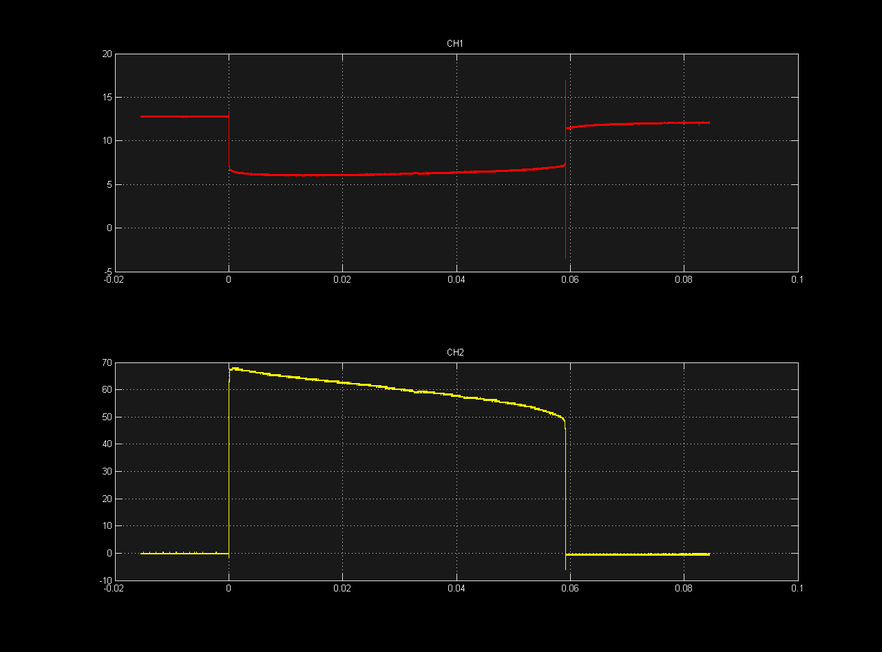

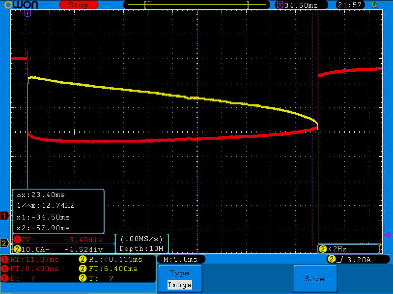

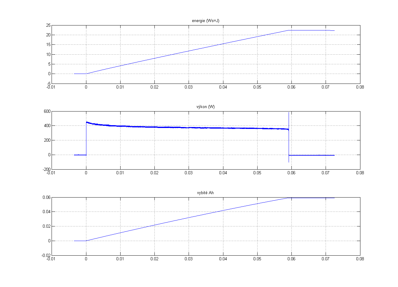

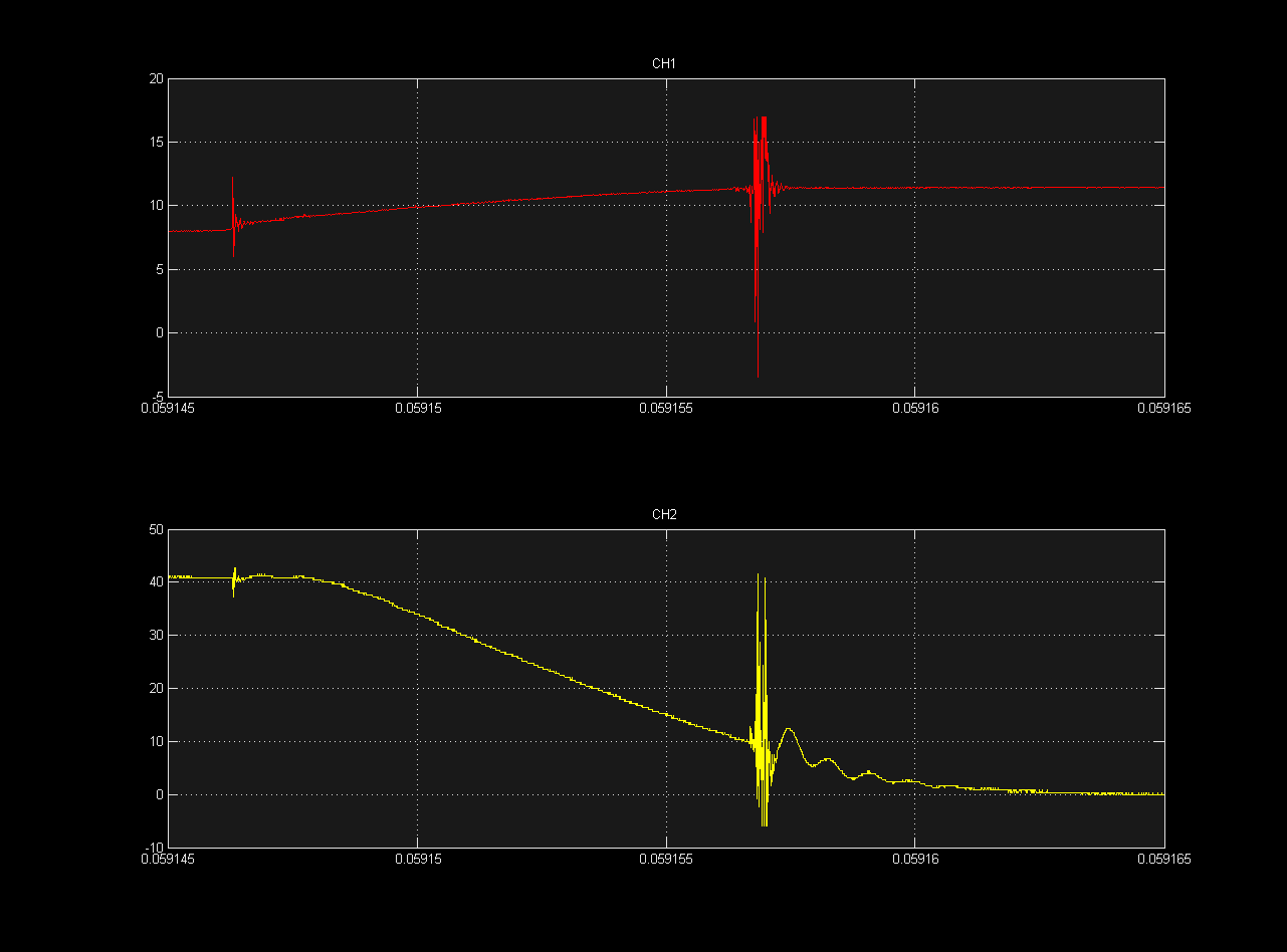

Přikládám slíbené obrázky měření, které jsem provedl před skoro přesně 7 lety (červenec 2013). První…
