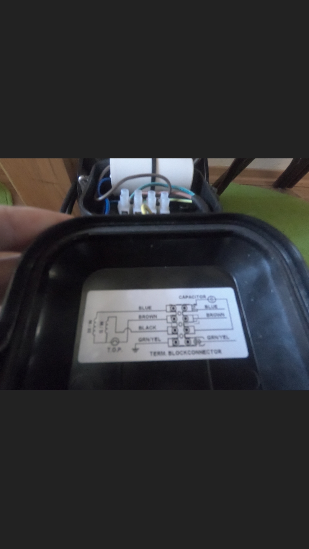

Že tam tepelná ochrana je , viz Tvá reakce "Čerpadlo jede po schladnuti ". A ve fotce zapojení (Tvůj…

V takýchto prípadoch je dôležité vymieňať vadné súčiastky za dobré s ekvivalentnými hodnotami ako boli pôvodné. Dvojnásobná kapacita znamená hodne vyšší prúd a teda hodne vyššie oteplenie. Podľa toho rozmazaného čohosi v schéme vľavo dole má motor pravdepodobne tepelnú poistku. Tá môže byť tavná, alebo bimetálová. Ak je bimetálová, tak sa dá zapnúť ručne, ak je tavná, tak ju treba vymeniť. V krajnej núdzi ju môžeš vyskratovať - tým ale stratíš tepelnú ochranu. Na základe tohoto pokecu teda hľadaj tepelnú poistku. Ak ju nenájdeš, tak asi budeš musieť motor vyhodiť. Mimochodom ak by bolo spálené vinutie, tak to cítiš nosom. Je to výdatný smrad.

Žádnou tepelnou ochranu jsem nenašel tak fakt nevím.
