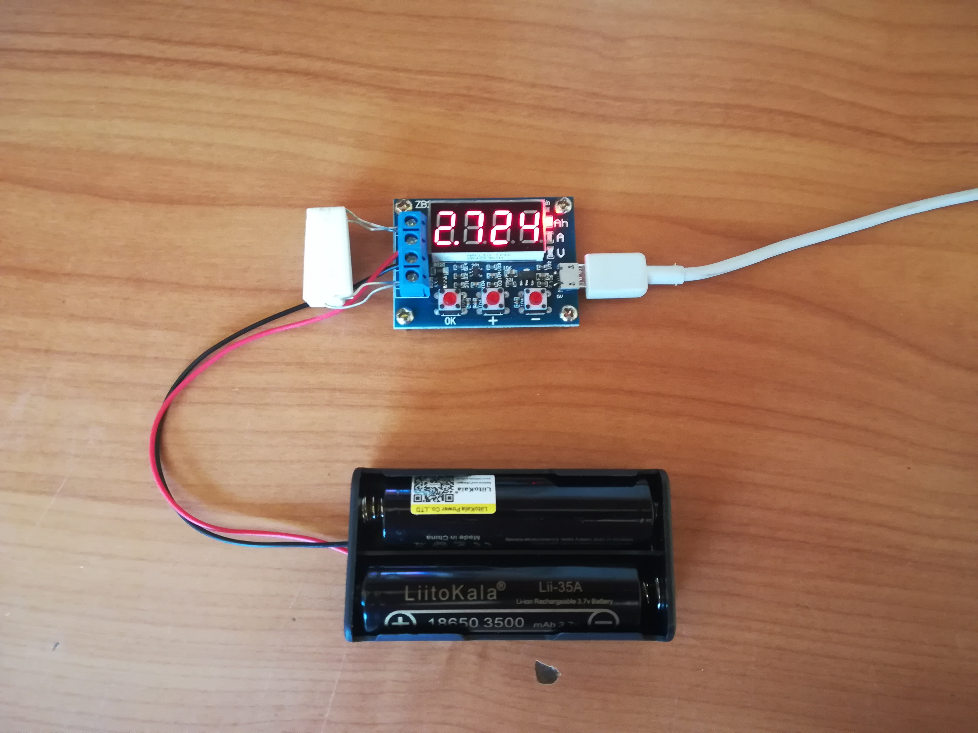

Číňan je pitomec a poslal mi jiné baterie. Navíc ani kapacita co je na nich uvedená nesedí.
Pokud je to cislo zmerena kapacita, tak je to nahodou na nakup "u cinana" velky uspech - obvykle lzou mnohem vic. Nastve ze nemaj pribodovane vyvody, to verim.

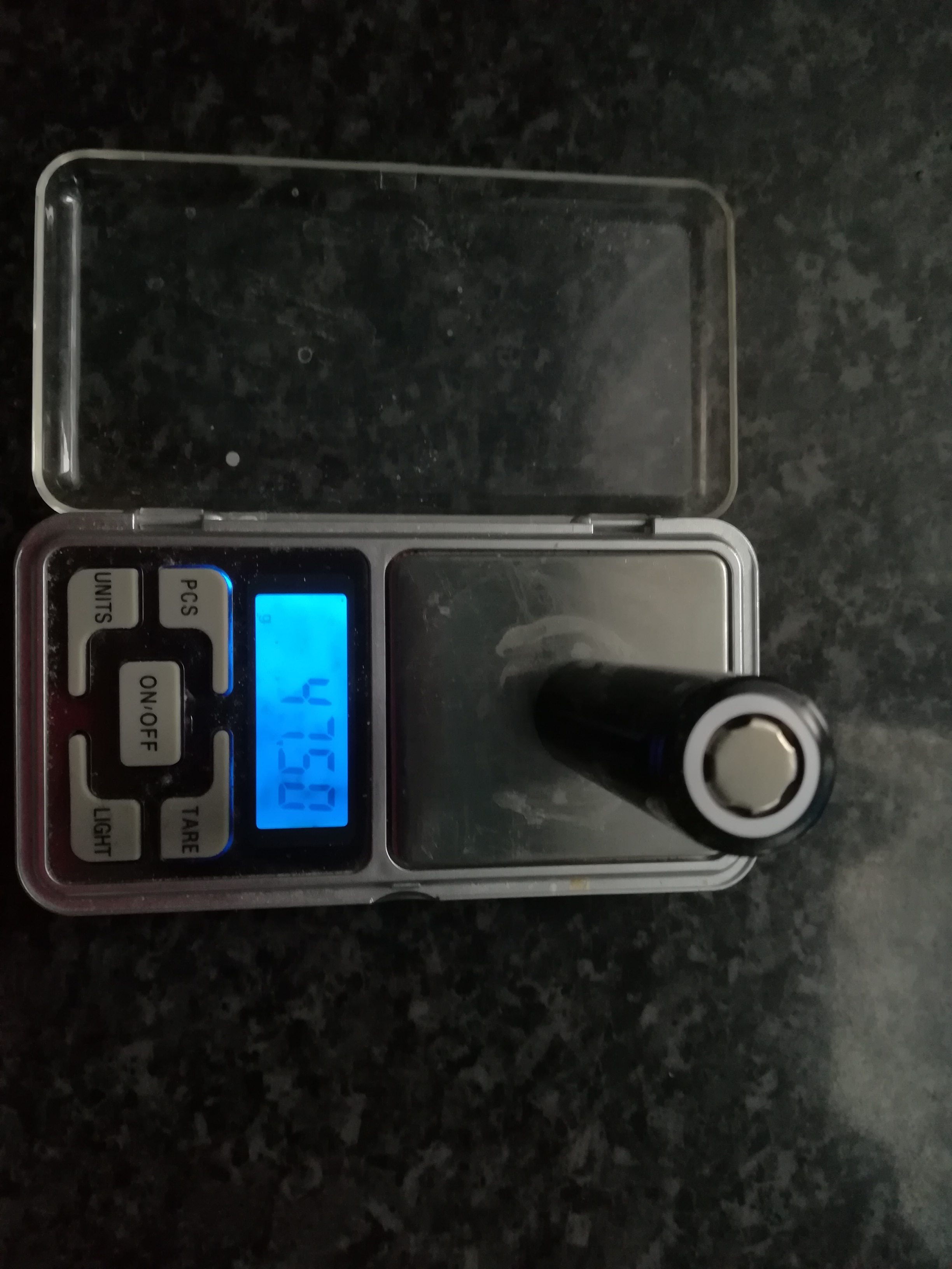

Zvaz je. Tim nemyslim abys nad nima premejslel, ale abys je opravdu hodil na vahu. To rekne dost o tom kolik materialu bylo pouzito a to taky vcelku odpovida jejich kapacite. Vyrazne sizeny baterky jsou taky vyrazne lehci.
Váha.
To je slusny, vic jak 42g zni docela dobre. Je to samozrejme jenom orientacni, ale dal bych jim sanci.
