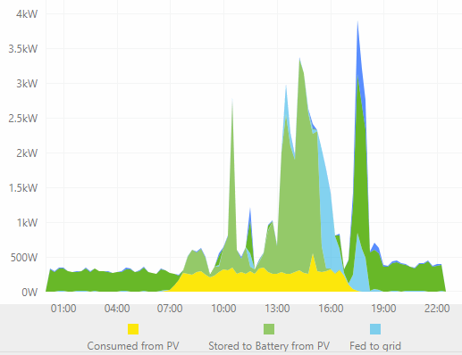

Přidám příklad z dneška, je 22:40 (v popisku chybí tmavě zelená - spotřeba z baterek) [85061-2019-0…

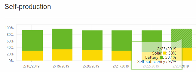

Příklad "soběstačnosti" z února 2018 [85090-2019-02-24-13-06-32-window-png] Těch 97% znamená, že 3…
[85061-2019-02-22-22-39-06-window-png]
Dnes bylo horší počasí, ale pořád to stačilo, aby se baterky dobily. Asi v 17:15 se žena rozhodla, že bude péct a k tomu vařila večeři. Plotýnka vařiče se potkala s okruhem zásuvky, takže baterka, která zvládne 3kW na fázi už nestačila, takže se dočerpalo ze sítě (modrá špička).
Celková spotřeba za dnešek dosud 8,3kWh, ze sítě 790Wh.
