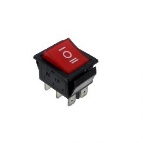

Pokud sezenes dvojitej, je to jednoduchy - stredni piny na motor a krajni prohozene na plus a minus…

Aha, a na ten jednoduchy se 3polahami by to neslo ? Jakoze poloha 1 = jeden smer, poloha 2 = druhej…

Prepínač musí mať dva mechanicky spriahnuté jednopólové prepínače - t.j. 2x3 = 6 kontaktov. Stredné…

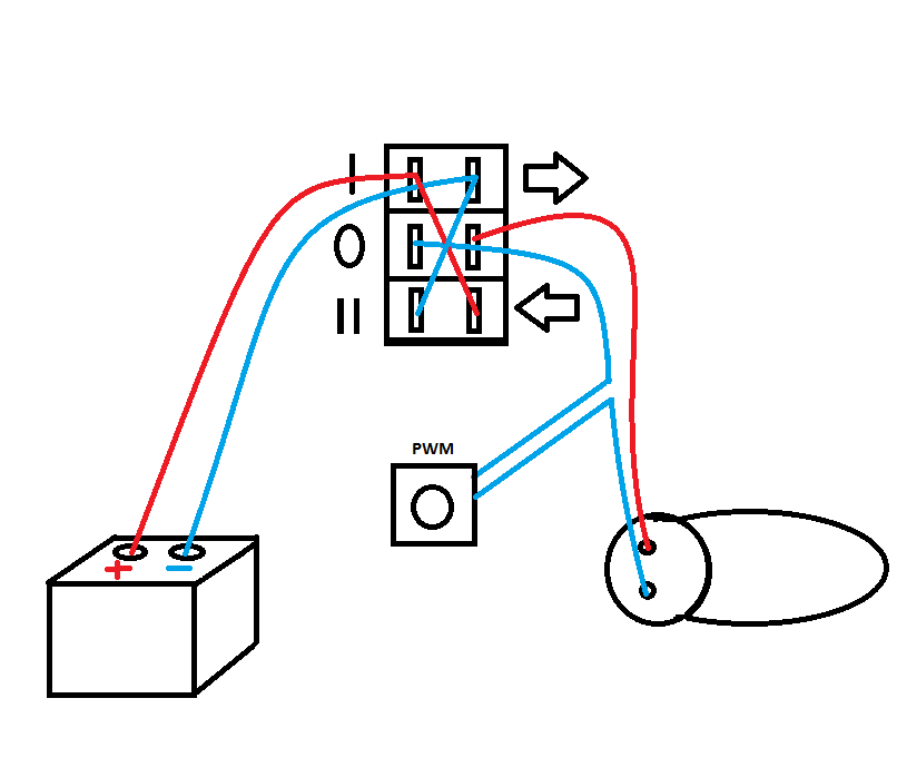

Jo jo, ten mam. Je to on ? A to zapojeni takhle ?

PWM modul vyhod od motoru a soupni ho k baterce, porad na modrym dratu. Takhle by si i na nem otacel…
bahno 23.10.2018 00:01
bahno
Jo, to je pravda. Ok. poslední
