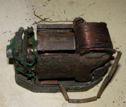

Netvrdím, že to platí pro všechny stěračové motory, ale ty co jsem měl možnost kuchat byly zapojené…

mohl bys ukazat steracovy moror, ktery ma vinuty stator?

Ano, mohl. Už je to hezkých pár let co jsem jeden motorek rozebíral. Netvrdil jsem, že všechny stěra… poslední

Netvrdím, že to platí pro všechny stěračové motory, ale ty co jsem měl možnost kuchat byly zapojené tak, že se mohly točit jen jedním směrem a kývání stěračů bylo způsobeno mechanickými převody. Netvrdím, že by nešlo přepínat směr otáčení, ale chtělo by to přebastlit vnitřní zapojení motoru (vyvést statorové vinutí a přepínat polaritu napájení jen toho statoru - nebo jen rotoru).
Ano, mohl. Už je to hezkých pár let co jsem jeden motorek rozebíral. Netvrdil jsem, že všechny stěračové elektromotorky mají vinutý stator, asi dřív nebyly permanentní magnety tak silné. Našel jsem na internetu obrázek motorku, nejsem si zcela jistý, že je ze stěračů, ale takhle vypadaly. I v rodinném wartburgu byl motorek s vinutým rotorem.
[http://kutilska.poradna.net/file/view/4340-111-jpg  ]
