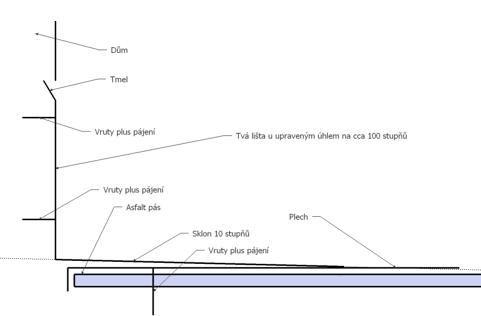

Nejsem klempíř ale asi bych dal u domu na střechu pergoly plechovou lištu.
Na dům tu co máš, přihnout na 100 stupňů (ale jak je by to taky šlo).
Obě lišty nechat "na volno" bez vzájemného spojení.

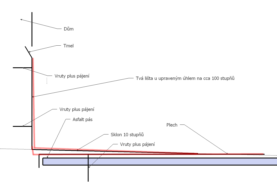

Přemýšlím, jestli by nebylo v tom případě lepší ten plech, ležící na střeše pergoly, mít opačně. Do tvého obrázku jsem to zakreslil červeně. To proto, aby případná voda, která by se dostala mezi plech a asf.pás, nemohla zatéct do střechy pergoly. Pokud by foukal silněji vítr a déšť by padal hustěji, tak by to tam mohlo zatéct. Když bude okraj zvednutý, tak nezateče....

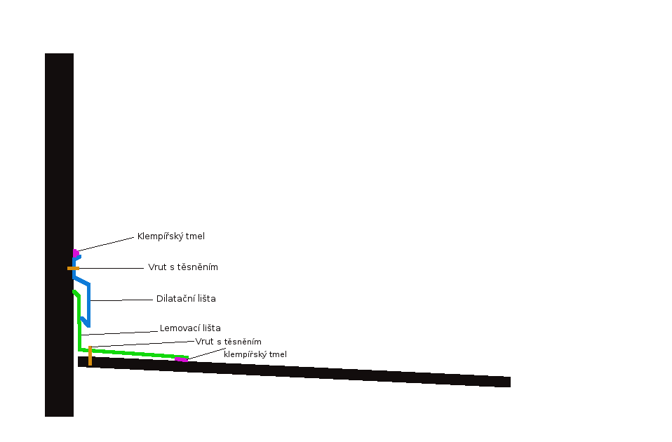

Nicméně jsem hledal ještě nějaké řešení. Na YT je návod, který více odpovídá tomu, jaký materiál mám. Zkusil jsem to nakreslit v kreslícím programu. Jde o to, že ty lišty "L" a překrývací(dilatační) už mám. Na tom videonávodu https://www.youtube.com/watch?v=BMuh9MS9Mvg je ovšem jednocentimetrové zahnutí na "L" liště na asf.šindelech(Mám za to, že se dává na stěnu). A taky tuto lištu přivrtal přes ty šindely do střechy. Bohužel, video neobsahuje zatmelení, se kterým si také nevím rady.
A otázky. Ten horní tmel na mém obrázku, dává se do toho žlabku? Tmel to je klempířský,který se dá taky dávat na spoje okapových žlabů(říkal mi to technik ze Soudalu). Dá se jim podmáznout plech na asf.pásu, a taky místo mezi silikonovou omítkou a dilatačním plechem.
A vruty, kterými bych přichytil "L" plechy k asf.pásům(střeše pergoly), mohu zavrtat tak, jak jsem zaznačil do obrázku? Sice bych pod hlavu vrutu dal těsnění, ale to může za 5let zestárnout a bude propouštět vodu do střechy.
děkuji
Návrh číslo 1. je standartní řešení klempířů. Ovšem plech do L má být pod lepenkou.
Takže by stěnová lišta měla ležet na asf.pásu s tím, že by byla podtmelena a přichycena pouze do stěny domu?
Právě že u takového řešení se obávám, že když bude ve směru pod plech foukat vítr a do toho pršet, že bude mít voda tendenci zatékat(zavzlínavat) až na stěnu. A po stěně do pergoly.
Ten "L" plech, který by se dal pod asf.pás, by měl jakou funkci? Zřejmě pouze tu, aby ta voda nezatekla do skladby střechy pergoly.Nicméně do pergoly kapat může....
Vzlínat voda samozřejmě na styku plechu může, pouze v případě, že plech se dotýká v celé ploše. Zde je spodní lem dilatační lišty (ta co je na zdi) zahnutý dovnitř a tudíž pokud se plech bude dotýkat, tak jen na spodku a výš bude mezírka a tudy voda nebude vzlínat. Například když se napojuje úžlabní plech, zahne se konec vrchního plechu o 1 mm a to stačí a voda nepodtéká.

Nicméně přemýšlím nad tím návrhem č.1. Už jsem to psal výše. https://kutilska.poradna.net/questions/2796384-oplechovani-prechodu-strechy-pergoly-a-steny-domu#r2797236
takto to bude fungovat, lepší je ale u vrchní lišty udělat ohyb směrem k fasádě, říznout šikmý řez do fasády a dát vrchní ohyb aspoň 1cm do fasády. Takto to funguje i bez tmelení. Ten se tam dává jen jako výplň.
A spodek pokud bude přikotvený po 50 cm a široký aspoň 12cm tak tam vzlínat voda nebude.
