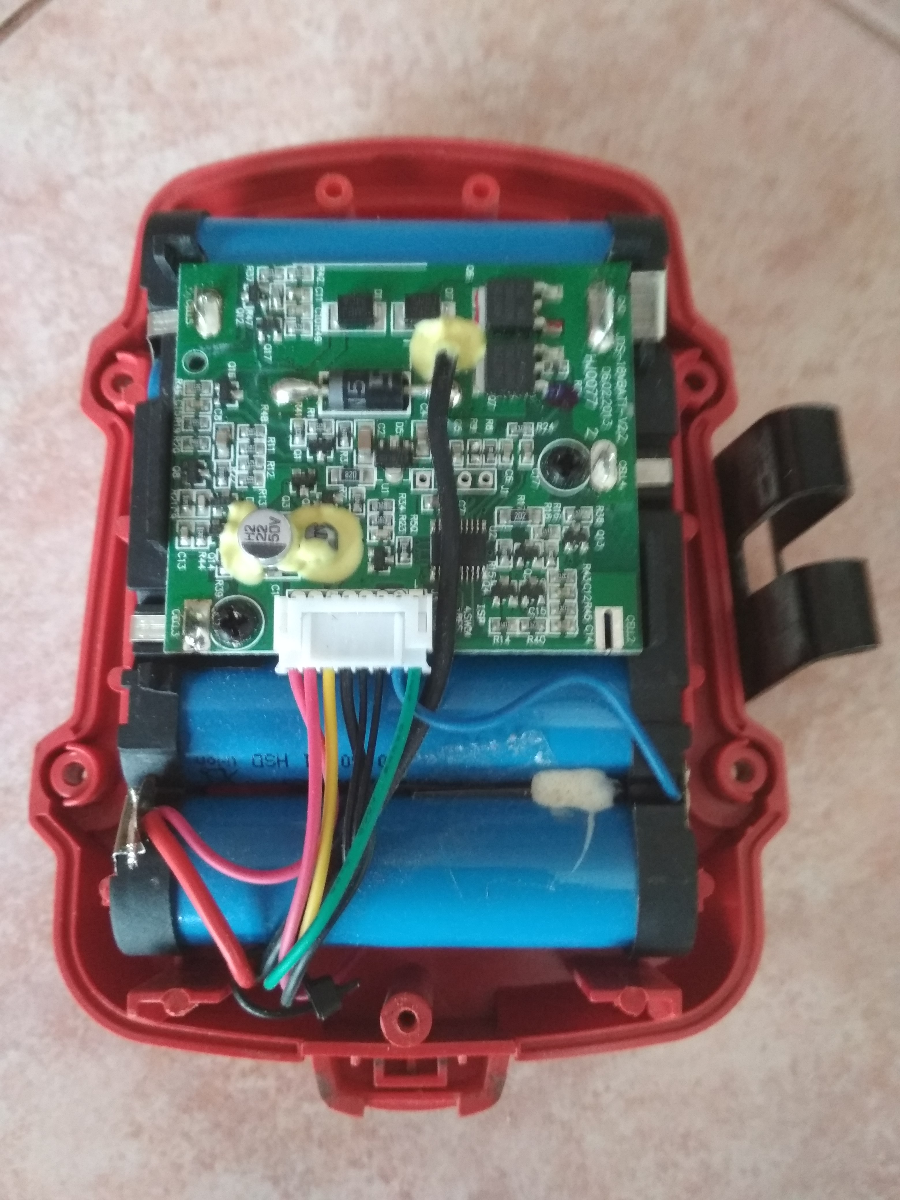

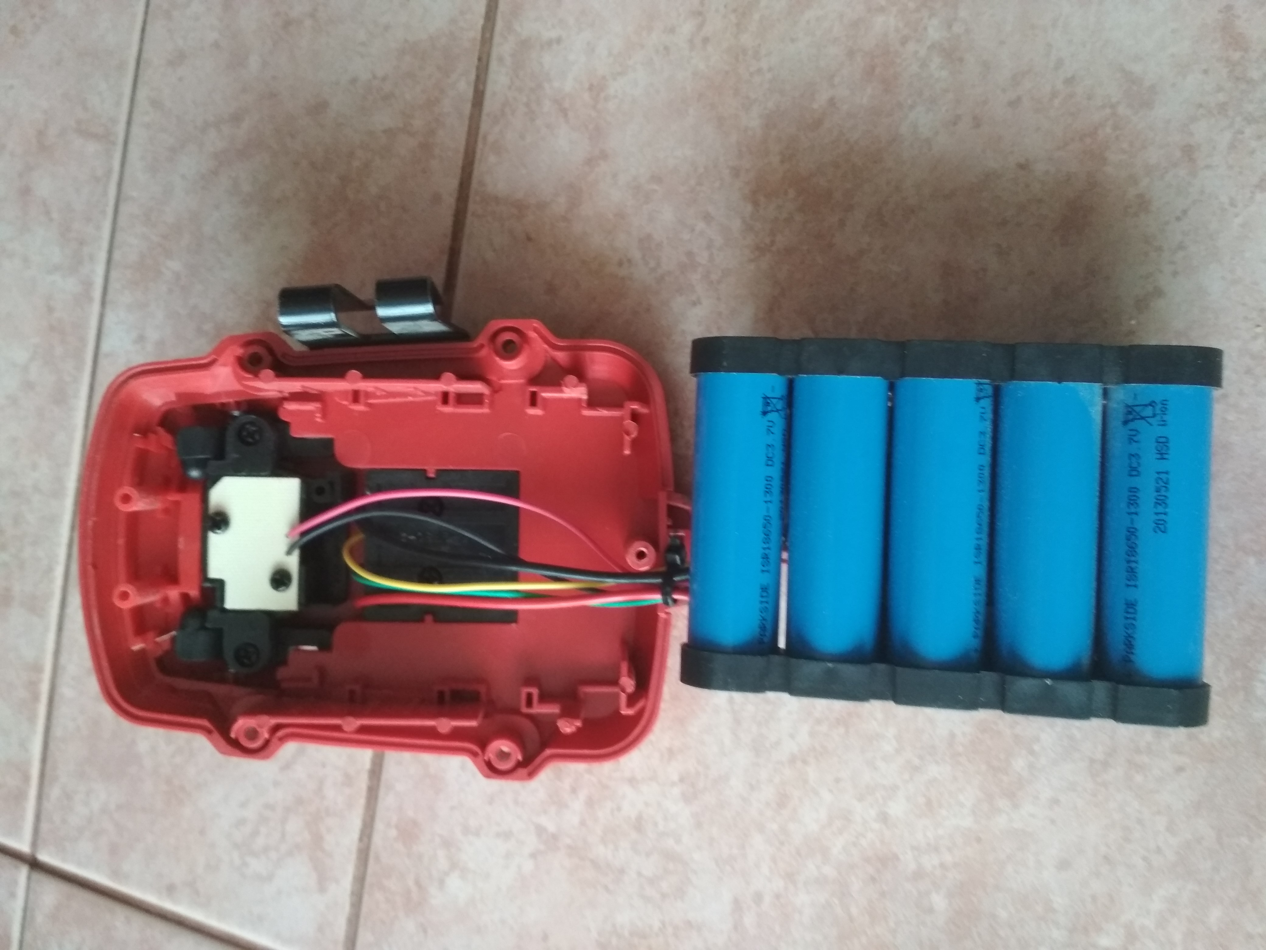

Dobry den,ja jsem spokojen s perkside,jen ted mam problem.Baterka nabita,aku nejede.Dam do nabijecky na 5s,akucka jede treba 10 min. a opet nejede.Na 5s nabijecka a opet jede.Vsechny 3 kontrolky nabiti baterie sviti.Kde hledat chybicku?Dekuji.
troufnu si tvrdit, že problém bude v již staré baterce(packu). Ona má 3 články(lion 18650). A zřejmě je jeden už úplně mrtvý, nebo je jeho stav velmi vážný. Pack se dá rozdělat a ty 3 články vyměnit. Doporučuji vyměnit rovnou oba tři. Po třech létech jsou 18650 zpravidla dost opotřebované. Třeba koupit vysokoproudé(tak 20A aspoň). Pozor při pájení kontaktů na li-on baterie, při přehřátí baterie hrozí nejen její poškození, ale také vznícení. Mám dojem, že lithium nejde uhasit vodou...
Pokud vymenis jen jednu baterii (jsou zapojeny seriove, na 18V by tam mely byt 4), nebude to ideální. Seriove zapojene baterie by mely byt vsechny stejne, idealne ze stejne vyrobni serie. Na eShopu Lidlu si muzes kopit nahradni akumulator, jinak samozrejme experimentovat muzes. U Conrada si muzes koupit vykonejsi akumulator s dvojnasobnym poctem akumulatoru a samozrejme i vyssi vydrzi.
Tech baterii je tam 5ks,18v a tistak.Nemuze byt tam chybicka?
Ten tistak je BMS (batery management system). Stara se o vyvazovani seriove zapojenych clanku a hlida nabijeni a vybijeni. Zmer si napeti na jednotlivych clancich. Melo by byt u vsech stejne - sjou zapojeny seriove. Samozrejme tam chyba byt muze, pokud je BMS vadne, tak baterii odpoji. Ale spis to bude opravdu jeden vadny clanek, pri vybijeni jeho napeti klesne a BMS celou baterii odpoji
Dobry vecer,baterii je 5ks.Ale to je jedno.Nemam znalosti z tohoto oboru,proto nebudu nijak experimentovat.Jen me jde o to,zda je chyba 100% v baterii a ja zvazim repas,koupi jine baterie nebo noveho parksajda.Znovu to otevru a zkusim zjistit rozebrani a premereni clanku.Jinak jak pisi,staci par vterin nabijecky a opet jede nejaky cas.Dekuji.
To je jedno, jestli je tam více článků v tom akumulátoru. Ten plošňák umí nabít každou baterií zvlášť, pokud jsou zapojeny do série a mezi každým spojem článků vede drátek na plošňák. Plošňák si měří napětí na každém článku a podle toho každý zvlášť nabíjí.

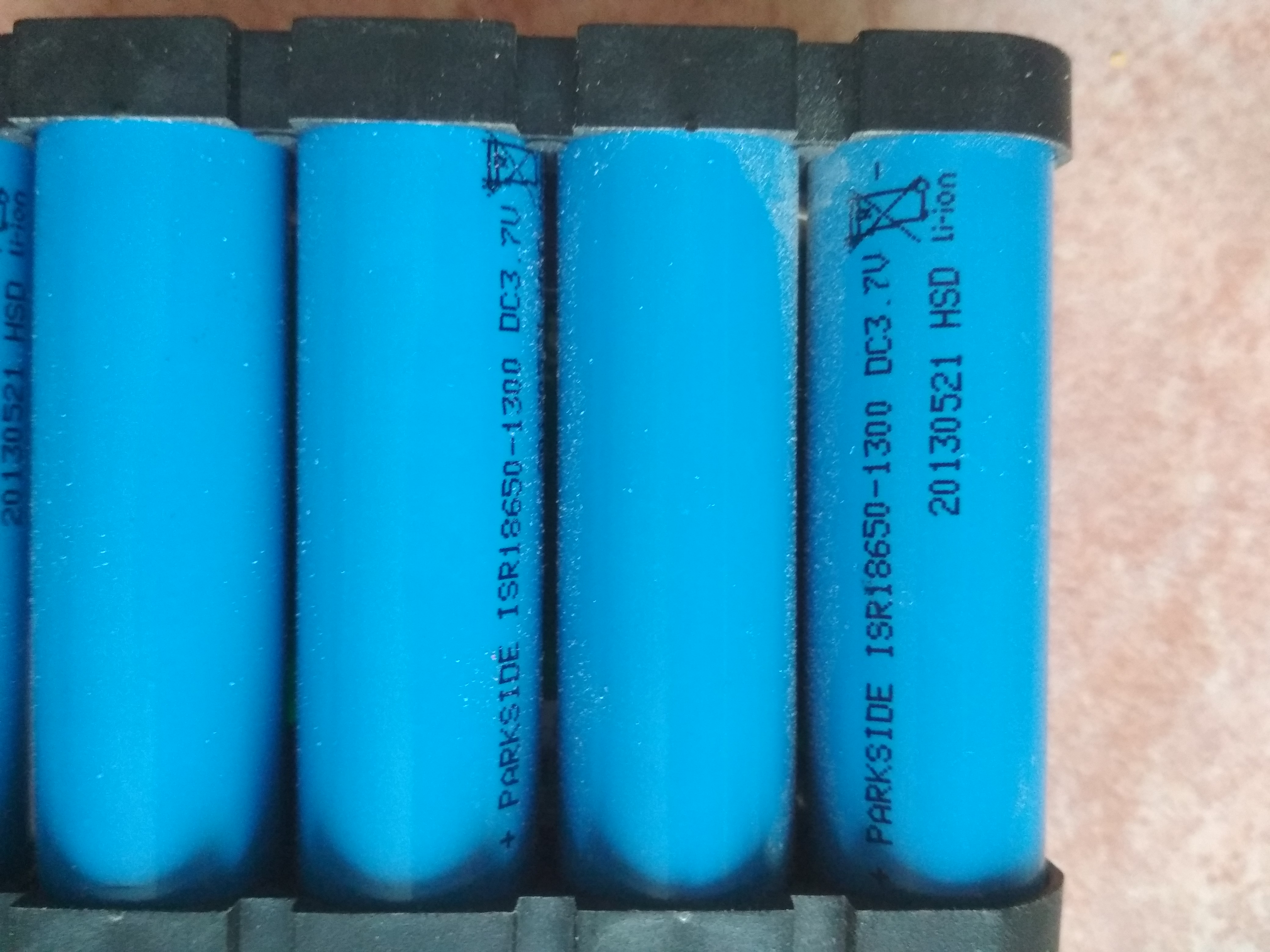

Nabíj pack do plna. Zavrtej vrut. Tím se pack "vybije". Rozeber ho a změř napětí na bateriích. Pravděpodobně bude mít jeden článek pod 3V. 3V je minimální napětí na li-on 18650, které je pro článek bezpečné. Při podvybití článku dochází k trvalému poškození článku. On se může trochu nabít, ale neudrží skoro žádnou kapacitu.
Článek, když se nabije, tak má 4.2V. 18V děleno 5 článků je 3.6V. Je to zvláštní, protože výrobce většinou kvůli marketingu uvádí to vyšší číslo. Tedy 4.2x5=21V akumulátor. 21 je více jak 18... Těch 3.6V, nebo někdy taky uváděno 3.7V je jakási střední hodnota toho článku. 4.2V je max, 3V je min. Stejně tak 1.5V baterie mají jako nové 1.8V(nevím už přesně) a vybité klidně 0.7V.
Co se týče kalkulace, co se ti oplatí, samozřejmě, že se rozhodni dle sebe nejlépe. Články se vyměnit dají, není to velká věda. Chce to jen využít zdejší rady a postřehy. Lze taky objednat nový pack ze servisu Lidlu. To se posílá a objednává z Německa. Možná, že lze najít nějaký repas. Ale obávám se, že ty baterie uvnitř budou mít mizernou kvalitu. 18650 články bohužel, nejsou něco, co je v Číně výrazně levnější. Ta vysoká cena je víceméně všude na světě, a je +- stejná. Pokud je repas výrazně levnější jak nový pack, nebo 5x ta baterie, tak je třeba zbystřit. V Číně lze koupit baterie s nízoučkou cenou a s vysokou kapacitou třeba 10000Ah. Ve skutečnosti mají třeba jen 100mAh...
Taky je dobré se zamyslet, že vnitřek akučky z Lidlu je poměrně kvalitní. Mám jej 4 roky a v zimě jsem ho rozebral a pročistil. Tam je převodovka celokovová.Překvapilo mne, jak je to dobře udělané. Všechno šlapalo jak má to zpřevodování. Proto moc neplatí, že přidám "pětistovku" a budu mít novou a se zárukou. Ona je uvnitř jak nová. A to se mnou postavila dům, děckám domeček, pískoviště, plno venkovního nábytku. Navíc, původni kapacita packu byla 1300mAh. Já si tam dal 2100mAh. Je to fakt poznat. V tom odkaze, co jsem sem dal, jsou ty baterie za ten rok už o 20kč levnější. Mě to vyšlo na 3x140kč + 60kč pošta. Z Německa nový pack by stal 15E + 5E poštovné. Tedy nějakou pětibábu. Ale byl by pouze 1300mAh. Je to tedy na zvážení. A hodně štěstí při tvé volbě.

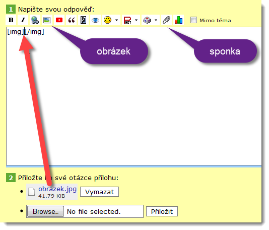

Jak se vkladaji fotky prosim?dekuji.
Kliknout na sponku, browse, přiložit. Vložit mezi tagy "obrázek" (img) (/img). Když to bude obří fotka, nepodaří se to. Normální velikost jsou nanejvýš stovky kB.

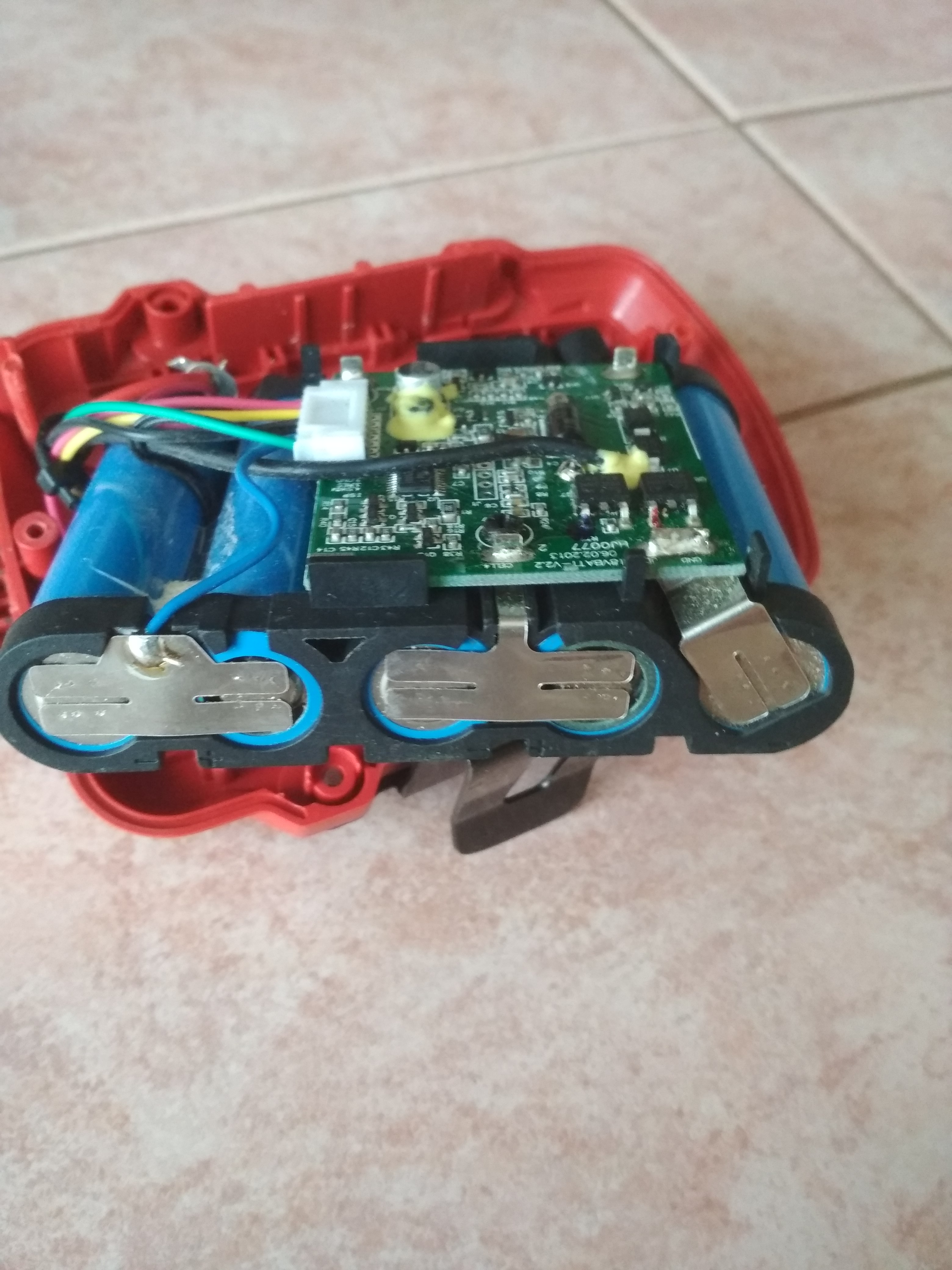

5 baterek v sérii, clánky 2600mAh. Když budeš šikovný, je tam docela dost místa na napájení nových článků. Mezi 2 články je vždy vývod do BMS. Osobně bych ucvaknul plíšek, který vede kolmo od dvou baterek, aby bylo na co pájet a na něj napájel vývody z baterek. Při pájení se snaž zahřívat baterku co nejkratší čas. Naštěstí to na ty kontakty u baterky velmi dobře chytá, není třeba ji nějak dlouho prohřívat.
tak tak. Souhlas.
Jinač pokud budeš měnit všech 5 článků.
Oproti mému packu, který se zastrkává přímo do rukojeti vrtačky, je v tom tvém, zdá se mi, více místa. V papírnictví si kup takovou tu dvojbarevnou gumu. Z jedne strany je taková ta šedobílá a z druhé strany taková šedomodrá. Ta modrá je kratší. Je to tvrdá guma a lze jí dobře očistit kontakty na bateriích. Lépe pak na to chytne cín. Při pájení používej kalafunu a to i přesto ,že v trubičkovém cínu kalafuna obsažena je.
Propojovací drátky mezi bateriemi zvol v tloušťce, která vede od začátku a konce série. Při chodu akučky tam tečou docela proudy...
Pocínuj si propojovací drátek. Pokud na něj nechce chytnout cín, tak to znamená, že je ta měď polakovaná. Normálně ty obnažené kontakty ožehni zapalovačem. Trochu to bude hořet, jak to dohoří, zchladne, tak to tvrdou gumou tak nějak přelešti. Napájej cín na drátky.
Na očištěné konce článků napájej taky cín. Máš na to asi 2vteřiny. Pokud se ti to nepovede, nebo se cín odlupne, nech tak jednu minutu článek vychladnout. Znovu očisti a znovu máš tak 2 vteřiny na nanesení toho cínu na konec. Opravdu si ty vteřiny počítej. Když jsem toto pájel prvně a ještě i po páté, pájel jsem to venku, kdyby se mi článek vznítil, at ho mohu hodit od kyble s pískem,nebo na zem. Ale nestalo se mi to ani jednou.
Požádej někoho, aby ti článek vhodně přidržel. Jednou rukou drž drátek a druhou rukou ho připájej v patřičném úhlu k článku.Opět máš na to max.2vt. Postupně vyměň všech pět.
Moje zkušenost s pájením je s trafopájkou. Dělá se mi s ní lépe, než s tym pájecím hrotem.
Při tom pájení trafopájkou chvíli trvá, než se rozehřeje očko. Proto ji zapni o něco dříve,než ji přiložíš na konec baterie. Abys nezapočítaval dobu nahřívání do těch dvou vteřin. Známkou toho, že je hrot nahřátý je to, že se začne čoudit z kalafuny a ten cín na očku změní skupenství.

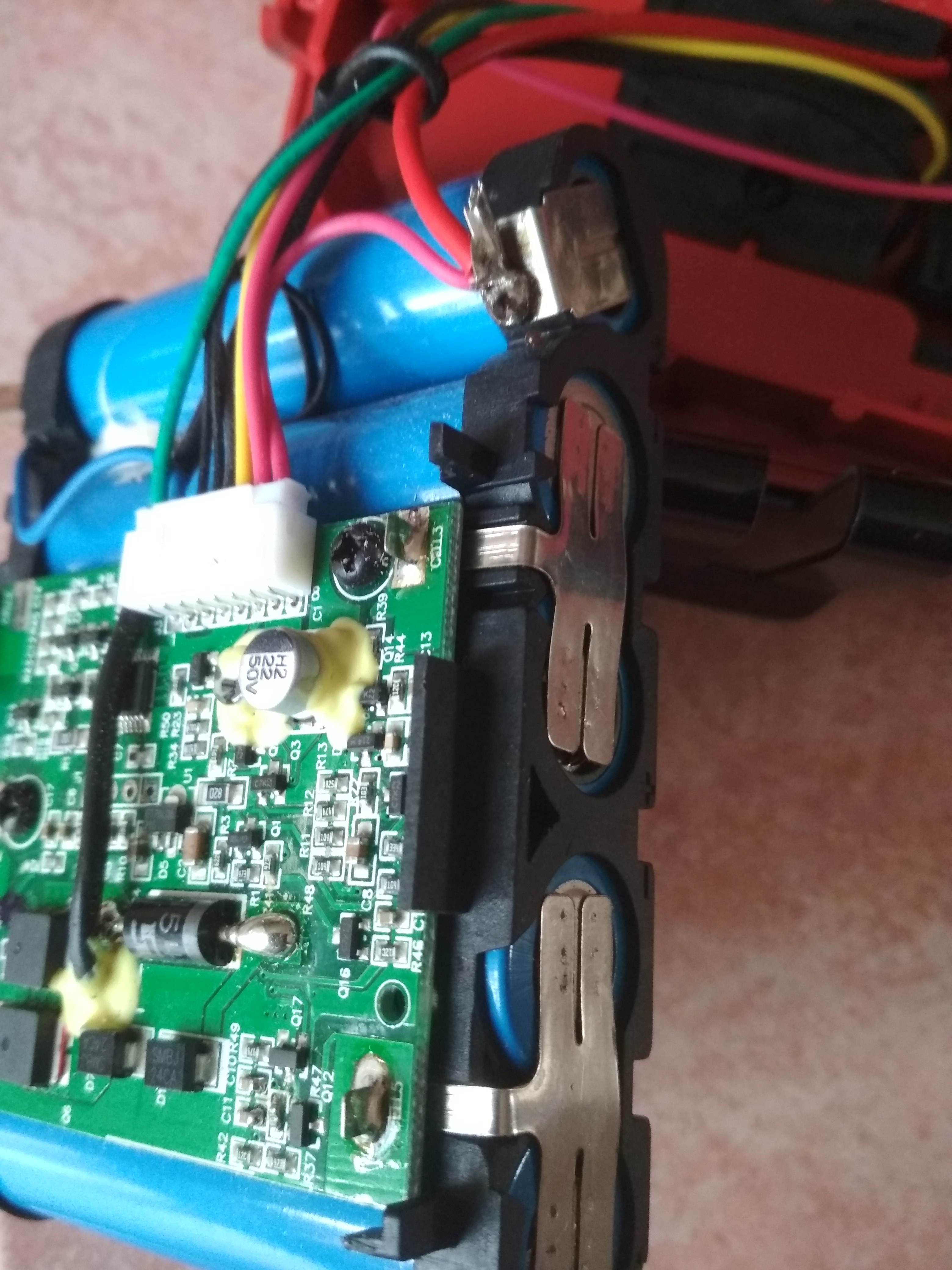

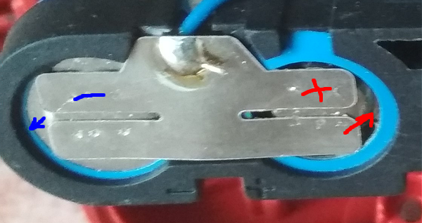

podíval jsem se pořádně na ty kontakty, na té jedné fotce. A zdá se mi to, nebo tam je vidět, že jsou spojeny ++ ???
Podívej se prosím tě pořádně a zkus překreslit to zapojení těch baterií na ten plošňák.
Díváš se špatně, všechny jsou do série -+-+-+-+-+ Všimni si odizolování čepičky od vnějšího válce...

Dobry den,vsem moc dekuji za vase postrehy a rady.Po precteni prispevku a opetovneho prohlidnuti baterie bych se mohl pokusit to zanest znamemu.Plisek na baterii se pokusim odtrhnout a prestihnout vodorovne napul jak je na fotce.Pak vlozim novou baterii a tu pulku pripajim ne clanek.Nemusel bych resit ani dratek ani medeny plisek.Presneji nechal napajet.Ted jiz jen jake baterie.Ta sonka od Patyka stoji 150 a vic.Ma nekdo jine doporuceni tak za kilo.

Dobry vecer,tak baterky prisly ,kamarad prepajel a zatim se to zda byt OK.
Chyba,rano nejede.2s na nabijecku a jede.
tak jak teda? jede, nebo nejede? :) Pokud nejede, nemůže být jen špatně napájený kontakt? Drobný studený spoj se může přihodit....
Po pripojeni na nabijecku staci 2s jede mozna pul hodky.Jenom zkousim protocit.Pak uz zas nejede.2 s nabijecka a opet jede.Kamarad uz objednal asi u cinana vypinaci modul,ktery hlida stav nabiti baterii.Tak uvidim.

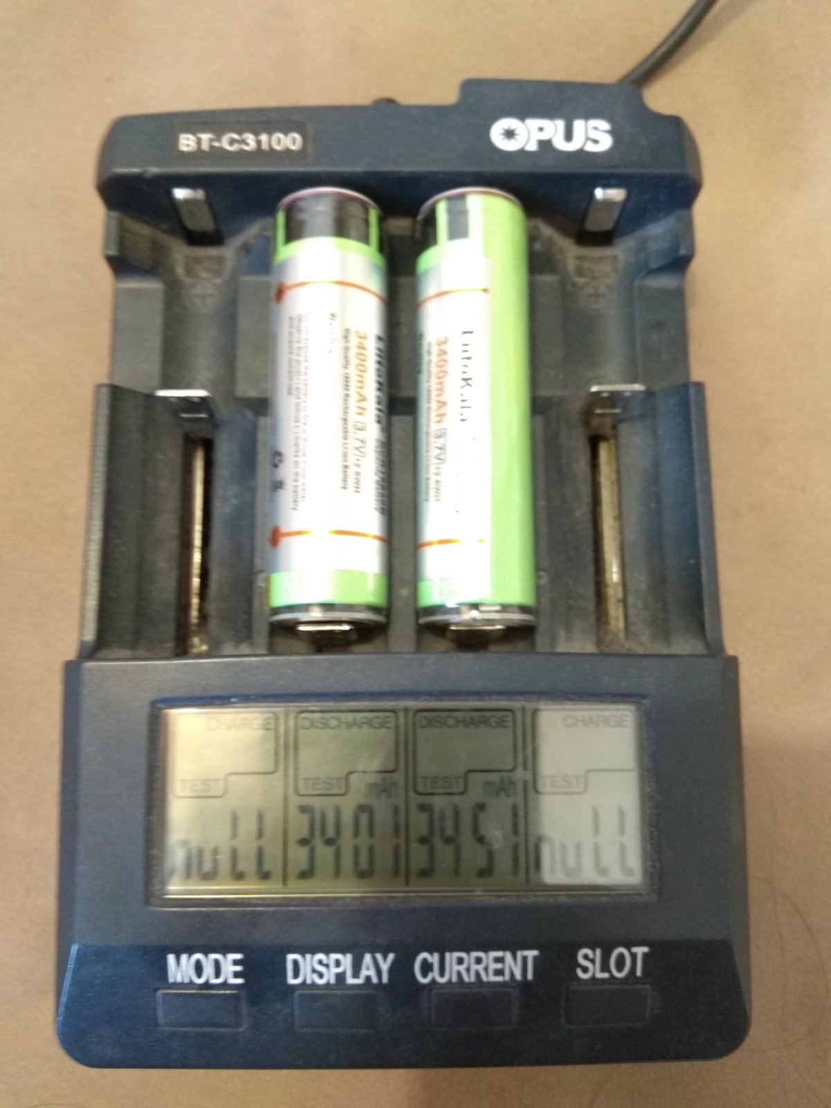

Liitokala - teď mi došly 4 články s deklarovanou kapacitou 3400mAh (nejsou to vysokoproudové). Všechny jsem pustil na tester a všechny skončily s kapacitou přes 3400mAh. Takže Liitokala je značka, na kterou se spolehnout dá.
No, mě už došly také, jsou to ty vysokoproudové 3000 mAh/20A (můj třetí odkaz v předcházejícím příspěvku) a mají i nabodovány pájecí plechy. Jsou to taky Liitokala a vyšly na 60,- Kč /1 ks. Bral jsem jich rovnou 14 ks a tak to vyšlo levněji. Potřeboval jsem do 1 packu 18V a tří 12V. Pro ty na 12 V, které byly původně na 10 x 1,2V/1200 mAh/NiCd, jsem dostal rovněž ty ochranné nabíjecí moduly PCB BMS 3x3,6V, po 25,- Kč a tak jsem zvědav, až to dám vše do kopy, jak budu spokojenej. Snad to nebude zbytečné snažení. Dám pak vědět. Jo, ještě drobnost, jakým testerem je kontroluješ? Jakým způsobem měříš skutečnou kapacitu? Za odpověď dík.
Používám Opus BT-C3100 4 nezávislé sloty, nabíjení i vybíjení na všech 4 současně až 1A Charge test režim provede nabití, vybití (změření kapacity) a opět nabití.

Jen pro zajímavost přikládám obrázek z testu kapacity nových článků Liitokala Original NCR18650B 3.7V 3400mah 18650. Omluvte kvalitu fotky, nevěděl jsem, že to budu veřejně prezentovat.
![[82178-mp-png]](https://kutilska.poradna.net/files/82178-mp-png)
ale jo, je to tak. díval jsem se blbě.
