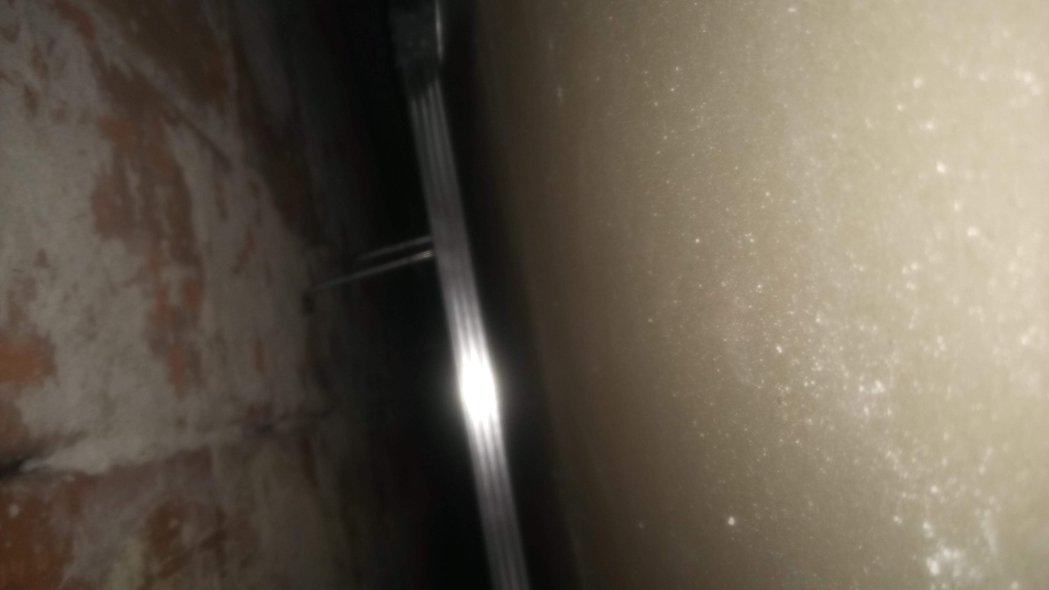

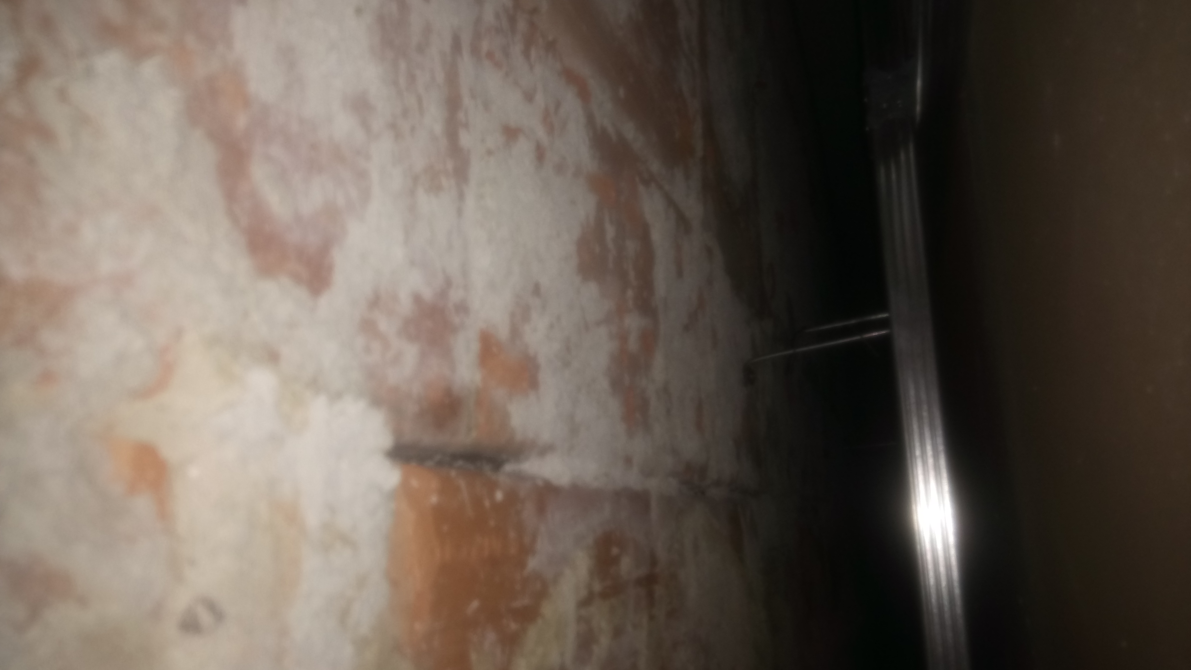

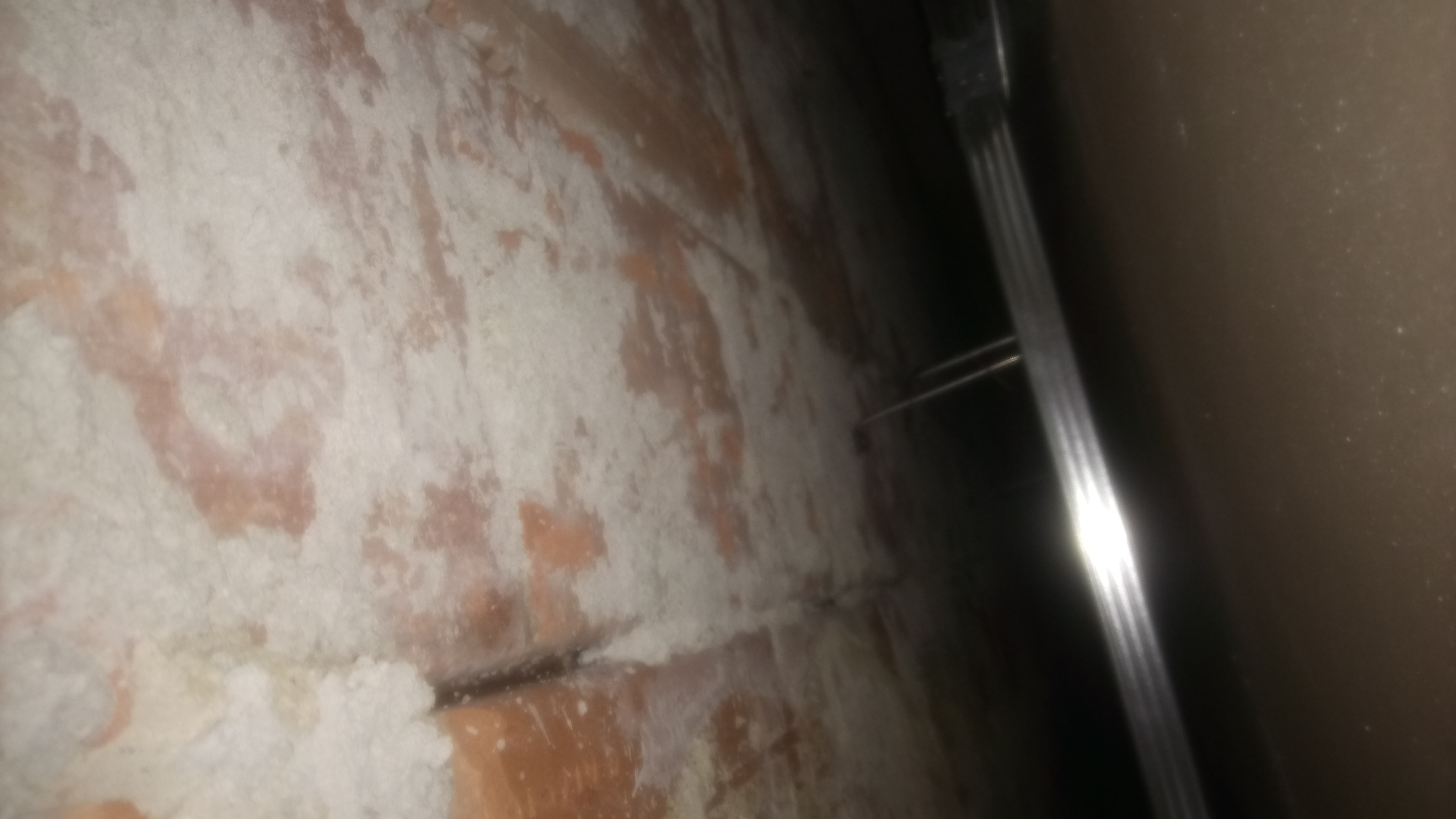

Dobrý den, moc se omlouvám, že reaguji až teď. Ale blíže na vaše otázky neumíme odpovědět, manžela nemám doma, jezdí kamionem, tak bližší informace nevím. Ale vyřízla jsem díru do sádrokartonu, prostrcila telefon a tohle vyfotila.
Vůbec nevím, jestli jsou ty cihly vlhké, protože tam nedosáhnu. ?
Na cihly nešahejte, stačí na profil, a hlavně na sádroš zvrchu.
Když otřete prstem, je suchý?
suchý.

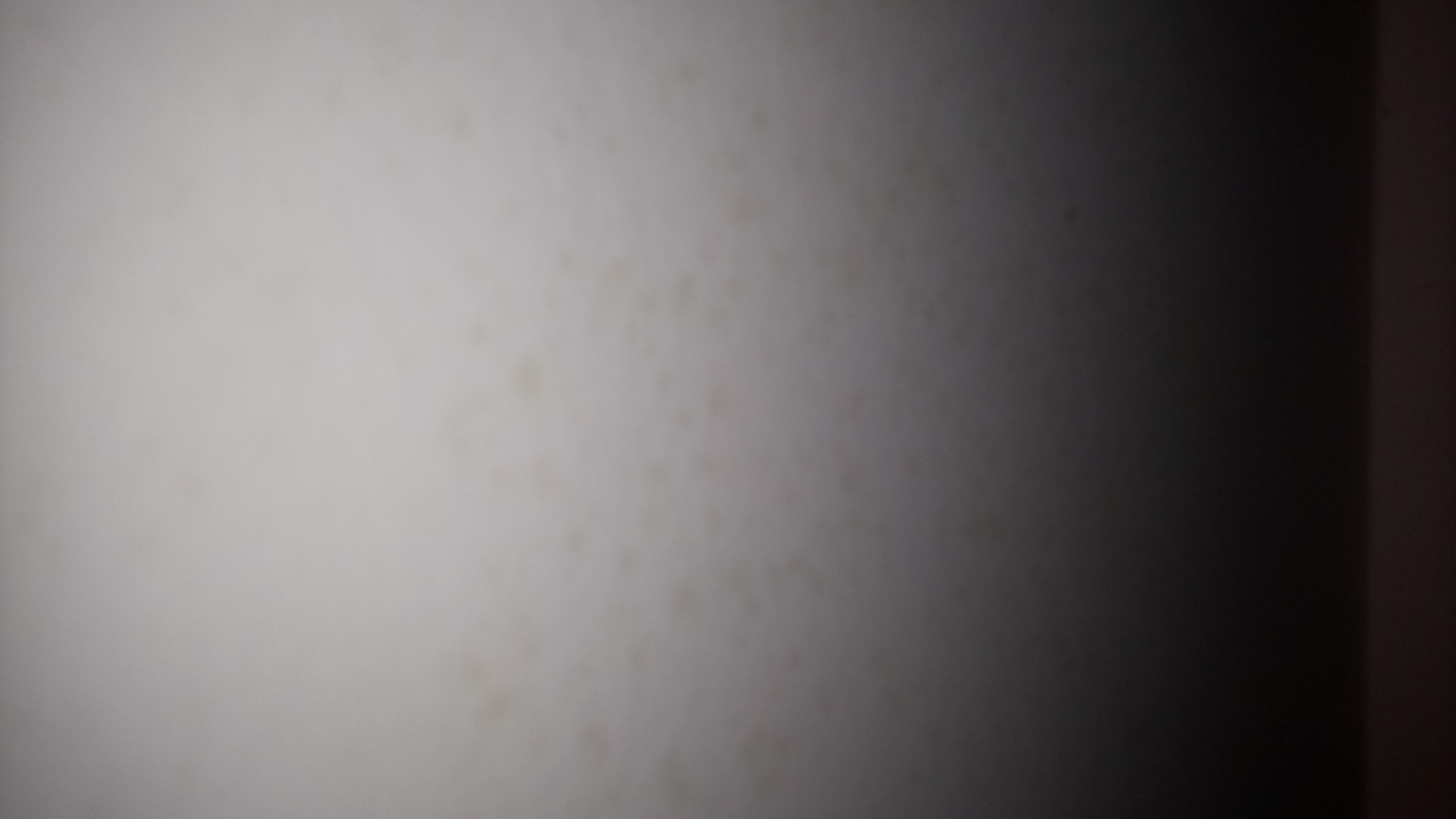

já ty stropy celé omyla hadrou asi před 1,5 měsícem, kdy to bylo vidět, ted se trošku už se zase začíná na některých místech plíseň. jsoiu to zelené tečky, ale nejde moc dobře nafotit, na fotce to vidět není.
Ono není z těch vašich fotek poznat co to je. Plíseň, sanitr nebo něco jiného?? Chtělo by to zaostřit. Nemůže byt nad vámi nějaký zdroj vody? Střecha, prasklé topení, voda ,odpad??

Líp toho nejde vyfotit. Podle mě je to plíseň. Tchyně ? má teploměr a v jednu odpoledne ? měla 12 stupňů. Nevím, čí má na že i. Už teď je naštvaná, že chceme svalit vinu na ni. ?. Ale když tam ještě bydlel vnoučata a topila normálně, tak plíseň nebyla.

Já jsem podle fotek nepoznal co to je. Myslím, že paní zadavatelka asi ten problém má - a asi i předpokládám, že doma má i to teplo. Vy jste neviděl třeba nikdy plíseň v koupelně? v lese v prádelně? Tím chci říci, že je hodně druhů plísní a hub.
Osobně si myslím, že paní topí tak, jak říká a potom si myslím, že v pokoji nad stropem asi?neví kolik tam opravdu je stupňů. Myslím, že je na podlaze lino a vytvořila se tam nějaká houba a prorůstá dolů/třeba i ten salnitr nevím ?/. A potom spory upadnou dolů na sádrokarton, kde už nemá tak dobré podmínky jak tepelné tak vlhkostní a zůstane u zelených teček na sadrouši.

A k tý dřevomorce ? nevidím tam dřevo předpokládám, že je to miako, tak bych ještě nestrašil
Ten strop vypadá na asi miako, tedy ne dřevěný. ale lze předpokládat na něm dřevěnou podlahu. To houbě stačí. Pak prorůstá zdmi a téměř všemi stavebními materiály. Mně například vznikla ve složeném dřevu, nad sklepem. Pak se rozšířila dolů zkrz strop sklepa, napadla cihlovou zeď, dveře, futra atd. Boj to byl jak o život, rostlo to před očima. Právě že pohled na ty fotky mi to hodně připomíná.
Strop nad sklepem vypadal úplně stejně. Jedná se o podhoubí které dělá nejprve vláknitý povlak a později čím dál silnější vrstvu. Silnější vrstva pak při zmáčknutí připomíná jakýsi jemný molitan, časem tuhne a nakonec se začnou tvořit plodnice, ve tvaru jakýchsi koláčú,které se zvětšují a od prostředka tmavnou a tam tvoří výtrusy. To už je houba zcela vyvinutá a boj s ní je velmi obtížný. Její vlákna, která se šíří i jemnými póry a prasklinami dosahují i několika metrů do okolí. Dodnes se otřesu, když si na ten boj s ní vzpomenu.
Proto jsem to sem napsal, protože pokud by to bylo ono, je potřeba jednat a to velmi rychle a důsledně. Ty fotky byly sice dost neostré, ale i tak se mi zdálo, že to už není jen povlak, jako dělá většina plísní, ale už místy silnější vrstvu. Snad se mýlím, jinak tazatelku lituji.

Podíval jsem se na ty fotky, sice z nich moc nepoznám, ale pocit mám smíšený. Bojím se, že to není plíseň.
