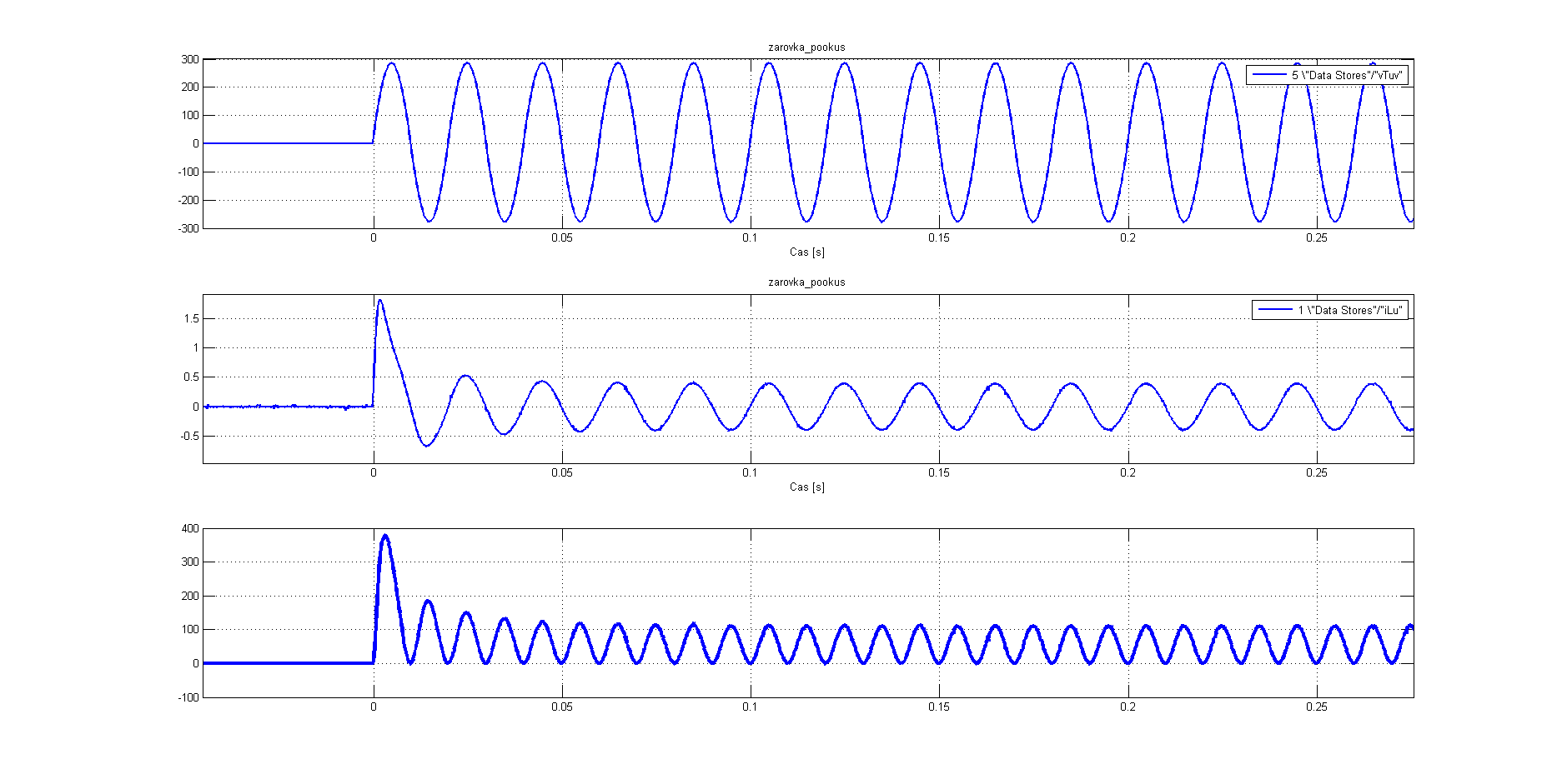

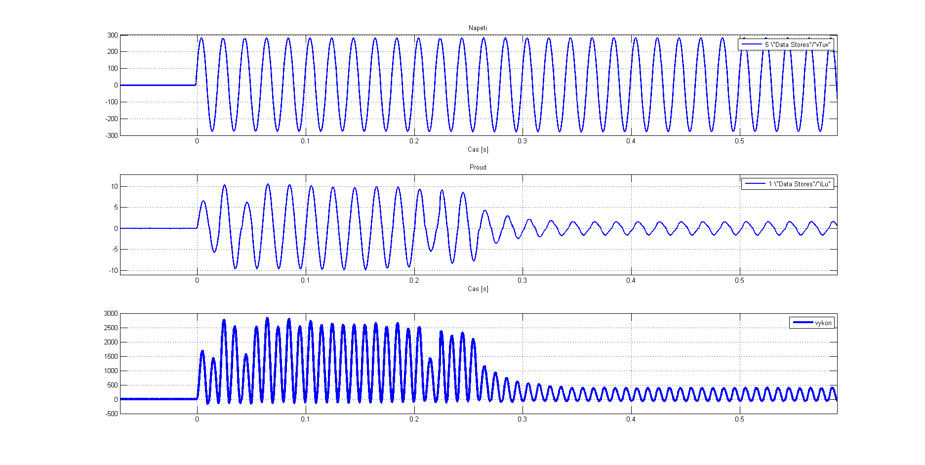

V příloze posílám obrázek toho, jak vypadá napětí a proud ledničky. Do třetího řádku jsem spočítal okamžitý výkon (součin napětí x proud). Je to stará lednička, ale charakter rozběhu by se neměl lišit. Druhý obrázek zachycuje 60W žárovku, na které jsem si aparaturu vyzkoušel (nenechte se zmást špičky výkonu vychází vždy dvojnásobné - cca 120W, střední výkon by měl vyjít 60W), abych netrápil ledničku, když by se mi nepovedlo nastavit záznam. Sepnutí se událo v nule napětí, opět nechci moc trápit lednici více pokusy, okamžik sepnutí můžu nastavit, pro žárovku mám někde celou síť křivek, podobně jsem trápil jeden spínaný zdroj.
Jak je vidět, lednice bere v klidu 1.5A (podle štítku má 100W což mi nějak nesedí, protože 1.5A v amplitudě je cca 1A efektivní a tedy 220W), při záběru přes 10A v amplitudě (cca 7A efektivní hodnoty). Škoda že nemám s čím to porovnat, čerpadlo, ventilátor, odstředivka nebo nějaký jiný těžký rozběh by měl vycházet podobně (v tom pořadí jak jsem to napsal od nejméně k nejvíc těžkým, snad mě nějaký pohonář nechytí za slovo, protože těžké rozběhy jsou v sekundách a ne v desetinách).
