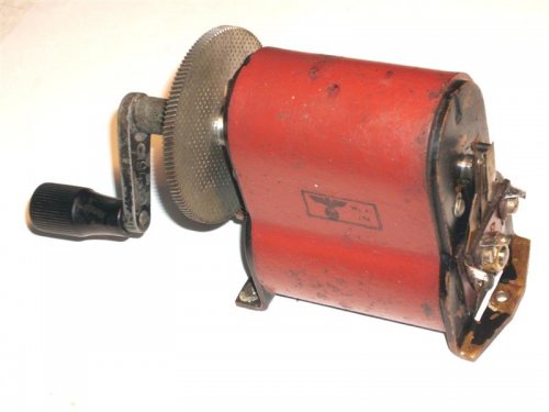

Mám přesně tenhle induktor (je na něm vyražena orlice s hákošem) a nejenže to dá úplně brutální peck…

Pochopitelně, je to měkký zdroj napětí s velkou vnitřní impedancí a napětím cca 75 V.

Zas tak mekkej zdroj to teda neni. Da to >10mA a tak to nelze povazovat za bezpecny - byt tim kopane…

Lepší odkaz… https://www.retronom.hu/files/imagecache/preview_5 00x500/kep001a.jpg
Astor 28.04.2017 18:55
Astor
To je asi z prvních roků války. Muselo s tím jít zazvonit od Atlantiku až k Volze. Později už se děl…

Mám přesně tenhle induktor (je na něm vyražena orlice s hákošem) a nejenže to dá úplně brutální pecku, když přiložíte prsty ke kontaktu a zatočíte, ale dokáže to rozsvítit žárovku 230V 60W, doutnavku, připojená úsporka taky bliká.
https://www.google.cz/search?q=induktor+ff33&sourc e=lnms&tbm=isch&sa=X&ved=0ahUKEwjN0rSvxsfTAhXJtRoK HXfECUAQ_AUICigB&biw=1870&bih=918#imgrc=ibrFt6SfJk 3P3M:
