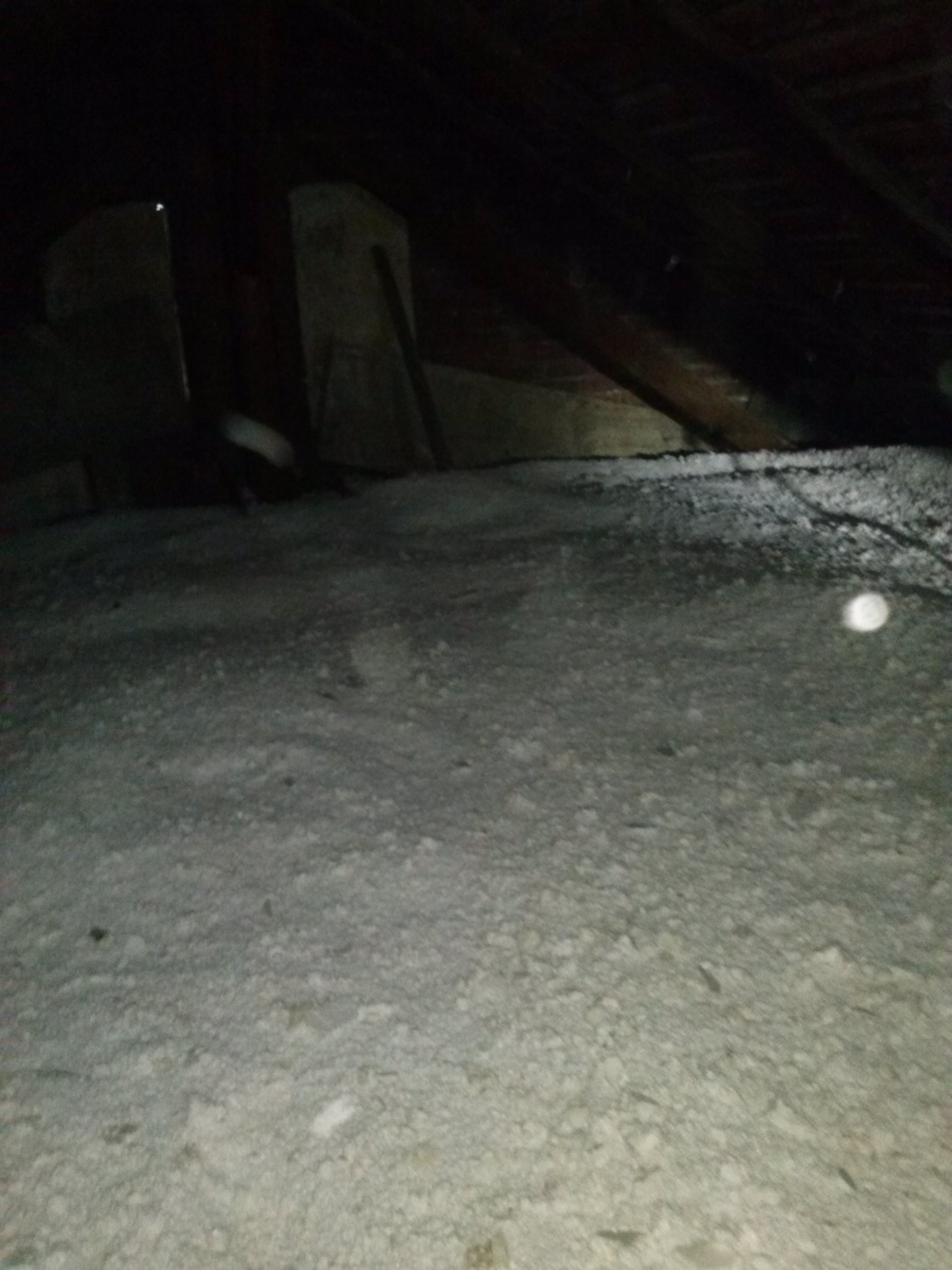

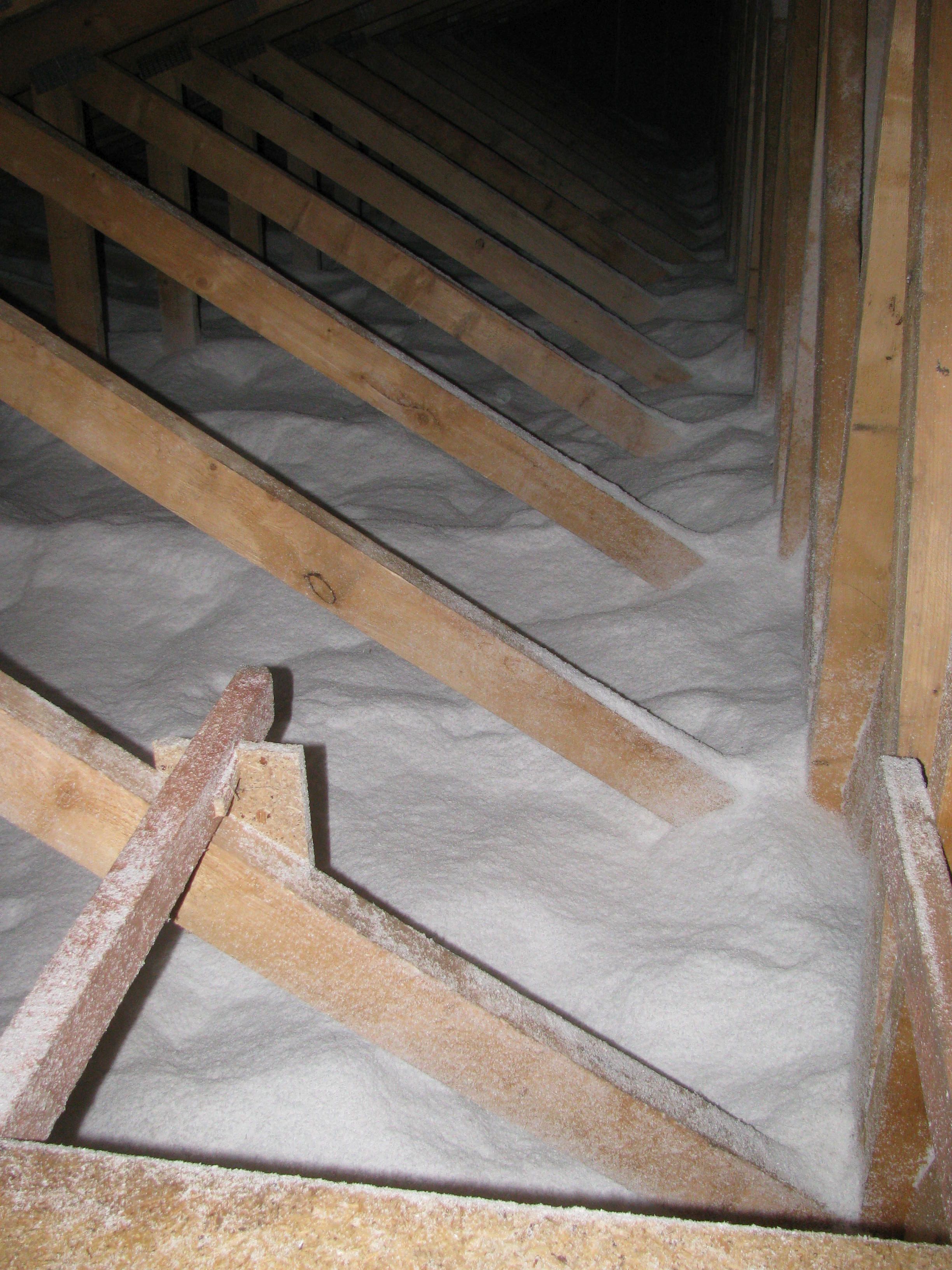

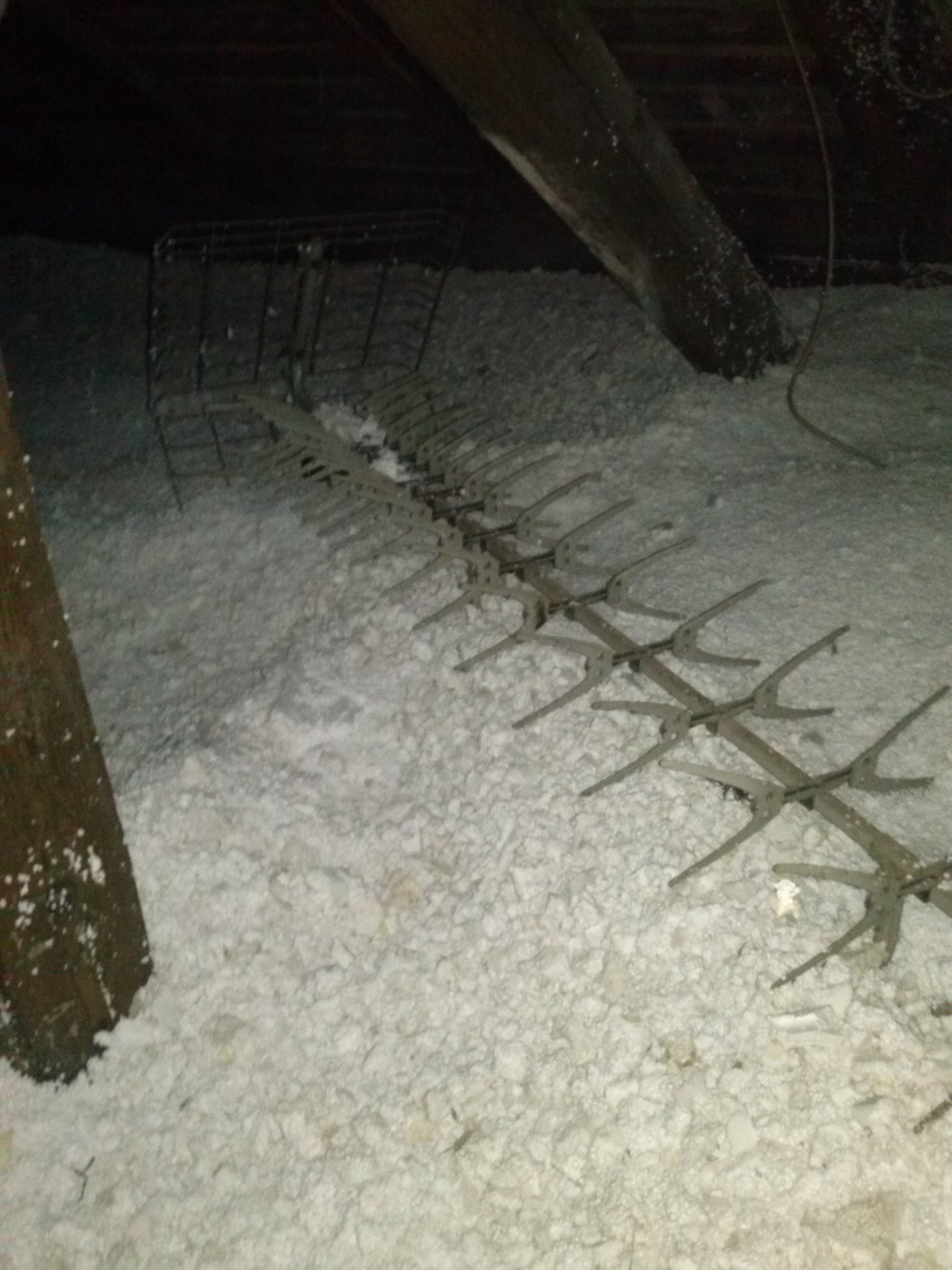

Pár let zpět jsme u rodičů na stoletém domě zateplili půdu cca 50cm vrstvou drceného polystyrenu (29…

Předpokládám, že mezi trámy je prázdný prostor, ideální by bylo z půdy odkrýt a tu tepelnou izolaci…

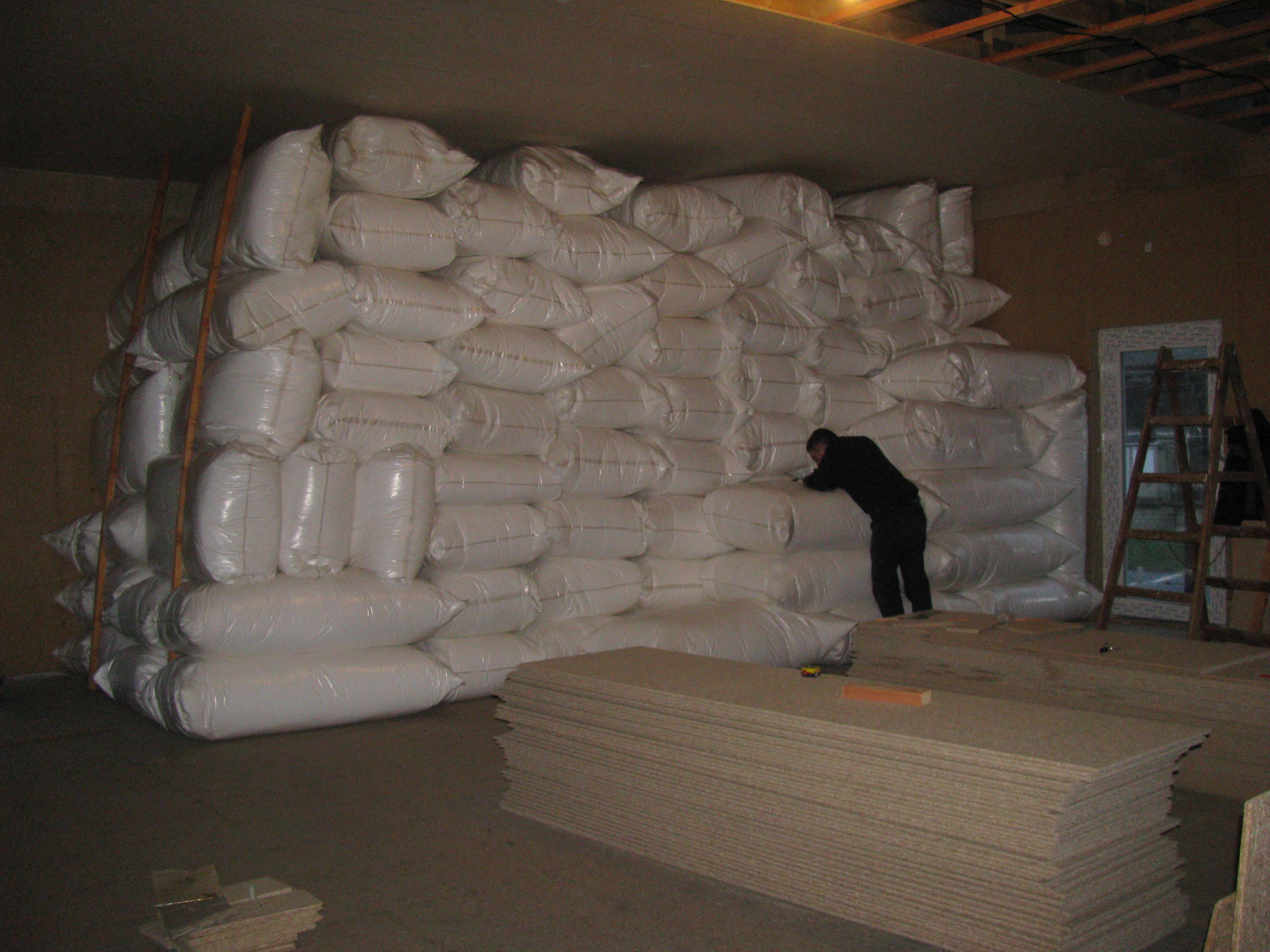

Zrovna někdo nedaleko nabízí drcenéhý EPS za 80kč/240L, takže cca 250kč za m3 a to mi přijde hodně d…
Standoss01 10.01.2017 11:19
Standoss01
Jen pro upřesnění 1m3 při ceně 80,-/240l nestojí 250,- ale 333,- :) Není se čeho bát, kolem komínu…

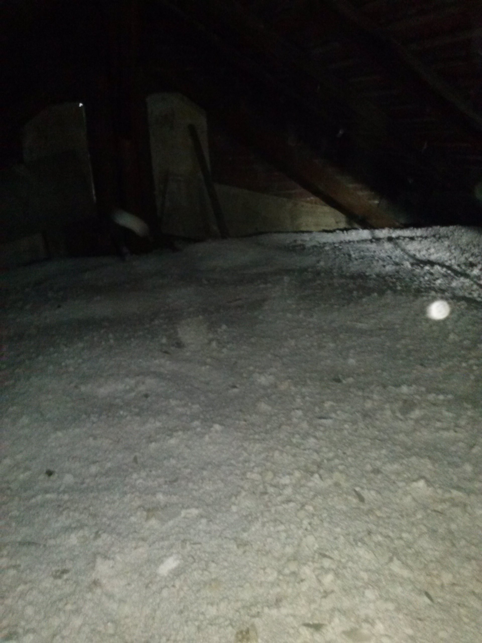

No hodně se bojím toho jak je to jemné a jak by to vypadalo na mé půdě, je opravdu hodně otevřená a…

tvl máš nasněžíno na půdě. Nemělo by se s tím něco dělat?? :-D :-D

Kdyby jen na půdě... Minulý rok jsem měl nasněžíno kolem celého domu a nikde jinde ani vločka :) [ht…

Pár let zpět jsme u rodičů na stoletém domě zateplili půdu cca 50cm vrstvou drceného polystyrenu (290,-/m3).
Spotřeba na vytápění samozřejmě rapidně klesla.
Není tam žádná parozábrana, jen prostor půdy je dobře odvětrán. Když teď kdekoli sáhnu do izolace, tak je naprosto suchá.
Investice a pracnost minimální, úspora znatelná.

Ve svém domě mám aktuálně 170m3 této izolace, a celková spotřeba domu 125m2 při -10° je 1,3kW :)

Tak to je hodně dobrá hromada :-) Mě mezi ty trámy bude stačit něco přes 10m3 a přijde mi to momentálně jako dobré řešení a za tu cenu... Možná by jsem to dal i na půdu jak to máte vy, ale musel by jsem utěsnit půdu a nebo lépe to něčím přikrýt ať mi nesněží od baráku :-D A také potřebuji přístup ke komínu - na půdě mám dvířka, ale je to kousek a udělal by jsem si nějakou pochozí pěšinku...
Máte tam řešenou tu paroizolaci nebo nikoliv ?
Na té staré půdě jsme na krokve přisponkovali pruh difuzní folie, která zajišťuje aby polystyren nešel přímo na tašky.
Na fotce to není vidět, protože celá folie je schovaná pod polystyrenem.
Co se týče chodníku ke komínu, tak jsme udělali rošt z osb desek a nahoře pak jsou prkna jako lávka.
Jinak když je potřeba jít na půdě někam jinam, tak se prostě projde skrz izolaci a cestou zpátky se průchod zase zarovná.
btw... ta hromada v pytlích jsou jen dvě pětiny z celého množství :)
