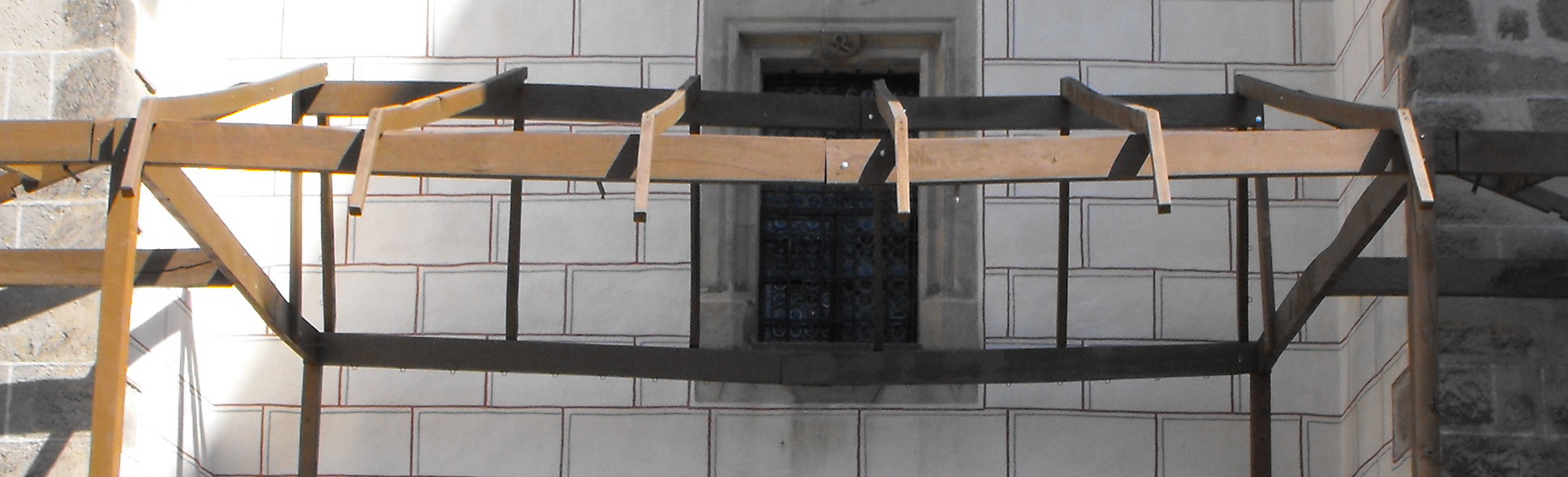

A nemělo by na to být i stavební povolení? Nebo alespoň ohláška, i když je to na vlastním pozemku? Pokud jo, tak stejně bude potřebovat plány a statiku. Je mi jasný, že tu každý druhý co chce slyšet radu, vlastně ani radu nechce slyšet, protože kdyby měl každý dělat vše pořádně a správně, tak se půlka věcí neudělá. A rady jako mě drží 2I celé patro, tak to udrží i plně naloženou Avii jsou nesmyslné. Ono vše vypadá jednoduše, ale pak to dopadne jak obrázek co se pokusím vložit. A to na to byla jenom občas položená plachta.
