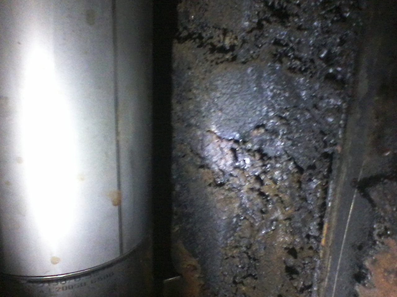

Paní doporučuji pokud kominík z bezpečnostního hlediska povolí užít komín i bez vložky napřed zkusit komín užívat bez vložky zvláště bude-li v něm topit každodenně (trvalé bydlení) a až pak případně vložkovat, ledaže by chtěla topit mokrým dřevem a často čistit (problémy s tahem apod.) Neboť jak jsem uvedl jeden "kolega" si nechal na chalupě vyvložkovat komín a nyní lituje -tah se zhoršil, - hromada peněz. Takže vložkování ano ale v opodstatněných případech...,
Viz. fotografie![:-)](https://static.poradna.net/images/smiley/smile.gif)
Jistě, ale takto "zaděláte" i zateplenou vložku, protože již dle fota vidím že zde se zásadně "topilo nevhodně " , pokud někdo topí mokrým dřevem v nevhodném topidle a nevhodným způsobem, zadělá jakoukoliv vložku velmi rychle bez problému oddělá jakýkoliv komín....
Základní zásada kterou se řídím je, že vyjma krátkého a velmi průhledného kouře při roztopení z komína nesmí jít žádný viditelný kouř (ani smrad)a to prosím topím hn. uhlím jež je považováno za krajně neekologické...
