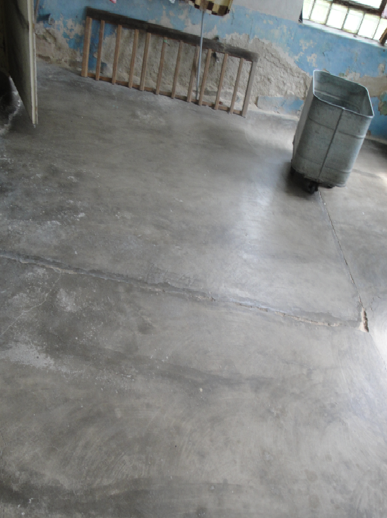

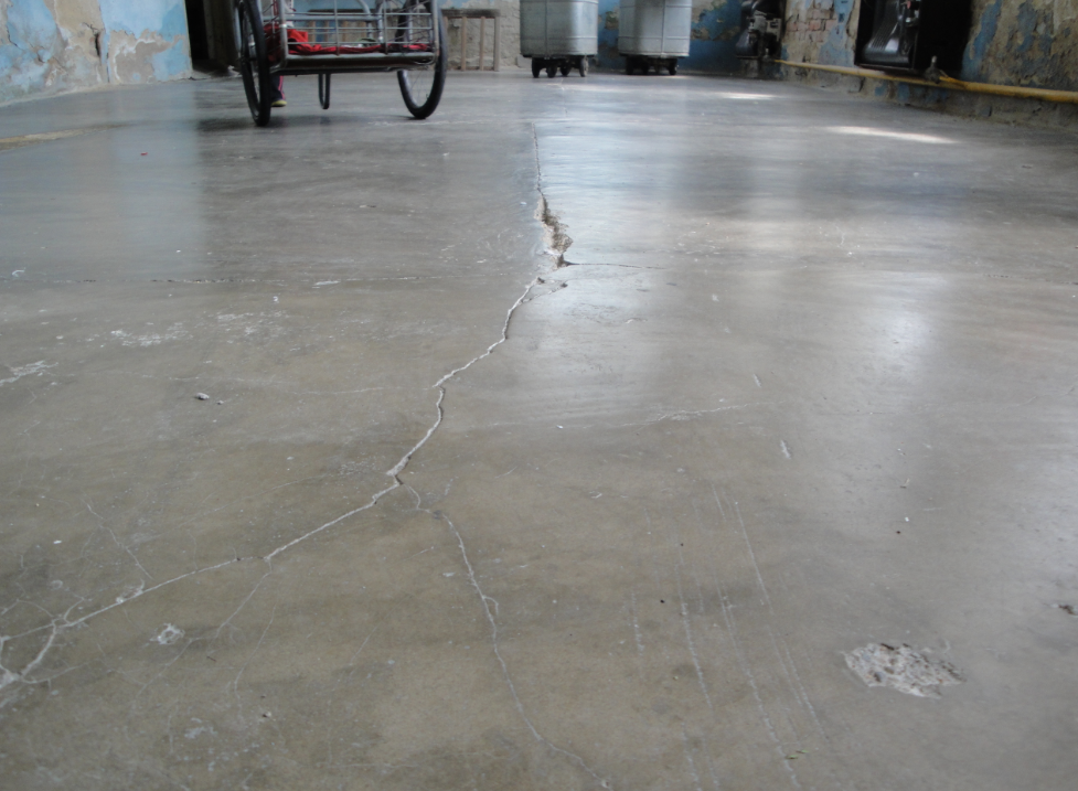

Děkuji za názor, mě se zdá, že to praská v těch spojích, jak se to lilo postupně, ale jsem ve stavařině absoulutní laik. Navíc to bylo dělané no nechci si vymýšlet, ale je to určitě 30-35 let zpátky armádou a té budově se kromě opravy střechy nedostalo za tu dobu žádných investic. Ještě jsem zapomněla dodat, že chceme udělat odvětrávací kanály ve stávající podlaze, kvůli odvětrávání radonu a na to teprve by přišly ty nové vrstvy. Původně se mi nepodařilo vložit fotky, tak jsem je přeuložila a snad budou na nich bude něco vidět, co napoví co s tím.

A k těm trhlinám betonu, co jsem viděl na fotkách tak se mi zdá (zvláště na jedné) že prasklina je úplně pravidelná "rovná" čili to vypadá že beton byl lit po jednotlivých částech. Jinak je dobré si podlahu projít zda-li není beton na určitém místě "propadlý" tzn. ne že je nerovný ale že celá plocha (třeba 1x3m je sedlá)
Na fotkách ten beton vypadá jako kvalitní, ty poškozená místa jsou asi mechanicky vydrolené hrany dilatačních spar + pár prasklin. Nevím jestli jste dělali nějakou sondu, jakou má tloušťku a co je pod ním?
