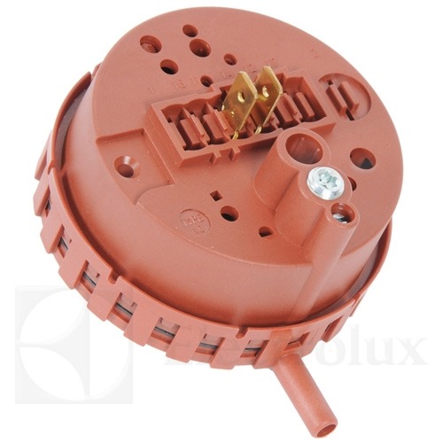

Foukněte mírně do hadičky, měli byste slyšet sepnutí tohoto spínače hladiny vody zasunutého do kabinetu na pravé straně myčky (jsou tam dva, zajímá nás ten černý, ne oranžový):
http://nahradnidily.electrolux.cz/product/15281890 28/Hladinový+tlakový+spínač+myčky+nádobí
Když přestanete foukat a uvolníte hadičku, mělo by to opět ihned slyšitelně cvaknout. Pokud ne, je spínač na výměnu.
Pokud to cvaká i při mírném foukání a uvolnění hadičky, změřte (myčka je stále vypojená z elektriky !) voltmetrem přepnutým na měření odporu/pípák, zda se při tom foukání / cvakání přepíná správně i propojování těch tří kontaktů na spínači mezi sebou (viz druhý obrázek z toho linku hned výše, očíslujme si je z kteréhokoliv kraje jako 1,2,3). Elektrický odpor mezi středním (2) a krajním (1) musí být nulový (spojeno), zatímco mezi středním (2) a tím druhým krajovým (3) nekonečný/rozpojeno. Pak foukejte dlouze do hadičky a musíte uslyšet to cvaknutí a situace se musí po dobu tlakování hadičky foukáním obrátit - tedy spínač musí spojit kontakty 2-3 a kontakty 1-2 musí být rozpojeny. Jinými slovy, funkční spínač se chová jako kolébkový přepínač - ten "základní" vývod spínače má být bez tlaku vodivě spojen s právě jedním vývodem a pod tlakem má být vodivě spojen právě jen s tím druhým vývodem. Jenom doufám, že si pamatuju správně, že ten "základní" je opravdu ten střední (2) - ale to ověříte tím pípákem (pokud by ten základní byl na kraji, tak prostě musí foukání přepínat propojení mezi těmi zbývyjícími dvěma).
Pokud se takto spínač nechová, je vadný. Pokud pro měření budete potřebovat ten spínač vyndat ven, jde to jeho vytažením směrem nahoru z toho plastového kabinetu na pravé straně myčky, je tam jen volně zasunut zeshora (bez sundání pravého bočního plechu myčky se tam nedostanete).

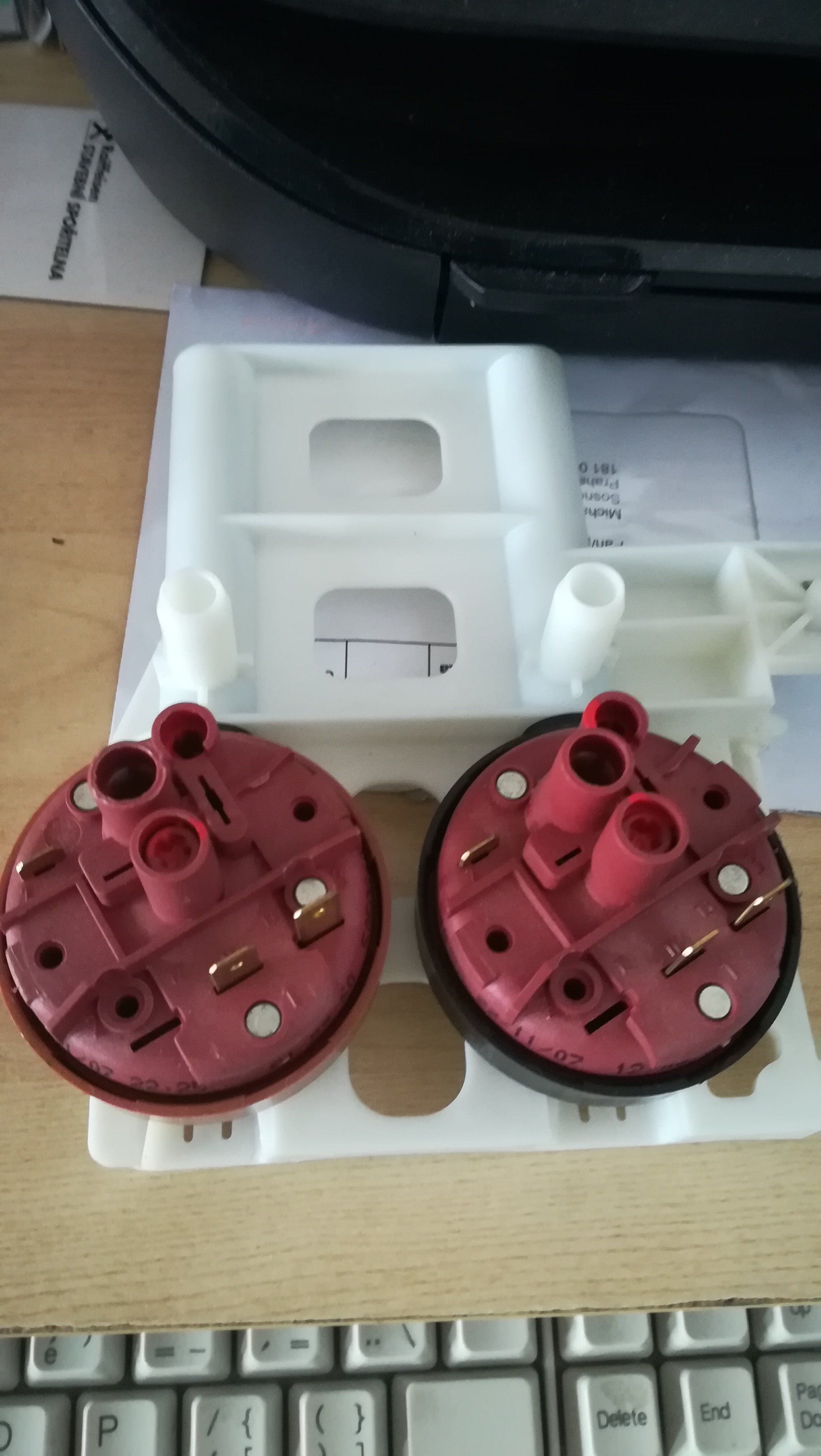

Skusal som kuknut na hladinovy spinac a je to analogovy - su tam tri kontakty 5V, GND, OUT, skusal som merat, pipat, to nic nedavalo, ked som skusil napojit aspon 4.5V bateriou a merat vystup, tak tam bolo na vystupe stale cca 1.5V bez ohladu na to, ci som fukal, ci nie, tak som kupil novy spinac a cuduj sa svete, kym prisiel novy spinac, umyvacka fungovala ako nova a aj este tyzden po jeho doruceni...
Ked sa to zacalo znovu, tak som ten spinac vymenil a vsetko OK... ale vydrzalo to len cca mesiac a pol.
Znovu to iste... po horucom oplachu uz neprestane vypustat a potom pipa. Niekedy pomoze vypnut ju a po pol hodine, ked sa ochladi, tak uz to po zavreti dvierok dokonci...
Je mozne, ze bola chyba inde ako v tom spinaci a odpalilo mi to aj ten novy spinac? Alebo studeny spoj. Alebo je tam este nieco ine... Premyslam nad predoslym prispevkom, kde sa spomina, ze ten spinac je napojeny cez termostat a spiralu ohrevu, pokial si pamatam dobre, ci nemoze byt chyba niekde tam. Ale preco po vymontovani spinaca a namontovani naspat to isty cas funguje (nerozoberal som nic ine, len kablikmi a hadickami ku hladinovemu spinacu)?

BTW, rozobral som povodny spinac a nevidim nic podozrive, vsetky kontakty na plosaku su OK a membrana tesni. Je tam nejaky valcek, co vyzera ako magnet, ale nie je magneticky, ktory sa tlakom od membrany vsuva do malej cievky, a ta je napojena na ten plosak s par odpormi a jednym svabom. Proti valceku posobi pomerne silna strunka, takze na vacsi posun valceka je potrebny pomerne silny tlak.

Ja som vymenil spinac, ale po mesiaci znovu zacalo... potom som prefukal hadicky (teda preplachol konskou striekackou horucej vody) a to pomohlo zaz len docasne (vysiel odtiel nejaky sjrajt, ale nic vazne). Mam pocit, ze problem je niekde v tom vypustacom cerpadle, ze neurobi dobry podtlak, ci tak nejak hlavne ked je zohriate od pary. Vzdy to vtedy pocut, ze je akesi hlucnejsie uz pocas umyvania ked vypusta.... My mame velmi tvrdu vodu a je mozne, ze na cerpadle sa tvoria usadeniny vodneho kamena, kedze tam vzdy zostava tak 3cm vody...

Ja som sa davno neozval... ale problemy sa uplne neskoncili... Nakoniec som volal servisaka, a ten najskor nevedel co s tym (prehral cely SW a diagnostika hlasila vsetko OK), potom prisiel s novym spinacom, ze vyskusame a ono to zrazu islo... stalo ma to nejakych 70E a islo to cca 6 tyzdnov a potom bum a zasa to iste... Najskor sa zastavi na konci pri poslednom vypustani. vlastne tentoraz nezastavi ale zacne cukat ako posahana do nekonecna - asi pol sekundy vrci cerpadlo, potom cvakne a zastane na sekundu a potom znovu donekonecna.... ani ziadne chybove hlasenie. len osm sa zobudil o pol noci na nejake buchnutie u susedov a pocujem z kuchyne tie divne zvuky...
Ked som ju vypol a zresetoval program, tak zacne vypustanim, ale vypusta nonstop, teda s malymi pauzami medzi pol minutovymi vypustaniami. Skusal som prefunut hadice, aby klapka lepsie dosadla (vid prispevok vyssie) a voda sa nevracala a naozaj po case (5 minut) zrazu prestala vypustat a pokracovala v programe a potom uz sla dobre... tak 5-6 tyzdnov... potom som sa na to pozrel lepsie... trocha vody sa sice stale vracalo z hadice, ale zdalo sa mi, ze je jej tam najko privela... ked som sa lepsie zapocuval, tak ta potvora sucasne s vypustanim aj napusta novu vodu... (bohvie kolko vody takto vypustila v tu noc). Ten spinac necvakne tak silno ako normalne a popri tom vrcani cerpadla si to sotva clovek vsimne. Ja neviem, ci ma umyvacka nejaky rezim samovyplachovania, ktory satakto snazi nieco riesit, ale takto to dokazalo vrcat aj 25 minut v kuse (potom mi dosla trpezlivost). ked nepomahalo ani prefukovanie a cistenie, tak som sa rozhodol, ze jej tu vodu bloknem na tvrdo a zastavil som kohutik privodu... k mojmu prekvapeniu sa po chvilke zastavila na par sekund a ventil cvakol ako pri standardnom napustani, tak som tu vodu hned pustil a umyvacka umyva az doteraz... (je to tak 5-6 tyzdnov, tak cakam, kedy zblbna zas).
Stale netusim, v com je problem (mam pocit, ze ta vymena spinaca servisakom bola zbytocna a problem sa po troske sparania v tom akosi strati a objavi sa znovu az po case).

Uz som jednym okom kukal po novej, ale skocil som do pivnice po stare hladinove spinace a skusil som vytiahnut hadicku z umyvacky a napojit druhy spinac a stale nic... , ked som druhy koniec odpojil a fukol alebo nasal zo spinaca, tak v momente umyvacka zapipala a hlasila problem s signalom mimo rozsah... Takze som mal podozrenie, ze vlastne spinace davaju signal v pohode ale umyvacka ma iny problem (a teda prachy vyhodene ya dva nove spinace a zasah servisaka, ktory nic nevyriesil...). Umyvacku som otvoril, rozobral skontrolobval aj kontakty a plosak elektroniky a jedina zavada na celej umyvacke bola gumena chlopna na vypustacom cerpadle, ktora ma branit navratu vody...
Pred casom som uz pisal, ze ta chlopna bola uplne nafuknuta a zvacsena o nejakych 5 mm a musel som ju obstrihat aby s avobec zmestila na svoje miesto a bola pokrivena ako chipsy, tak som jus dal do horucej rury a zatazil aby sa trochu vyrovnala....
Tentoraz po tejto chlopni nezostalo ani chyru (nakoniec som jej pozostatok nasiel nalepeny vnutri vypustacej hadice - a bola pekna fuska vylovit ju odtial). Na nete som nasiel jedno video, kde chlapik popisuje, ze pri chybajucej chlopni mu umvacka robi i20. A nasiel som nieco v zmysle, ze hladinovy spinac sa kalibruje na zaciatku pri vypustani vody ale kedze moj je uplne rozhaseny tymi chybovymi stavmi, tak sa k tomu ani nedostane. Ta chlopna sa neda kupit, len cele cerpadlo. Nastastie som zavolal do firmy, co recykluje stare spotrebice a isty pan mi dovolil pohrabat sa v kope umyvaciek a nastastie som tam nasiel jedno cerpadlo presne ako moje ale s peknou neporusenou chlopnou. Zobral som ju, namontoval, resetol som celu umyvacku pustil servisny cyklus a ten presiel.... a odvtedy umyvacka ide.... Este stale robi to, ze na zaciatku nacerpava vodu a zaroven ju vypusta (to bolo jedno z podozrivych spravani v minulosti) tentokrat to robi iba asi dva krat po 10 sekund a potom vzpusti dosucha a ide, ale tu mam podozrenie, ze ma snahu o vyplach systemu. Roky sme nepouzivali sol, iba tabletky vsetko v jednom, a mozno by sa hodilo dat jej trochu soli, nech sa precisti...
