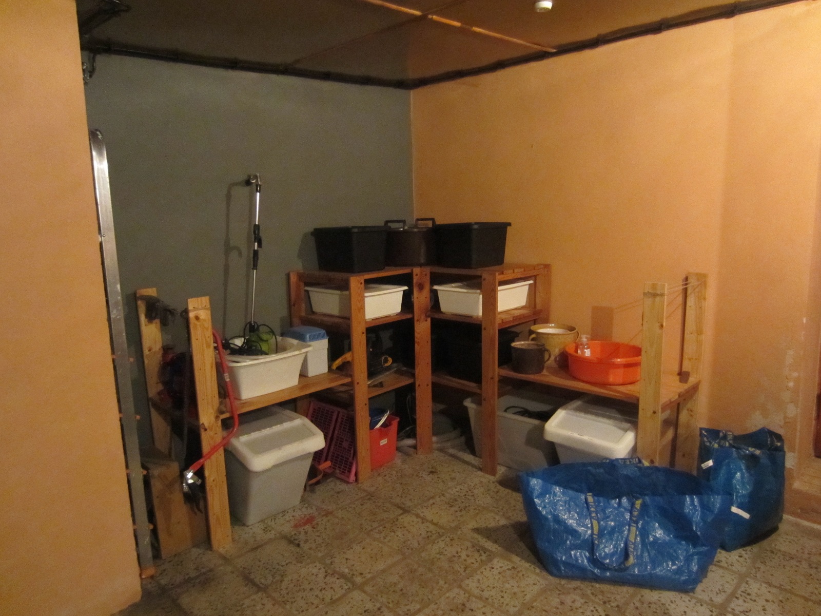

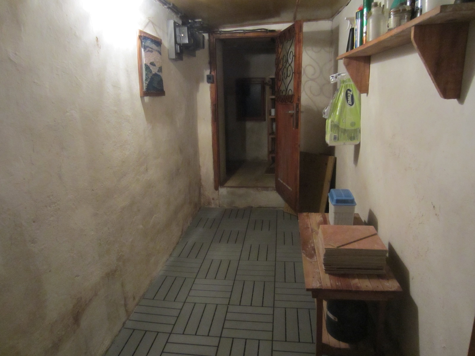

prosím o radu. Ráda bych něčím vymalovala několik vlhkých, užitkových místností na chalupě. Jsou v části domu, která se na jaře bude obkopávat a má teď nové okapy, čili lze očekávat určité snížení vlhkosti, ale nikdy to tam nebude vytápěné, a tudíž asi ani nikdy stoprocentně suché. Připadá vám jako vhodný materiál vápno (Čerťák)? A pokud ano, jak ty zdi připravit pod vápenný nátěr? stačí oškrábat staré nátěry, nebo máme štukovat? Jak vidno, v jedné místnosti je jakýsi prastarý bílý nátěr (možná Primalex), zatímco ve druhé celkem nové barvy.

Ano. Vápno je velmi vhodné. Na vlhké zdivo zvlášť, navíc působí jako dezinfekce. Příprava je jednoduchá. Oškrabat co půjde, hlinku bezpodmínečně. Hlinka se pozná se že po navlhčení snadno rozmočí a špiní. Vápno drží. Na prvním obrázku bude nejspíš ještě vápno, na druhém bych si troufl odhadnout něco typu primalex apod. To je špatné. Před vápnem to musí dolů a lehce to nepůjde. Jo, při navlhčení taky nešpiní. Dnes je to alchymie.
