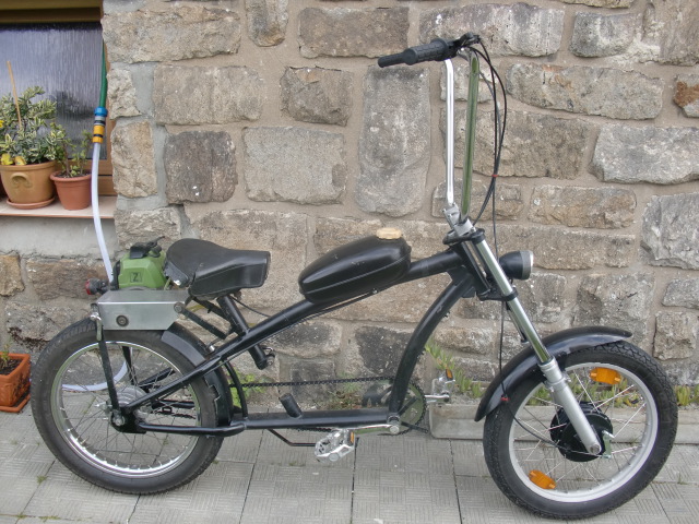

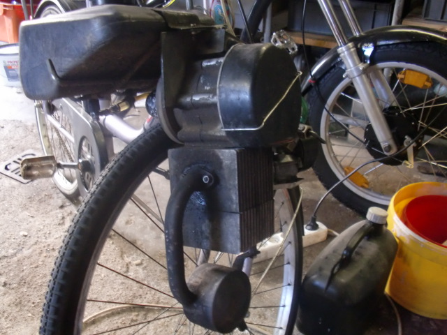

víš co mám já a je to jednoduchý,odneseš to i na zadech nebo došlapeš když to přestane jet. foto ti dodám až to vyfotim.
klasická skládačka+babeta motor. svařeno hotovo za den a jezdim na tom pro rohliky do města.

Zdar mas pravdu nikde to psany není jakej prenos sily budes používat a zadruhy motor není jako motor mam obsah 26 ccm a ma 1.4 kv ja mam třeba babettu zabudovanou pise se v dokladech Technicke osvetceni č 086652 Vykon motoru 1.3KW tocky 4500 ot min objem 50cmm Tento výrobek se shoduje s typem ,jehož technicka zpusobilost byla schvalena Ministeratvem dopravy ČR.č309-01
