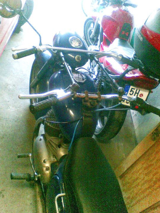

A s těmi kufry - mně odmítli provést přepis na moji osobu, když jsem měl na motorce od předchozího majitele namontovanou úpravu pro výcvik řidičů, schváleného typu a před převodem provozované a zapsané v TP i ORV - STK vpřádku... :-(
