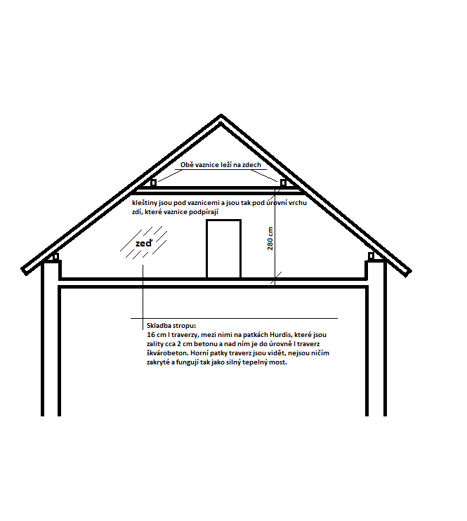

Půda je neobydlená, nevytápěná, cca 2,8m vysoká, pod sedlovou střechou. Původně tam byla plánovaná druhá bytová jednotka, ale na tu dosud nedošlo. Proto tam dosud nebyla žádná tepelná izolace. Pouze mezi krokvemi a kleštinami je cca 5 cm "kousané" minerální vaty. Žádná další izolace tam není. Viz náčrtek a fotka domu.
Pro zateplení včetně podlahy máme prostor ve výšce jednoho schodu, který je možné přidat, tj. cca 20cm. Více bohužel ne. To by vyžadovalo zvýšit už existující jednotlivé schody a i těch 20 cm výšky je už hodně.

Asi bych to udělal následovně, za situace, že teď se tam nebydlí, ale časem, někdy třeba bude.
- izolace podlahy volným položením skelné vaty či polystyrénu
- pochůzní a odkládací část bych vyřešil formou "visutých mostů" nad izolací, bez styku s podlahou
- v případě zabydlení se vistutá část snadno odstraní (desky a hranolky možno použít jinde) a izolace použije na zateplení šikmin a stropů v budovaných podkrovkách
Udělal bych to tak proto, že mi přijde ekonomičtější teď zaizolovat akorát podlahu a ne celý neobývaný prostor. Až bude podkroví zabydleno (vytápěno), bude izolace podlahy zbytečná.
