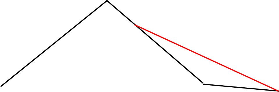

chtěl bych provést úpravu střechy (změna sklonu - na obrázku červenou barvou požadovaný stav) a na stavebním úřadě jsem se dozvěděl, že potřebuji projektovou dokumentaci na tuto úpravu.
Může mi někdo napsat, na kolik taková dokumentace přibližně vyjde? Nechci nějakou přesnou částku, jen zda je to otázka tisíců nebo desetitisíců?
