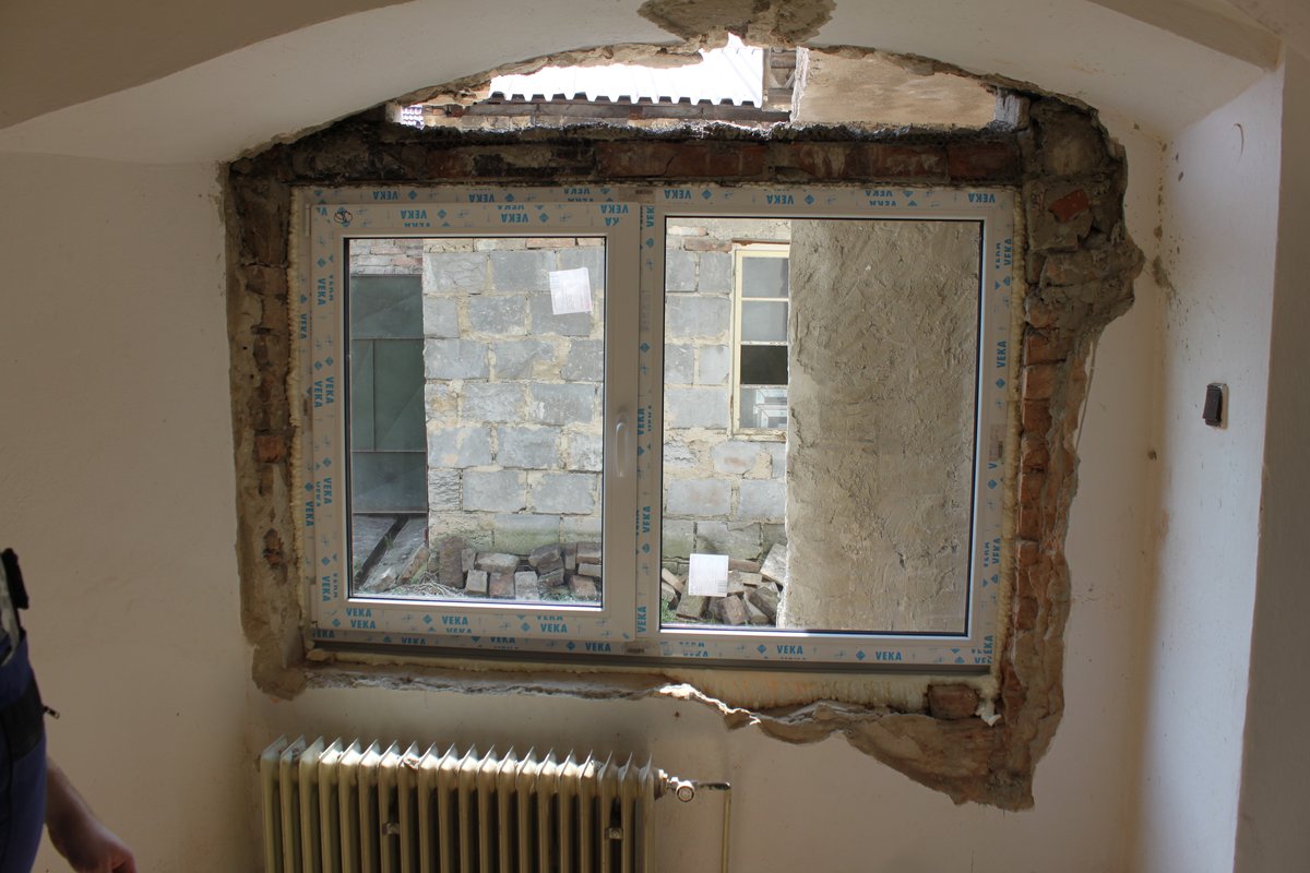

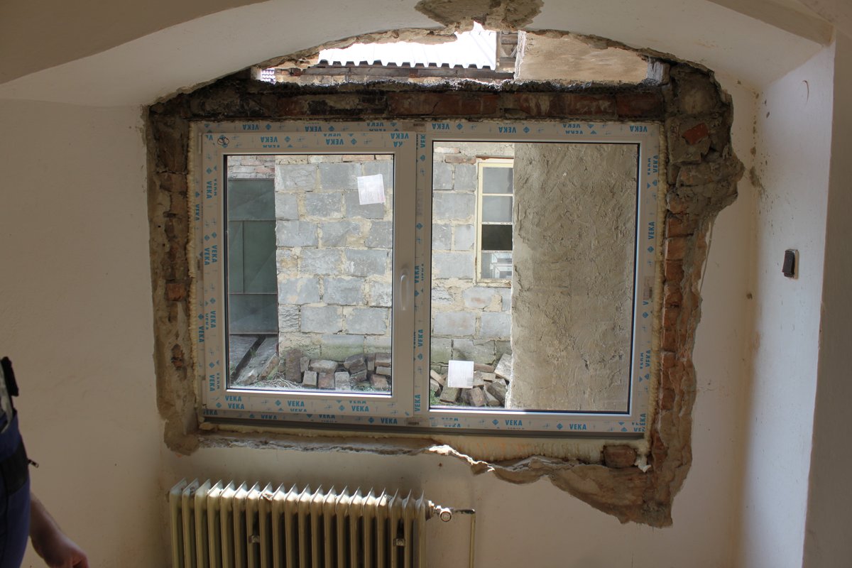

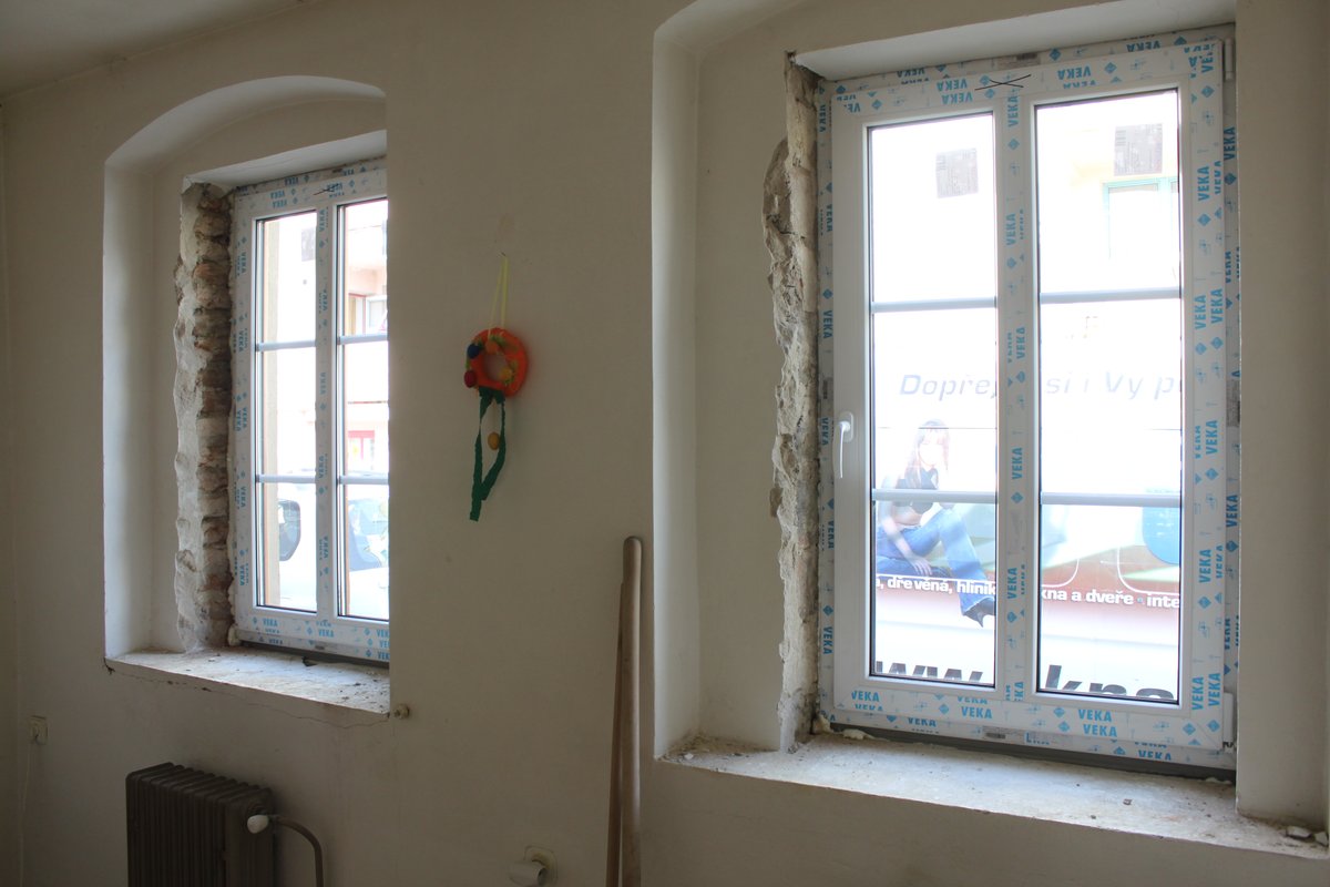

No, tak jsem to dotáhl (i díky vašim radám) do úspěšného konce.
Mám 15 oken, v 7 ruznych velikostech, ctyrech ruznych provedenich zaskleni, a dvou ruznych provedenich ramu. V podstate schodna jsou jen dve a tri okna, zbytek je kazde unikat.
Stalo me to vcetne moznaze nejakych 87 tisic, okna jsem si vybouraval sam a zlikviduji si je take sam. Zednicke zakonceni take nedelali. Vsechna vnejsi okna maji trojsklo (jedno okno je totiž mezi vnitřními prostory - koupelna a uzavřená veranda), okna v dosahu ze zeme s bezpecnostnim zasklenim 6.8 (2x 0.4 bezpecnosti folie). Tři okna mám neosazená (ještě pro ně nejsou otvory) a na dvou oknech budou ještě doplněny zaluzie.
Par obrazku:
[http://kutilska.poradna.net/file/view/2136-image00 1-jpeg]
[http://kutilska.poradna.net/file/view/2137-image00 2-jpeg]
[http://kutilska.poradna.net/file/view/2138-image00 3-jpeg]
[http://kutilska.poradna.net/file/view/2139-image00 6-jpeg]
[http://kutilska.poradna.net/file/view/2140-image00 7-jpeg]
Hezký, za docela šikovný prachy. Zapucovat si to zvládneš i sám, koneckonců, když si to člověk dělá sám, trochu si kolem toho zjistí, tak to udělá líp, než nějakej lempl zedník.
jinak ty klenby nad oknama jsou boží, čím dál tím víc jsem přesvědčený o tom, že chci koupit starý barák než stavit něco neosobního, krabicoidního..
Zas na druhou stranu, kazde zaseknuti do zdi je maly archeologický průzkum. U toho okna pod klenbou na fotce jsem při vysekávání otvoru pro nové větší ono zjistil zazděnou omítku od původního otvoru vrat jen o pár cm menší, než nové okno. Taktéž u nových oken, jsem až po důkladném osekání při osazování oken zjistil původní zdení u špalet prapůvodních špaletových oken. No, až to budu dělat za 30 let, tak to už budu vědět :-D.
