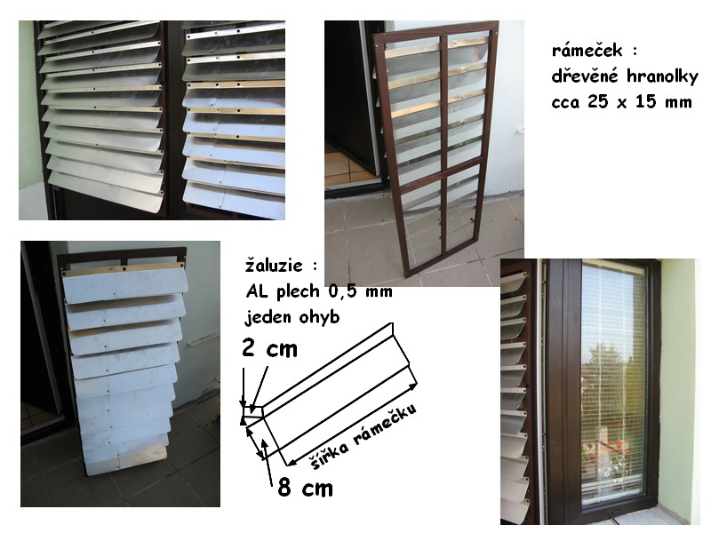

předokenní žaluzie za rozumnou cenu :
v místnostech, také na jihozápad jsem umístěním předokenních žaluzií snížil teplotu
na přijatelných 25 - 26 stupňů
Je to vyráběné doma, (kromě rozstříhání Al tabule na padacích nůžkách) na rámu okna to mám přišroubované (vlastní barák) ale půjde to přilepit i tzv. Mamutem .
Já používám : T REX POWER t-rex-power.
Cena : rozstříhaná tabule Al plechu 0,5 x 1000 x 2000 - 600,- Kč ,
Dřevěné hranolky - laťky lze zakoupit hotové v "Bachu resp Obi. Metr bych odhadoval na cca 20,- Kč .
Pro upřesnění : ta menší žaluzie na obrázku je snýtovaná ze 2 kusů z důvodu zpracování zbytků plechu.

Předokenní žaluzie nám nejspíš nepovolí, máme okna na velké hlavní stěně a tam by to bylo moc vidět. Kromě toho tam většinu roku vane opravdu silný vítr, stěna je hodně odkrytá a návětrná. Nedokážu si představit, co by v tom větru dělaly žaluzie, jestli by je vítr neurval nebo by nedrnčely. Ale díky za nápad, v jiných podmínkách by byl fajn.
