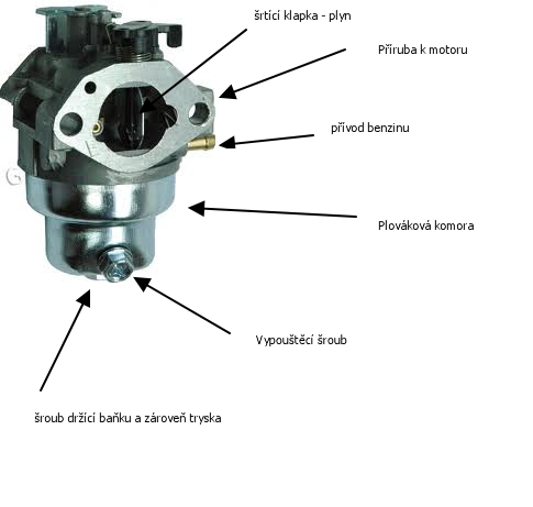

Podívej se po šlaušku, který přivádí bentin do motoru. Měl by být nasunutý na karburátor, jehož souč…

Tady máš možný karburátor s popisem - k jednotlivým sekačkám jsou podobné Druhý obrázek ukazuje, jak…

Podívej se po šlaušku, který přivádí bentin do motoru. Měl by být nasunutý na karburátor, jehož součástí je plováková komora. Ta mívá jeden, nebo dva šroubky. pokud je to ten karbec na obrázku, tak boční šroubek je na vypouštění špinavého benzinu, nebo benzinu s kapkami vody, Středový šroubek drží nádobku plovákové komory a je současně tryskou. Když ho vyšroubuješ, uvidíš, že je provrtaný a podélně i příčně. Pročistit drátkem z licny , elektrického drátu z tenkých drátků a pak nasadit aby sedlo těsnění a citlivě utáhnout.

Ale ten spodní šroub je docela normální šroub asi 1cm dlouhý, boční je cca stejný.
Nic, co by vypadalo jako tryska.
Ale našel jsem tohle http://www.honda-engines-eu.com/en/images/59139.pd f.
Jenže se v tom moc neorientuju, když po odšroubování spodního šroubu sundám tu plovákovou komoru, vidím plovák, ale z toho prostředního(kde byl zašroubovaný ten spodní šroub) nic nepadá, tam odtud bych potřeboval asi dostat tu "main nozzle - 5" - ale jak - je tam asi zalepená.

Já jsem ten karburátor v životě neviděl, vycházím pouze z principu který je u všech stejný. Zátím jsem se nesetkal u dražších zařízení s tryskou, která by nebyla našroubována. Buď zářez na šroubovák, nebo imbus - vnitřní tvarování pro zastrčení nástroje, ale nevidím takovýto klíč v seznamu nástrojů pro údržbu. Hlavně to nestrhni, když nevíš co dělat. Zkus aspoň prošprtnout tu dírku. Honda tam dala nějaký karbec z F1.:-D
