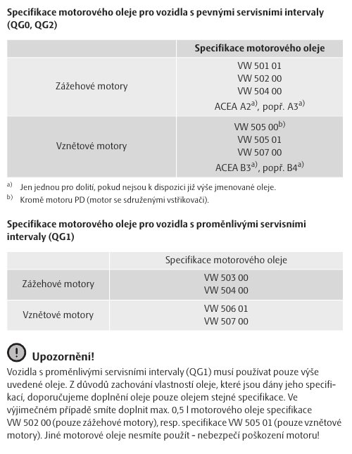

jaký olej je předepsán by mělo být napsáno v manuálu k autu.
tady jsou zas informace....
v našich podmínkách můžeš do toho motoru dát 10W-40 a nic se nestane, spíš by to mohlo trochu pomoct s "žraním" ale od toho si moc neslibuj, měly by splňovat B3 či B4, na značku nekoukej, je to vše +- vyrovnaný a hlavně když s tim jezdíš normálně (rodinné auto) a navíc ten olej během roku skoro vyměníš...
EDIT: Aktuálně bych do toho nalil tohle a ideálně pokud nástává čas výměny, tak na to přejít + samozřejmě výměna filtru, tenhle olej splňuje normu přímo pro tvůj motor (VW 505.00) a ušetříš dosti...
EDIT2: Pokud chceš zůstat u Castrolu tak http://www.olejservis.cz/castrol-magnatec-10w-40-1 -lt/d-72386/
EDIT3: Cokoli tam naleješ z tohohle http://www.olejservis.cz/exec/search.aspx?exps=VW+ 505.00&SearchType=Fulltext tak je OK, ale drž se v rozumných mezích 5W-30 až 10W-40

Vizkozita oleje je to poslední,mnohem důležitější jsou další výkonností kvalifikace a tam bych se držel předpsaného ( API,ACEA nebo specifikace výrobce motoru).
http://www.znackoveoleje.cz/znackoveoleje/3-INFORM ACE/5-Specifikace-oleju
