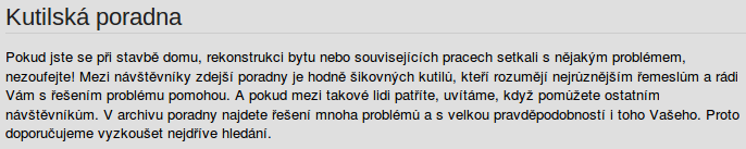

Nemyslím že by datum příspěvku mělo nějaký vliv na vyhovující rychlost. Ano, souhlasím, častěji se vyskytnou rady a odpovědi na staré věci které už jsou těžce mimo mísu, na druhou stranu není nic špatného na oživení starého vlákna které naopak může získat na kvalitě.
Ostatně je to doporučováno, viz. poslední dvě věty:
[4193-screenshot-at-2016-09-18-15-40-46-png]
