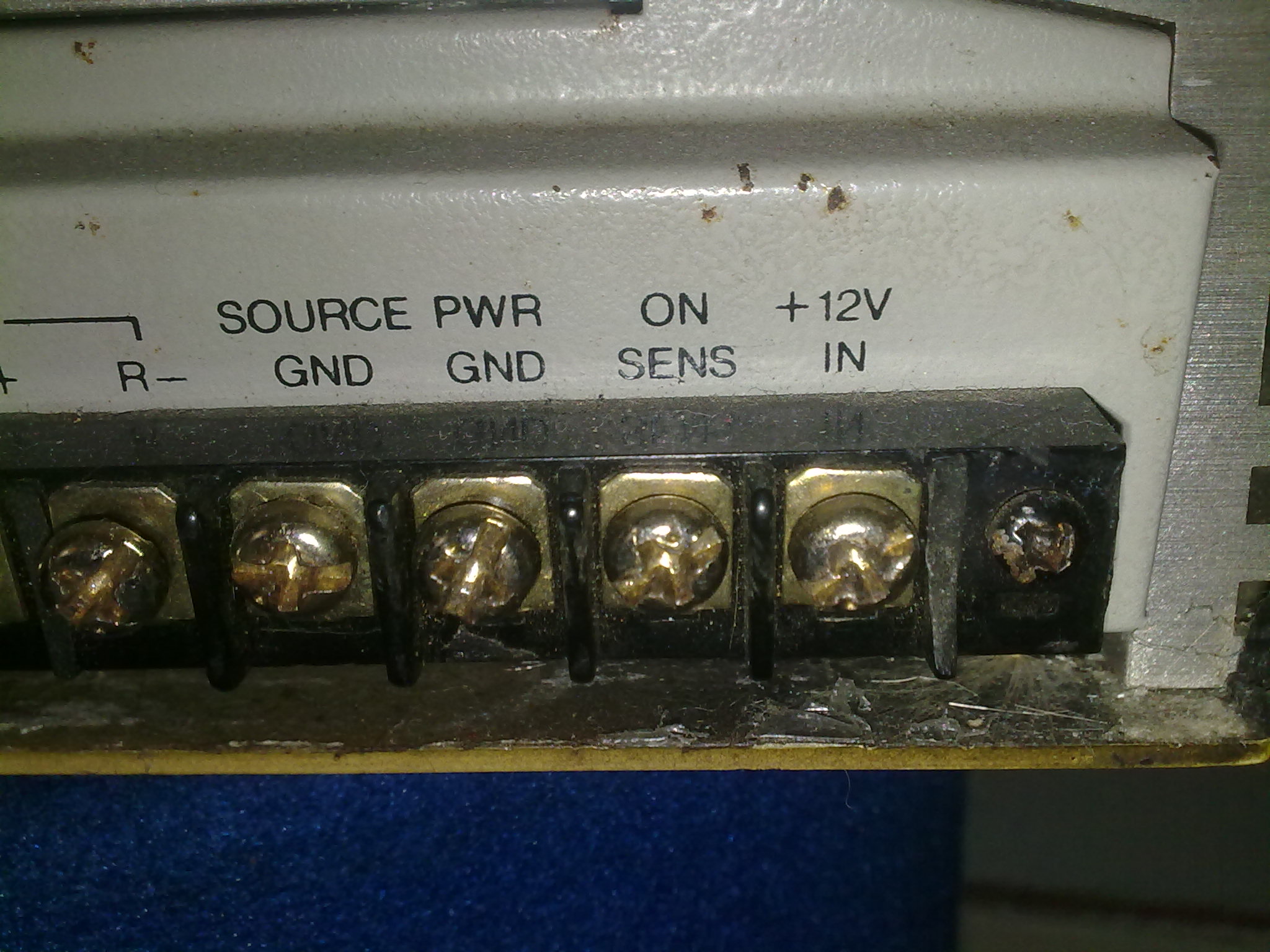

Předpokládám, že to bude ten vstup ON. Viz fotka.
MaSo 24.09.2010 09:49
MaSo
Jo, ON SENS je to dálkový ovládání. A jak psal dole Henessy, tak se to na rádiu taky označuje jako n…
