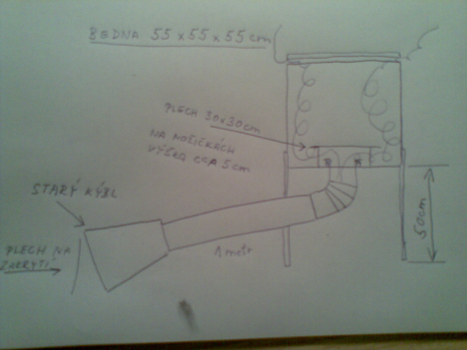

dobrý den,chystám se stavět udírnu cca na jedno použití. Jelikož jí nemám v paneláku kde postavit,budeme ji sebou brát na dovolenou na pronajmutou chalupu. Nařezal jsem ze smrkové spárovky desky 55×55 cm. Horní deska bude jen položená a podložená úzkými prkýnky. Do dna vyříznu otvor na roury na kamna. Na topeniště mi známý poradil starý plechový kýbl s vyříznutým otvorem na rouru. Na dně té bedny bude pplech 30×30 cm ,na nožičkách výška cca 5-8 cm. Topit budu bukovými a švestovými špalíky bez kůry. Maso nebudu nakládat,ale koupím předuzené. Prý že když to mám jen takto na jedno využití, prý nepotřebuji ani teploměr. Stačí prý udírnu roztopit -rozehřát a potom udržovat teplotu abych na mase udržel ruku. Přikládám nákres udírny. Máte někdo zkušenost s takovým primitivním způsobem uzení?
NO, máš to pěkný. Zkušenosti s takovými pokusy nemám. Trochu nechápu, proč to všechno? Jestliže si povezeš předuzené maso, jde ti vlastně jen o to, si ho na místě přihřát. A na to ti stačí jakýkoli rošt nebo rožeň nad mírným ohněm, ne?
jedl jsem takto přeuzené maso a i odborníci nepoznali rozdíl. na roštu nebo na rožni by to nebylo ono.
Ale jo, na jedno použití by to fungovat mohlo. Bacha na vysokou teplotu, blbě se v tom bude držet oheň na uzdě, bude to mít tendenci hořet jak ďas. I když u předuzeného masa to skutečně není tak důležité. Obdivuji tě, jak pro jednou použití nelituješ námahy. To já bych se na jedno použití nedonutil k takové výrobě.

tak teď mi ještě zbývá vymyslet topeniště.Napadlo mi,že ho vystavím z cihel místo starýho kýble jak je na tom obrázku.Nějaké cihly si myslím někde najdu.Rouru bych vedl nahoře do strany a nahoru plech.Co vy na to ? :)
