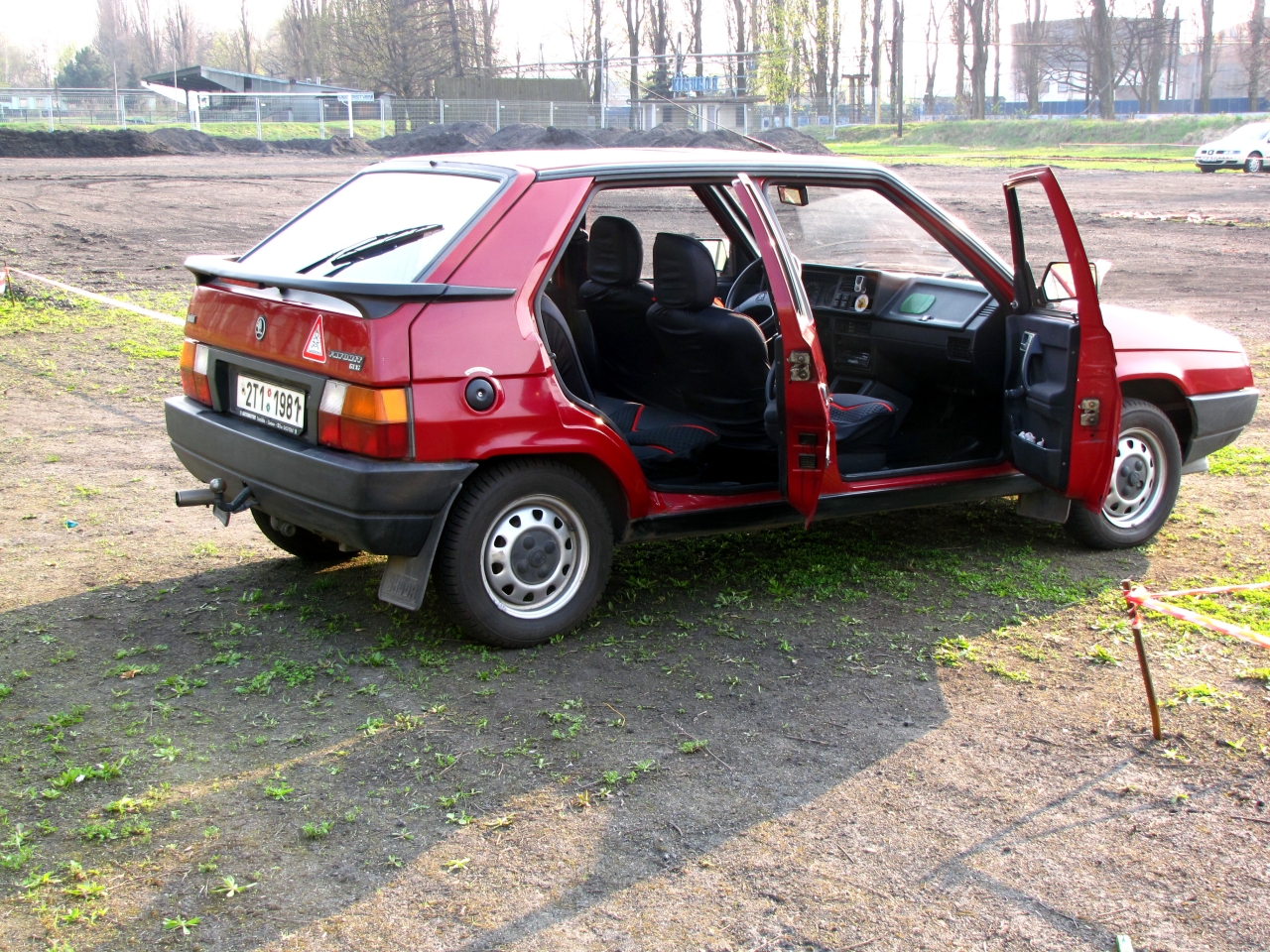

Se sešlápnutou spojkou. Jinak ten Fanda vypadá solidně, proč je ovšem přiložen dvakrát?
Moas 13.04.2009 08:47
Moas
Dvakrát??hned vysvětlím,stala se chyba,jedna fotka měla velké rozlišení a moc kb,tak jsem zmenšil,al…
valsoraj 13.04.2009 08:52
valsoraj
Se sešláplou spojkou, důvody proč jsou vysvětleny výše. Ten fagot fakt vypadá docela slušně...:-)
