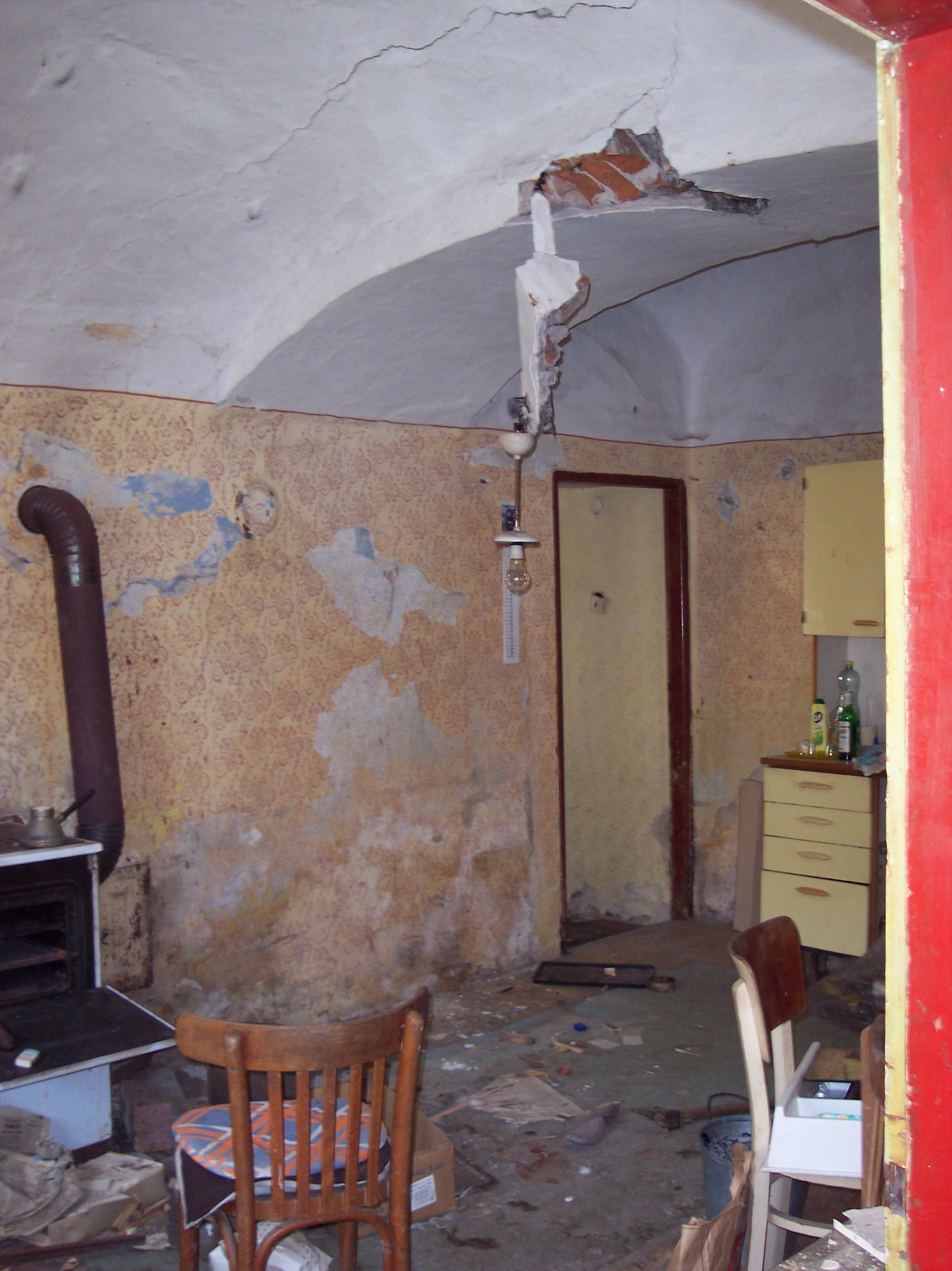

Jak opravit klenbu??
Mám tady pro některé takový oříšek a pro mě je to vážná situace ve které si nevím rady a proto bych si rád přečetl vaše názory a popř. jich využil.

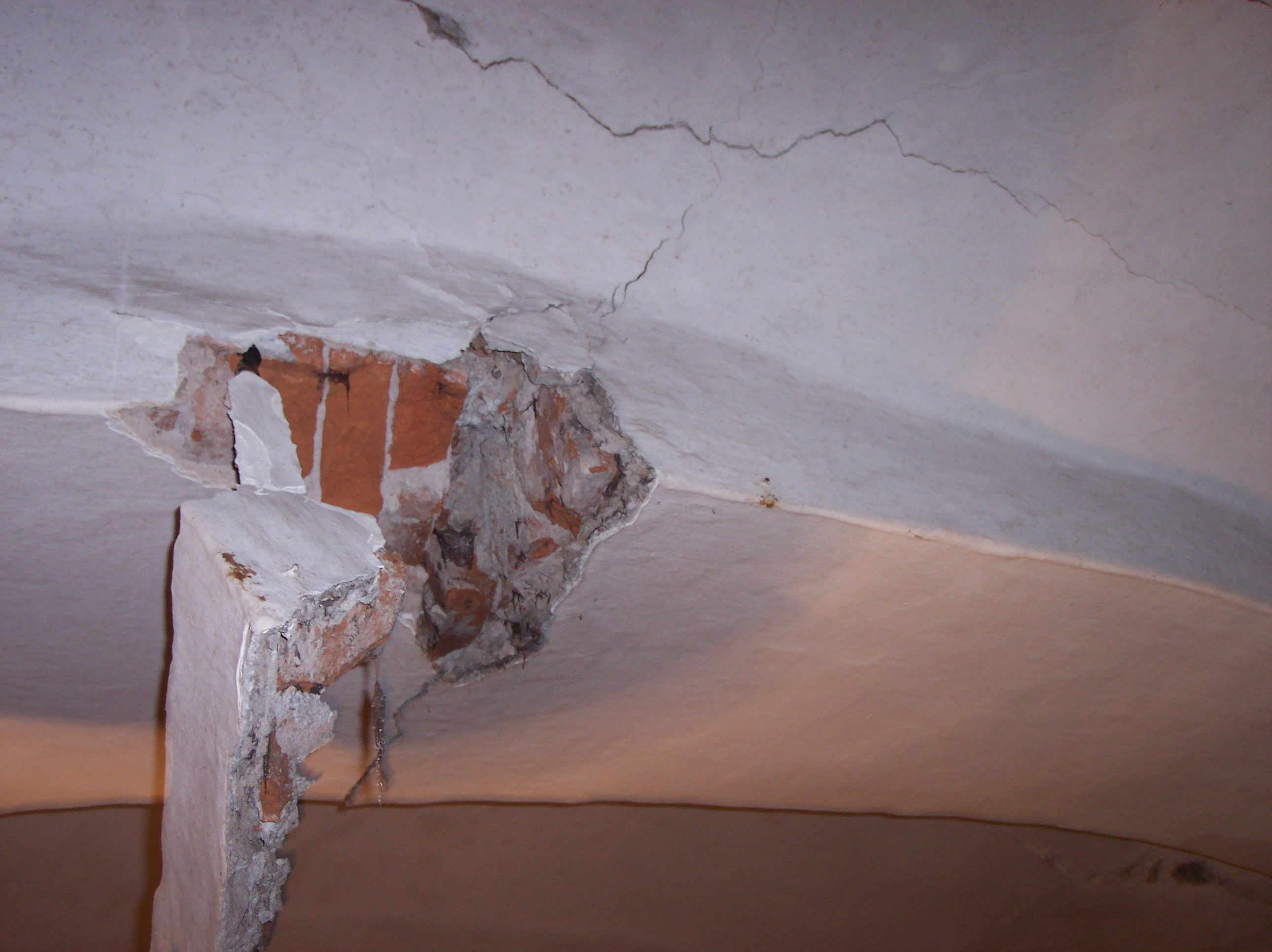

Možná bys otázka neměla být, jak to zakamuflovat, ale spíš nejdřív prověřit statiku?
Ano situace je opravdu vážná a hrozí, že to spadne.
Na klenbu se při stavění vytvoří "forma" a po dostavění a zatvrdnutí malty se sundá.
Pokud je zeď podpírající klenbu mokrá a roztahuje se tak je vážné nebezpečí, že to spadne.

Kamaráde, to je na statika. Klenba je nosná konstrukce, drží všechno nad hlavou. Porušení klenby a její neodborné poslepování hrozí vždy zřícením. Proboha co to je? To je vybydlené někde v Chánově
Stěny do kterých se klenba opírá jsou stabilní - praskliny se nemění, nebo se rozjíždějí - praskliny se zvětšují? Pro obě možnosti existuje několik variant, jak klenbu sanovat. V rychlosti načrtnu jen to základní.
Pokud se praskliny nezvětšují, tzn. že by měl být objekt již stabilní, asi lepší varianta, pak lze klenbu vyheverovat do těměř původního tvaru. Při maximálních bezpečnostních opatřeních. Snadno se poví, hůře se provádí. Klenba se může každým okamžikem zřítit. Po vyheverování se horní povrch co nejvíce mechanicky očistí, případné zasypy byly odstraněny ještě před zvedáním, spáry mezi cihlami pokud půjdou se vyškrabou do hloubky 2-3cm. Odsají se všechny prachové částice, tohle průmyslovým vysavačem, obyčejný by raději dobrovolně shořel ještě před započetím a přez klenbu se vytvarují svařovaní KARI sítě tak, aby se nedotýkaly cihel a visely cca 2cm nad klenbou, toho docílíme použitím distančníků. U paty se sítě kotví do věnců, nebo pomocí táhel přez plotny na vnějším lící zdiva. Pak se klenba důkladně pokropí, povrch se pokropí cementovým potěrem a přebetonuje betonovou mazaninou B20/16 v tloušťce 7-8cm. Po důkladném vytvrzení betonového krunýře be měla být klenba opět na nějakou dobu stabilizovaná.
Pokud se praskliny zvetšují, což je horší případ, je nutné co nejdříve objekt staticky zajistit ztužujícími věnci v kombinaci s příčnými táhly. Táhla budou ocelové pruty ø22 a více s jemným závitem. Nejlépe je umístit je v úrovni paty klenby, i když to většinou není dost dobře možné. Na vnějším líci zdiva budou horizontálně uloženy ocelové U nosníky 200 s předvrtanými otvory pro táhla. Pod matky táhel se ještě podloží roznášecí ploténky 150/150/10mm. Až budete zdivo stahovat, oceníte jemné stoupání závitů. Co byste při běžném závitu neurvali ani dvoumetrovou pákou, na jemném dotahujete zcela bez potíží.

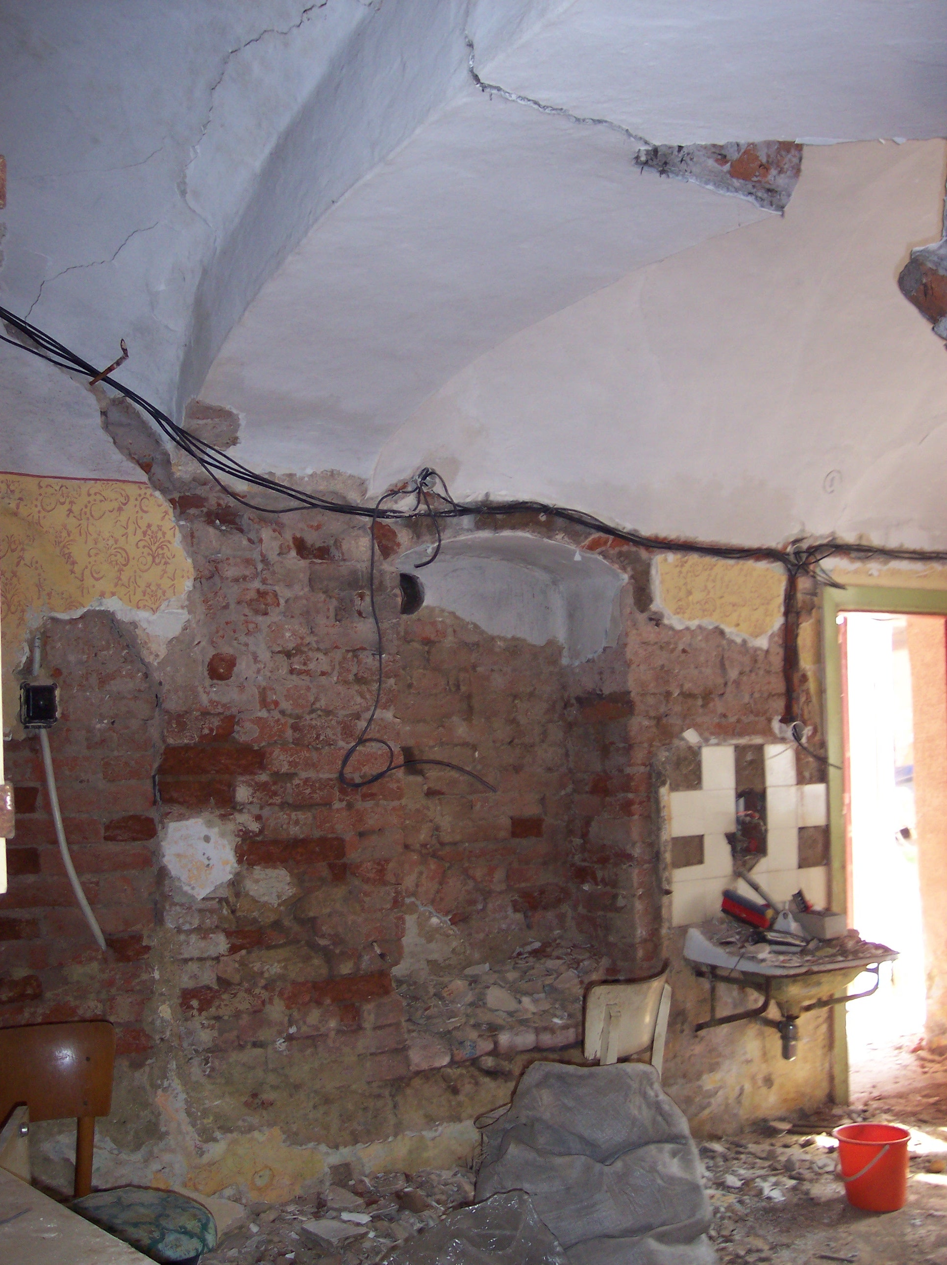

Stěny do kterých se klenba opírá byly do mé pusobnosti podmáčené tak proto se ta klenba trhla. Už asi měsíc to vysušuji a je očividné jak prasklinky postupují. Napadl mě zpusob nevím jestli bude efektivní
Vrátil bych tu klenbu zpět jak tu píšete a zalil tím potěrem a postavil bych pod ní třicítkovou zed která bude sloužit na rozdělení koupelny a kuchyně ale bude jen do třičtvrtě klenby. Tak co je to reálné???

A nějak sem se nedočet co je nad klenbou. Pokud to není přetížení, tak to spíš bude vybočení podpor. Tam odlehčení ŽB skořepinou nepomůže, ale ještě přihorší, protože se také musí opřít do podpor. Potom by pomohlo třeba vnější ztužení podpor betonem, každopádně bych to nechal na statikovi.
A jen tak na zkoušku bych přiložil vodováhu ke zdi pod klenbou..
To je správný názor, vracet zpět klenbu do původního tvaru heverem je naprostý hazard. Pokud jsou u staré klenby vybočené nosné zdi, kde je klenba zakotvená, tak je postaráno o malér.

Vypadlo to částečně pohybem stěn, ale rozhodně tam byl zásah při zasekávání elektriky a lustruháku, takže bych to neviděl tak dramaticky. A komín (odbočku) někdo zasekával přímo pod dotčenou klenbou, je tam vidět zabílená stará poklička.
Osobně už bych do historie nevrazil ani korunu, ale jestli to má základy tak hluboko, jak si myslím, bude to praskat ještě při vysušování a pár let po tom. Je to slepované jak vlaštovčí hnízdo, zasolené, pokud se bude odebírat zásyp z klenby, dojde k podstané změně zatížení a stěny se zase pohnou.
