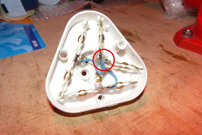

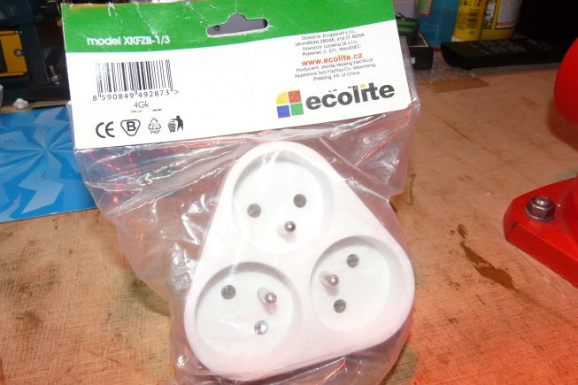

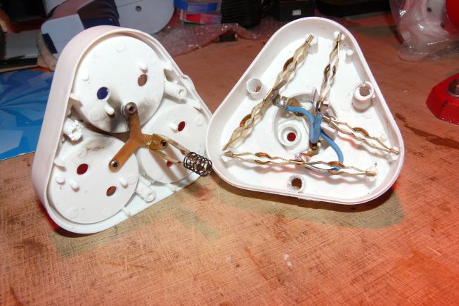

Správně. Spotřebiče, co jsou více žravé a sežerou ještě trávu kolem domu, nedávat do prodlužek a hlavně ne do "psů". Psi jsou konstruovány velice fórově, svírací pružiny moc netisknou kolíky, takže velký přechoďák a následně požár. Také nedávat do různých roz-dvoj-troj a více. Jedna mi skutečně začala hořet plamenem a to jsem v ní měl zapojené jen rádio a lampičku. A ještě když se na tuhle roztrojku pořádně podíváme, tak je vidět, že v levé dolní zásuvce je fáze vpravo.
[http://kutilska.poradna.net/file/view/6-p1010310s-   jpg]
[http://kutilska.poradna.net/file/view/2-p1010317s-     jpg]
[http://kutilska.poradna.net/file/view/4-p1010316s2     -jpg]
K tomuhle krámu radši no comment, když já dělám něco, kde je 230V, tak jedině MĚDĚNÉ dráty s odpovídajícím průřezem, nejlépe ty co se dávají na normální rozvody po domě, dále přes to natáhnu stahovací bužírku a případně zaliji tavnou pistolí a poté si to ještě vždy nechám zkontrolovat, jestli je vše tam kde má. Tohle je asi stejnej krám jako ta ťing-ťong roztrojka co měla propojené země ale neměla je spojené s kolíkem (když začne probíjet mikrovlnka zabije tě to i na toasteru :-)), dále tam byly dráty průřezu asi 0,5mm2, to je dobré tak maximálně na 12V.
