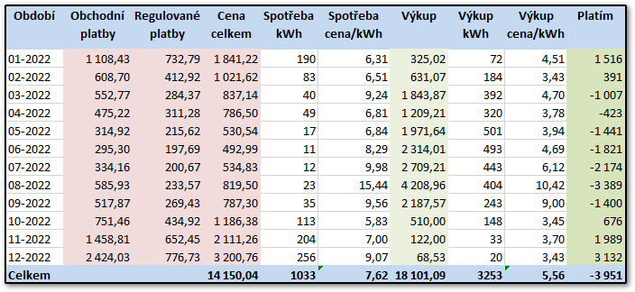

Několik let se sešlo s několika lety a spousta věcí se změnila. Můžeme se podívat jak vypadá život na spotu, to znamená nákup a prodej za spotové ceny.
Bohemia Energy skončila, tak jsem byl nucen změnit dodavatele. Rozhodl jsem se zkusit nákup a prodej za spotové ceny u Bezdodavatele.cz. Proč zrovna Bezdodavatele, když je spřízněný s BE? Třeba proto, že umožňuje vykupovat přebytky a rovnou vám je odečte na faktuře. Není nutný druhý EAN pro výrobu a celá administrativa okolo.
Možná si řeknete, že to byl hazard, zvlášť v době, kdy ceny elektřiny zažívaly na trhu poměrně veliké výkyvy. Ale to se týkalo i prodejních cen, jak je dále vidět v přehledné tabulce.
Jen pro připomenutí, v mém případě elektřinu nevyužívám k topení a roční spotřeba domu je asi 4MWh.
Malý spoiler - po roce jsem skončil v plusu, za elektřinu jsem zaplatil -3951 Kč.
V ceně není započítaný vládní deštník 3500,- a nejsou tam počítané zálohy, protože jsem se hned na začátku s dodavatelem dohodl, že budou nulové.
Tabulka obsahuje údaje z faktur vyúčtování dodavatele (mám díky FVE měsíční fakturaci). V tabulce nejsou údaje z FVE, spotřeba je jen to, co jsem si odebral ze sítě, zbytek byl pokryt FVE. Údaje o provozu FVE v průběhu roku najdete v minulých dílech.
V tabulce je uvedena průměrná cena za kWh pro nákup i výkup. Je vidět, jak cena v létě vyskočila až na skoro 15,50 / kWh, oproti tomu vyskočila i cena výkupu na skoro 10,50 / kWh. Bylo v létě, kdy je odběr minimální (jen nějaké špičky, než to střídač srovná) a naopak velké přebytky. jen upozorňuji, že cena odběru za kWh obsahuje i všechny platby ke kWh vztažené - distribuci apod.
U fotovoltaiky se to nedá brát obecně, že když to takto funguje jednomu, bude to stejné i v jiném případě. Záleží na rozložení odběru během dne, k čemu všemu elektřinu používáte atd.
Závěr si udělejte sami, podklady pro něj máte.

Takze ak dobre pocitam tak rocna navratnost za rok 2022 by bola 3951+(4000*7.62)=34431 CZk.
Kedze vykup bude vzdy stupat so zvysujucou sa cenou ten rozdiel 3951 mozme brat =- konstatne a navratnost ovplyvnuje len cena energie...cim vyssia tym vacsi rocny zisk.
Ak by zostali naklady na fotovoltaiky ako si ich mal cize 150k s dotaciami bolo by to slusne uz pri sucasnych cenach.
Predpokladam vsak, ze keby si staval rovnaku FVE teraz budes mat naklady 200-250k aj s dotaciami....ak klesne cena elektriky tak navratnost moze byt zase na 15-20 rokoch.
Nespornou vyhodou vsak je, ze si cast roka energiticky nezavisly od distribucie.
Bojim se, ze bys musel pridat. Naklady narostly neskutecne. Co jsem videl nabidky, tak se pohybuji bez odpoctu dotace pres 500k.
předem děkuji za článek...zkouším si nasimulovat na svojí domácnost, avšak nedokážu najít souvislost - obchodní platby+regulované a spotřeba kWh x cena....
např. řádek 1 spotřeba 190x6,31 kč/kWh = 1198 Kč....obchodní platby 1108, regulované 732 Kč...celkem 1840 Kč...tzn o 640 kč více
řádek 2 spotřeba 83x6,51 kč/kWh = 540 Kč ...obchodní 608, reg. 412 ....celkem 1021 kč ...tzn o 480 kč více
....tzn. každý měsíc jsou jiné částky plateb za např. distribuci, jistič apod?
Čísla jsou opsana z faktury. Některé platby jsou vztazene ke kWh, některé k měsíci, některé ke dni. Bezdodavatele ma denni poplatek za zpracovani, ptoto se platby v jednotlivych mesicich liší.
