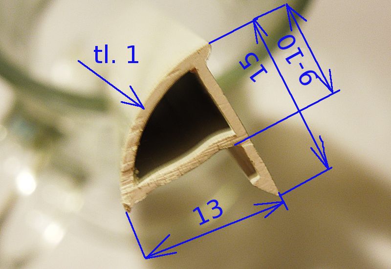

Dobrý den, zajímalo by mě, jaké konkrétně lišty kolem vany jste použila a případně i kde jste je pořídila. Já sháním a nemůžu sehnat. Jinak pěkná rekonstrukce. S pozdravem Honza i
Zdravím Vás Honzo a přikládám okótovaný snímek (až včil mě napadlo, že jsem mohla použít barevné pozadí na focení bílé ...) plastové lišty, kterou jsem schrastila v brněnském Bauhausu naproti Hornbachu. Dvoumetrový kousek stál tuším 99 kaček a já jsem potřebovala dva.
(Čistokrevný technik nechť omluví můj styl kótování, nějak mi to už nemyslí
Tak ať se vám podaří sehnat
