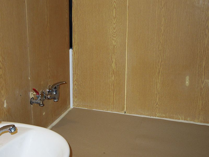

Naše čtvrt století využívané umakartové bytové jádro vykazovalo pouze jistou omšelost stěn s dekorem ne zrovna světlého dřeva a když bílá PVC hrana určená k zamezení zatékání za vanu (běžně používaná k lemování stěn nad linoleem či PVC krytinou) se začala loučit s kontaktem s umakartem v délce v řádu decimetrů, začala jsem jednat. Na internetu lze dohledat články o možnostech renovace WC i koupelny. Představa polepování celé plochy samolepicí tapetou, kdy je nutno důmyslně se vyhnout nástěnné vodovodní baterii (nechce-li ji člověk zcela odpojit), vývodu vody pro pračku, vypínačům, zásuvkám... ve mně vyvolala dost nepříjemné mravenčení, tudíž jsem se jala nasávat z internetu rady a postřehy spojené s nátěrem umakartu.

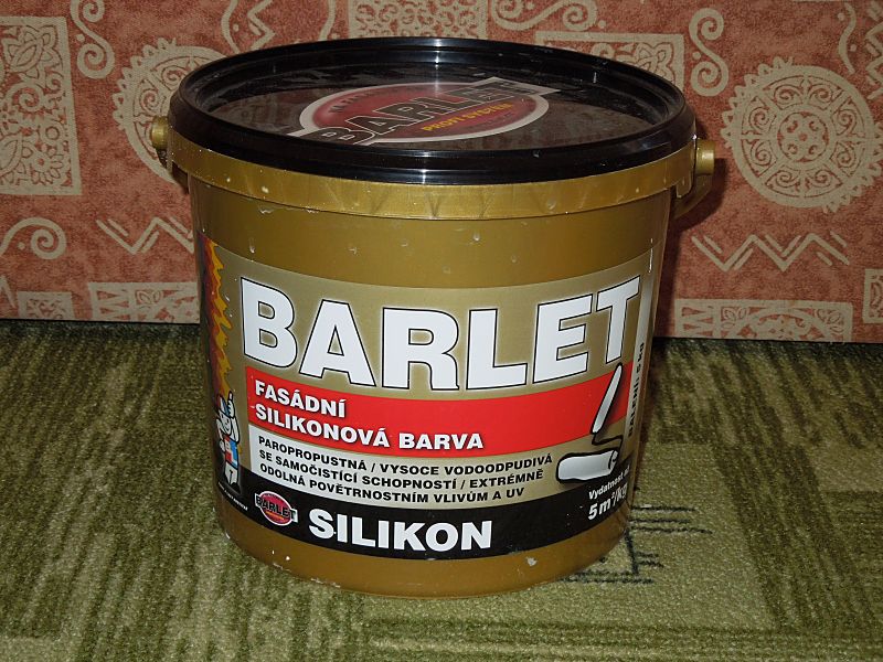

V resumé se mi nakonec jevilo jako nejelegantnější a nejspolehlivější řešení natřít umakart silikonovou fasádní barvou. Samotnému nánosu barvy malým molitanovým válečkem pochopitelně předcházelo velice důkladné očištění a zdrsnění všech ploch, které jsem se chystala zkrášlit. Na internetu jsem se dobrala doporučeného čísla brusného plátna - č. 150. Empiricky jsem jej snížila až na číslo 80, kteréžto už mělo ten správný záběr. Majíc v rodině dva mužské pomocníky doufala jsem, že po odhození posledního kusu "šmirglu" mi nezůstanou ruce viset podél těla. Nu, neměla jsem k tomu daleko vzhledem k tomu, že do konstatování, že už je to "dost", mně pořád scházelo to správné přesvědčení a pomocníci nacházeli náhle jiné neodkladné záležitosti.

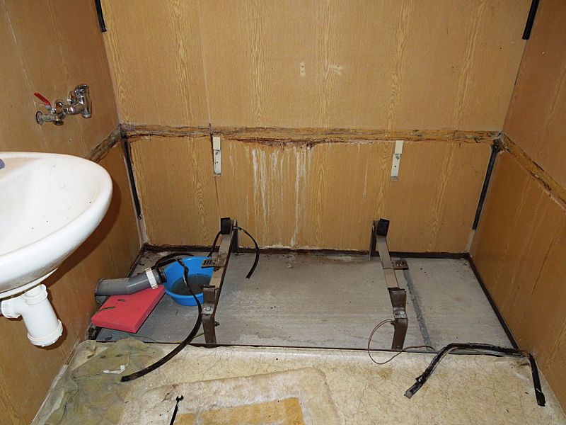

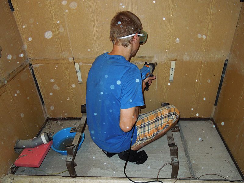

Před samotným broušením umakartových ploch samozřejmě proběhlo vystěhování koupelny. Psí pelech na předsíni ustoupil dočasně usazené pračce, odmontovala jsem ramínko a sprchovou hadici z nástěnné baterie a jala se vykutat ven starou, již odřenou plechovou vanu ještě socialistické výroby.
Po odstranění vany a PVC těsnění přilepeného okolo ní moje představa o nátěru ještě víc nabrala na síle, jelikož obroušení zbytků chemoprénu prostřednictvím brusného kartáče upnutého do vrtačky v synových šikovných rukou definitivně vyloučilo možnost ponechat stěny koupelny v původním stavu.

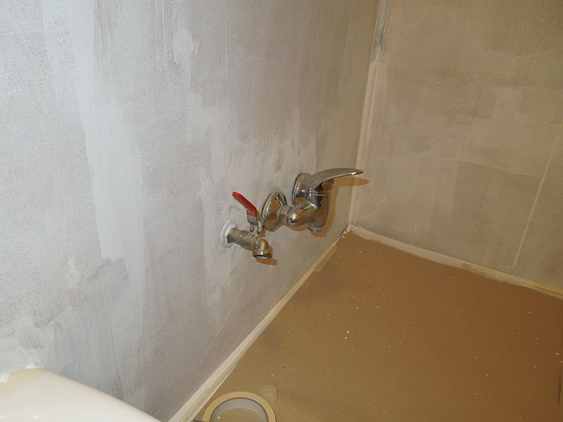

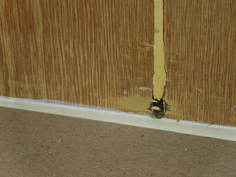

Desky krycího umakartu se ve spárách již dávno počaly sobě vzdalovat jak ostrovy v Tichém oceánu, což by samotný nátěr nezakryl. I vyretušovala jsem spoje béžovým akrylátovým tmelem na dřevo a jeho následným přebroušením.
Zamýšlené vyplnění škvír voděodolnější polyesterovou pryskyřicí bohužel vzalo za své po nemilém zjištění, že křivka jeho tuhnutí je patrně exponenciální: dlouho to teče jako voda a během pár sekund jsem měla v kelímku nepoužitelnou zelenavou hroudu. Následovalo několikanásobné umytí veškerých ploch (i těch nebroušených za vanou, kde nátěr nebude potřeba) jarovou vodou.
Vrhám se do vlastního natírání

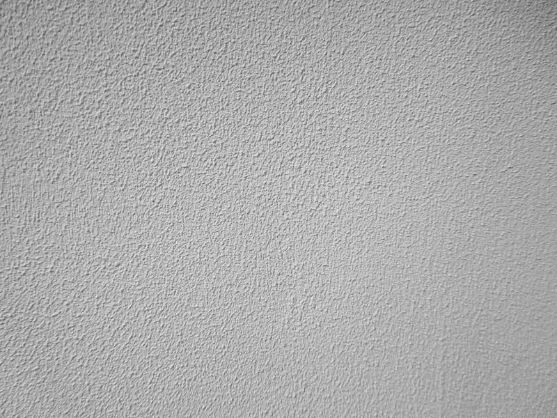

Tak, to nejdůležitější bylo hotovo a po zakrytí lišt malířskou krycí páskou a celé vany deskami z pevnějšího papíru jsem nadšeně začala rozmíchávat v kyblíku fasádní barvu.
První nátěr malým molitanovým válečkem moje nadšení krapánek zchladil, protože to bylo flekaté a původní tmavá kresba umakartu o sobě stále dávala vědět. Možná proto, že jsem se nažila nabírat na váleček co nemíň barvy, abych moc nenakecala okolo. Dlužno také podotknout, že se kamarádím s malířskou štětkou, ale váleček je pro mou ruku nástroj neosahaný.
Zhruba hodinu mi trvalo, že jsem nanesla jednu vrstvu, protože na nátěr ve vnitřních rozích a např. okolo vypínače a zásuvky jsem vzala do ruky štětec.
Druhá vrstva už působila o poznání konzistněji, no a třetí a poslední již navodila dojem zděné koupelny.

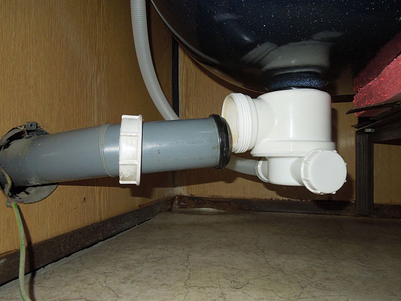

Konečně jsem se odhodlala k zapojení odpadu. Nově koupený sifon měl zcela jiné rozměry než náš archaický a když jsem ve specializovaném obchodě zjistila, kolik by stály potřebné mezikusy pro spojení s PVC trubkou Ø63 mm - a hlavně, kolik spojů by nakonec vzniklo! - rezignovala jsem a starý sifon rozebrala a důkladně vyčistila. Překvapivě nová těsnění jsem ještě dostala koupit a také půlmetrový zbytek PVC trubky (63 mm). Odchylka nebyla příliš velká a za pomoci jiných zkušenějších rukou a horkovzdušné pistole se nám povedlo odpad dobře napojit na vývod do šachty.

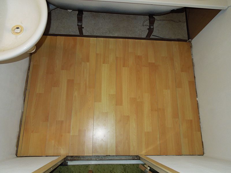

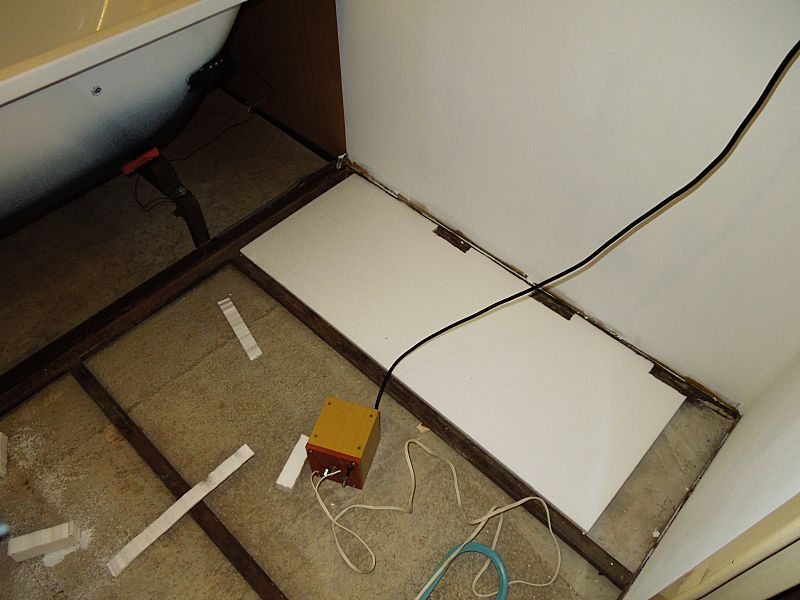

Zvelebuji podlahu

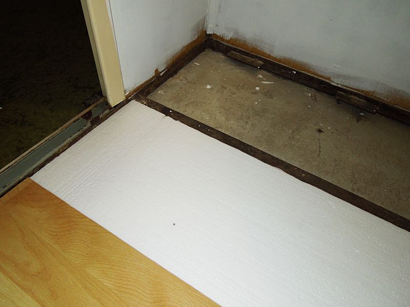

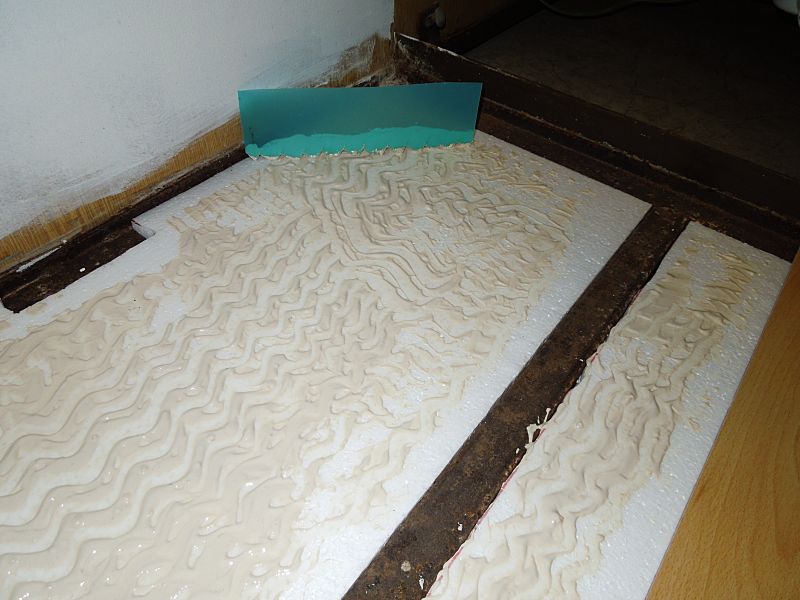

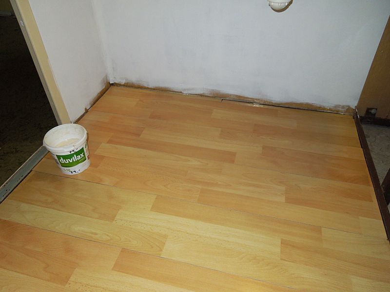

Dalším nezbytným úkonem bylo upravit podlahu před vanou do roviny a položit nové PVC. Původní majitelé našeho bytu zde měli položené dlaždice, ale běhající rybenky mě nepřesvědčily o profesionálním vydláždění. Proto přes beton "zavazejí" jäkly vyztužující celé jádro, jelikož jsem dlaždice vytrhala. Jsouc v (nevratném) betonování zcela nezkušená raději jsem mezi jäkly vložila 3 cm silné desky z pěnového polystyrenu čistě nařezané odporovým drátem upnutým v rámu lupenkové pilky.
Na ně jsem Duvilaxem přilepila nařezané desky z plovoucí podlahy, které jsem před časem kdesi ubufetila s tím, že se mohou hodit. Jen pérka a drážky byly zanesené lepidlem, tak jsem je (pérka) prostě odřezala ocaskou a desky položila jen tak vedle sebe. Zubatou stěrku jsem si vystřihla s kusu silné folie.
Na tento podklad jsem koupila nový kus PVC krytiny a nic nebránilo nastěhování automatické pračky na původní místo. Podlaha je dostatečně pevná, jen místy trošku vrže, patrně dotykem plovoučky s polystyrenem.

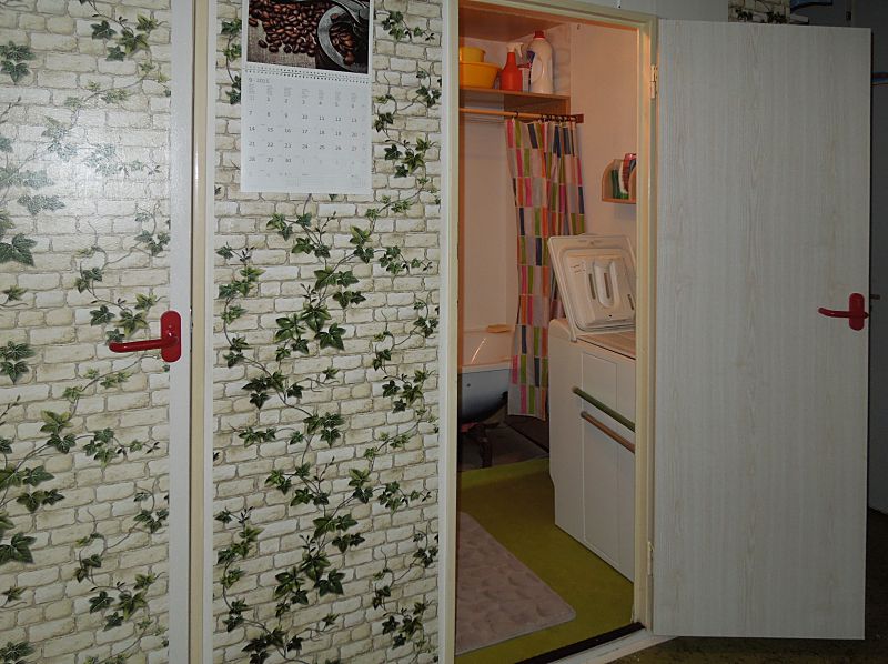

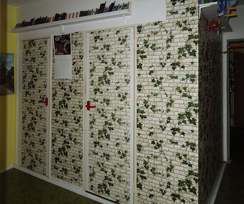

Vnitřní plochu dveří od koupelny jsem polepila samolepicí folií se vzhledem světlého jasanu. Když jsem pracně dokončila přesné polepování folií, nesmírně jsem si blahořečila, že jsem zavrhla polepení umakartu v celé koupelně: nátěr i broušení bylo nesrovnatelně jednodušší...

Co okraje, kde podlaha navazuje na stenu? Ziadne listy, vyplne alebo silikon aspon? Ak tam bude zatekat voda, co sa v kupelni prekvapivo stava moze ti to "rozozrat" plavajucu podlahu, ktore urcite nie je odolna voci vode podla vzhladu.
Co to linoleum na plavajucej? Je natiahnute az k okrajom, cize riesi to, co som sa pytal predtym?
Preco vana nema bocny kryt? Nedodava sa? Podla mna by to lepsie vyzeralo. keby je vana zakryta.
Díky za otázky!![:-)](https://static.poradna.net/images/smiley/smile.gif)
PVC je volně položené na deskách plovoucí podlahy a na všech čtyřech krajích zvednuté nejmíň o 4 cm, právě abych nemusela lepit okrajové lišty. Úplně stejným způsobem jsme to měli předchozích 7-8 let a když jsem to staré a už popraskané lino sundávala, vůbec pod ním nebylo vlhko ani plíseň.

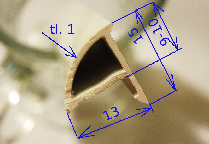

Dobrý den, zajímalo by mě, jaké konkrétně lišty kolem vany jste použila a případně i kde jste je pořídila. Já sháním a nemůžu sehnat. Jinak pěkná rekonstrukce. S pozdravem Honza i
Zdravím Vás Honzo a přikládám okótovaný snímek (až včil mě napadlo, že jsem mohla použít barevné pozadí na focení bílé ...) plastové lišty, kterou jsem schrastila v brněnském Bauhausu naproti Hornbachu. Dvoumetrový kousek stál tuším 99 kaček a já jsem potřebovala dva.
(Čistokrevný technik nechť omluví můj styl kótování, nějak mi to už nemyslí
Tak ať se vám podaří sehnat![:-)](https://static.poradna.net/images/smiley/smile.gif)

Což o to, nátěr drží na umakartu zatraceně pevně! Dokonce jsem ho už před časem obrušovala, protože zrnka písku v Barletu sice věrně imitují omítku, ale při čištění je nehladký povrch spíše na škodu

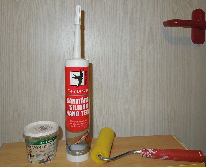

Momentálně ještě tmelím Dřevokittem umakart kolem vany, kde byli lišty, protože to tam začalo trochu kvést a bortit. Potom to zakreji tím panelem, silikonem a lištou. Zbytek umakartu je jinak zdravý. Důvod výměny byl - loupající se smalt ze staré vany a ještě socialistické otočné umyvadlo, které se stejně neotáčelo (rez). Cena celkem kolem 4 tis. Spokojenost

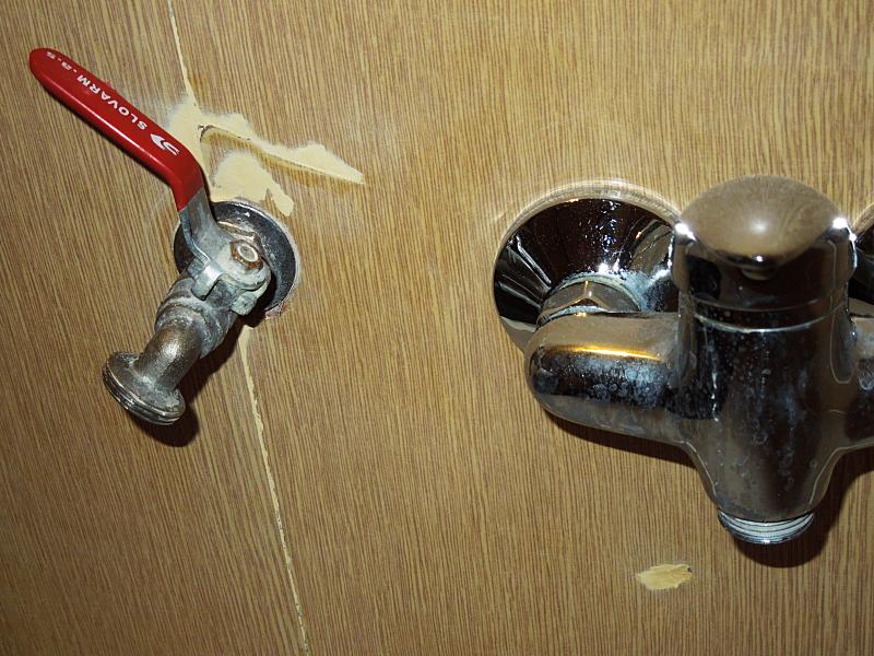

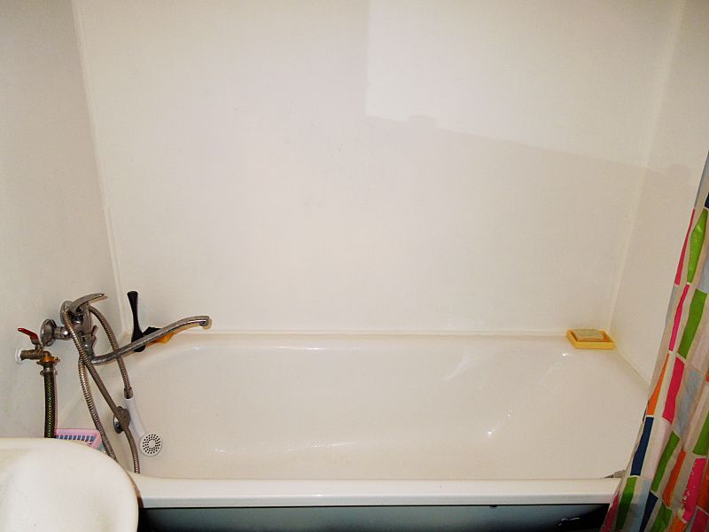

Přidám raději rovnou sem pár fotek, jak vypadají lišty a nátěr na spoji dvou desek umakartu po zhruba osmi letech, jelikož před pár dny mi došly přes webový formulář na mých stránkách www.handy.zlatberry.cz po spoustě let DVA DOTAZY ke koupelně, na které naneštěstí nemůžu odpovědět, protože díky změně fungování funkce mail () se ke mně nedostane adresa odesílatele, není-li napsána přímo v těle zprávy![:.(](https://static.poradna.net/images/smiley/cry.gif)
Původní umakartová koupelna obsahovala v rozích černé gumové těsnění, které jsem jedním vrzem přetřela tou fasádní barvou a i po tolika letech se neloupe!! Tmel na plastové lišty kolem vany jsem tehdy použila samozřejmě tzv. sanitární, ale jak je na obrázcích vidět, po letech kvete... A já mám pořád něco důležitějšího na práci, než lišty vyloupnout a zatmelit do nového sanitárního silikonu![:-D](https://static.poradna.net/images/smiley/bigsmile.gif)
Stále ale platí, že nátěr fasádní barvou, i když jsem jej brzy obrousila, se oproti např. kachličkám o poznání hůře čistí![:-|](https://static.poradna.net/images/smiley/neutral.gif)
