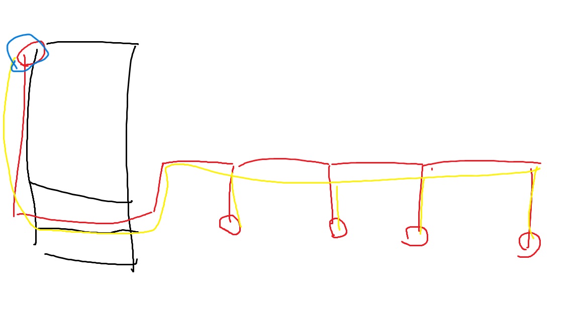

Mam problem so skratom v systeme...mam spinac na osvetlenie...pr. ked je tma svieti, ked svieti slnko tak vypne......tj. modry kruh....obcas sa mi stane ze okruh mam v skrate..neviem ci to je vetrom, dazdom....ale proste mi okruh skratuje a vyhodi mi poistku...po par dnoch ked zapnem poistku tak vsetko funguje normalne...volal som aj elektrikara ktory mi nevedel poradit..cervene je faza, zlte je nulak...modre je krabica/senzor na spinanie , senzor co detekuje svetlo a prepina....uz som skusal vselico mozne , ale nic nepomohlo.....

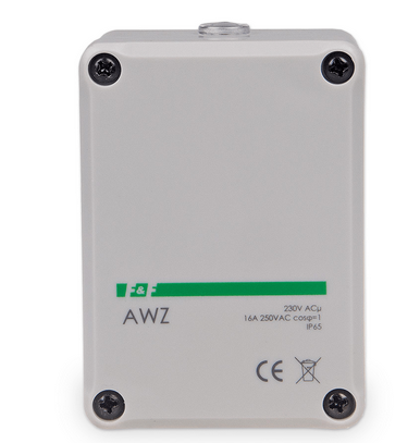

Takže se senzor je venku. Jaké má krytí? Co to je za výrobce / typ? Nebo to je nějaký domamont?

AWZ sumrakovy spinac...je pod pristreskom obr. 1

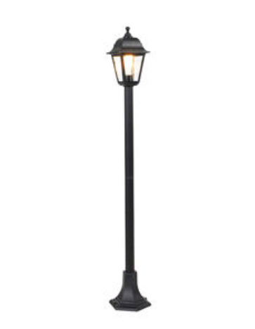

Stojanove svetla obr. 2

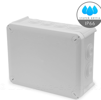

Zacalo mi to robit po X rokoch..niekedy mam klud par mesiacov a potom to zacne znova robit....na obrazku ako mam tahane kable .. original obrazok... tak su to IP66 obr. 3, su zakopane v zemi cca 100-120cm 4 kusy....
IP66 ma certifikaciu v momente a case certifikacie :-)
Hlavne ked pises ze x rokoch . . . moze byt niekde prasklina, vlhkost, casem degradovana izolacia, myslim ze v tomto pri[ade sa nevyhnes tomu ist od cidla az po posledne svetlo . . .
IPx6 je tusim ochrana proti striekajucej vode, nie proti ponoreniu do vody, stiha pri velkom dazdi voda vsiakavat az pod tie rozbocne krabice?
Pisem co ma takto v momente napada, netvrdim ze je tam chyba.
Najhorsie sa hladaju chyby ked to chvilu ide, chvilu nie.
Este ma napdlo, ked to zacne robit, skusit odpajat svetla od posledneho postupne dopredu k spinacu, netvrdim ze je to krabicou . . . moze byt problem vo svetle (kondenz vo svetle ? )
Ak to nepomoze, tak postupne krabice . . .
prave tomu by som sa rad vyhol, aby som musel prekopavat do 1 metra hlbky...od kazdeho svetla ide kabel dlhy asi 3-4 metre...sice mam nakres ale zemina si uz lahla , tazko sa hlada...skusal som davat prec vsetky ziarovky, aj tak vyhadzovalo istice...meral som a hladal skrat v stlpoch....vravim ze som skusal milion veci....zemina je zahradna, tj sadilo sa v minulosti, je pomerne makka.....ale tu vsiakavost netusim..to si ma prekvapil....lebo keby naozaj sa drzala voda v rozbocniciach tak by to vobec nefungovalo si myslim a pod zemou sa to nevysusi...keby som nemal 4 lampy a nerobilo to tak raz za mesiac, vedel by som vylucovacim systemom...tj odpojim lampu, zaslepim a pockam...ale ktovie dokedy by som cakal :D a ci vobec...
Ak je krabica nacata zboku alebo odspodu, dostane sa tam voda, a po case zase prasklinou vytece
Ked nastane taka situacia, tak zmerat odpor medzi fazou a PEN vodicom, ale to si len potvrdis ze je problem.
Nemusis kopat celu cestu, len sa dostat ku krabici . . . a preco preboha tak hlboko? Ratal si na danom mieste s hlbokou orbou ? :-)
Su tam len polozene kable samostatne alebo su aspon v chranicke?
nerobi to len po dazdi? Nacata izolacia hlodavcom, ked je sucho, ok, akonahle sa tam dostane voda, skrat . . . Neviem, stale mi to na tu vodu (spodnu? ) vychadza, lebo v podstate vsetko je pevna instalacia, s lampami ani kablami sa nehybe . . . .
najprv som si myslel ze viem kedy to robi..lebo napriklad zafukal silny narazovy vietor a vyhodilo istice, potom ked nasnezilo a roztopilo sa, vsetko bolo vlhke, potom som myslel ze po dazdi..ale teraz to robi kedykolvek a nahodne..moze vonku piect slnko,moze fukat, prsat a vsetko je ok...ako tie lampy su take klasika tenky material,trochu fukne moze pohnut...alebo ked svieti slnko sa rozpina material a niekde je mozno 2-3mm medzi fazou a nulakom...som bezradny uz...prisiel elektrikar..cely den mi to tu meral, rozobral stlpy, preizoloval, vymenil vsetky ziarovky...bol tu fakt 3-4 hodiny...a na nic neprisiel...odisiel..po mesiaci bum, znova vyhodilo...kable v zemi su v chranicke takej trubke cervenej draplavej ked sa dobre pamatam...

Vsetko som precistil, rozobral trubky, nebolo tam nic take..zatial odvtedy co som tuto temu pisal mi vyplo 2x do skratu, naposledy pred tyzdnom. Co ma trochu znervoznovalo je system zapojenia lampy...to som asi zabudol zmienit.
Vnutri v trubke od vrchu je gumova podlozka cca. 3x3cm a na podlozke je plech hruby 2mm a rozmer 4x4cm vacsie nez podlozka...na plechu je namontovana "cokoladka" (faza,nulak, zem).Kable su pripevnene paskou s dvoma srobmi aby sa nezosmykli alebo nevytrhli. Z cokolady idu dalej kable do objimky cez trubku ako slamka. Problem je ze "cokoladka" nieje zozadu odizolovana od plechu a mam pocit ze ked je zima ci teplo ci sa plech na ktorom to je nezacne ohybat, deformovat a potom dotykat trubky a urobi mi skrat...niesom odbornik, ale vypada to tak divne.
poprosím o odfocení prvku instalace... začni jističem/pojistky/... a pak typem svorkovnic až po spínač a světlo... podle té maluvky to nejak nepobírám
