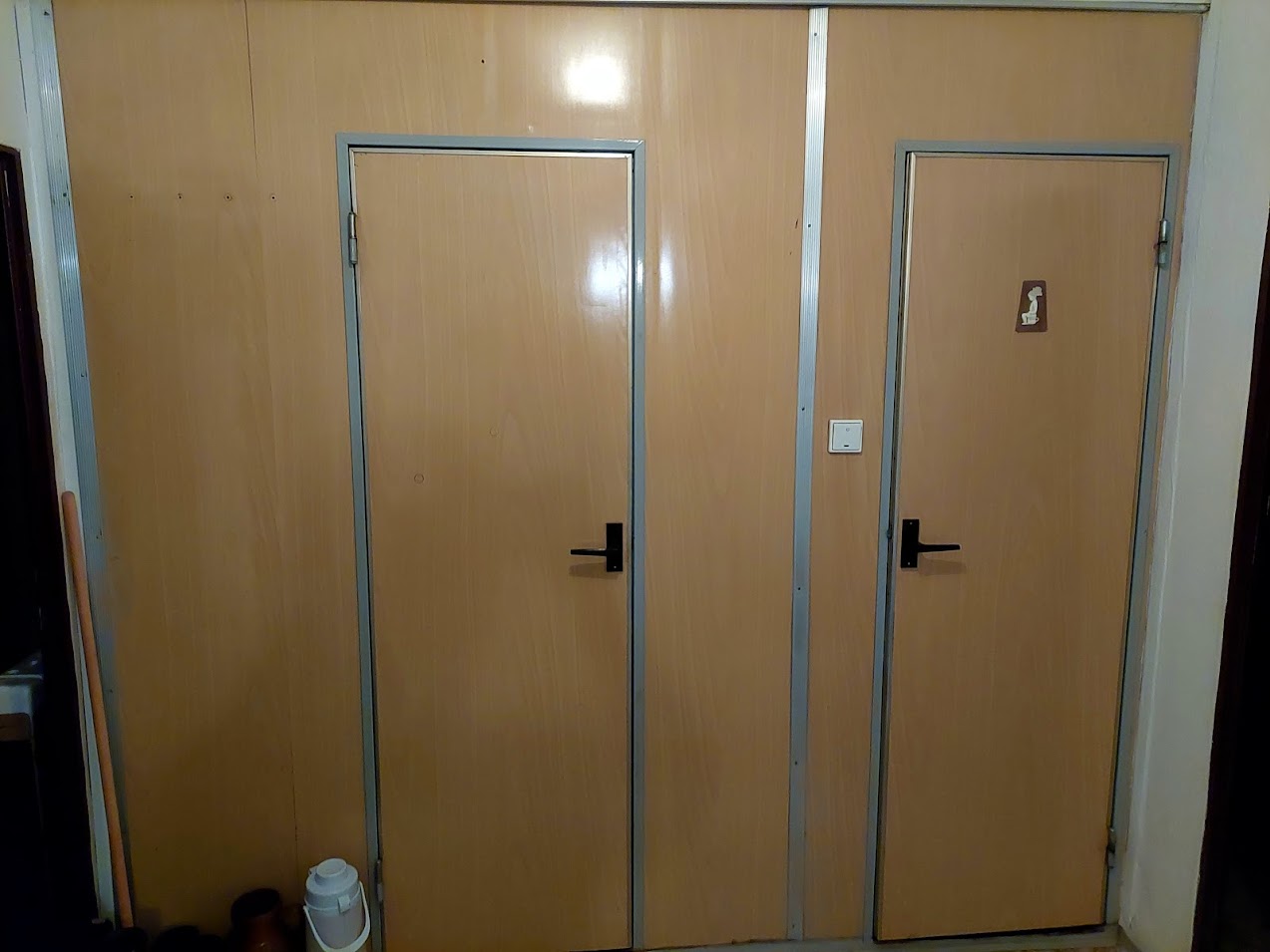

Mám dotaz, bohužel vzhledem k nešťastným okolnostem v rodině jsem přišel k bytové jednotce po prarodičích v bytové jednotce se nachází umakartové jádro klasika koupelna/wc.
Nejlepší samozejmě chápu, že by bylo to celé zbourat a nechat vyzdít, bohužel v koupelně ještě než jsem se stal vlastníkem zhruba dva roky zpět proběhla rekonstrukce a to takovým způsobem, že nejspíše umakartové jádro zůstalo zachované na něj se nalepil sádrokarton, udělali obklady atd... Rekonstrukce zhruba 80tis.
A mě je líto samozřejmě jak citově, tak i finančně to lusknutím prstu vše "zničit", jelikož ta koupelna jako taková je hezká.
Jedná se mi o to, že vnitřek je samozřejmě nerozpoznatelný, že by tam byl umakart, ale vnějšek - příčka do chodby je stále nevzhledný umakart a mě se jedná o to, jak nejvhodněji postupovat, abych tento umakart svépomocí "zakryl".
Napadlo mě několik variant:
1) Zdrsnit povrch umakartu, napenetrovat, natáhnout lepidlo + perlinka a následně štuk.
2) Nalepit na umakart polystyren třeba jedničku na něj následně lepidlo + perlinka + štuk.
3) Navrtat/přilepit sádrokarton a poté natáhnout štuk.
Další problém je že na fotce je možné vidět hliníkové lištičky, které kryjí spoj mezi částí koupelny a částí WC, zde je tato umakartová stěna (WC - ta menší část) lehce křivá, tudíž první varianta asi nepřipadá v úvahu jelikož by bylo třeba asi nanést hodně lepidla, aby se to vyrovnalo.
A nakonec poslední problém jsou futra/dveře nedokáži si představit, jak je pak v jakékoliv z možností řešit - máte někdo prosím rozumná doporučení? Asi by nebyl problém nechat si udělat dvoje dveře i s futry na zakázku, ale samozřejmě by bylo lepší nějaké konvenční řešení.

Popravdě nevím, všechny varianty se mně zdají být ok. 3) se mně zdá nejjednodušší, šťuk tam natahovat nemusíš, proč? Ale zkušenosti s tím nemám, bydlíme v rodinném domě. Počkej na ostatní rady.
Já si vůbec tak nějak říkám, zda tu třetí variantu neprovést způsobem, že bych vytvořil prostě klasickou konstrukci na příčku ze sádroše před tím umakartem a udělal tam takový odskok, abych tam mohl šoupnout nějakou konvenční obložkovou zárubeň a ty původní futra z umakartu prostě nevyříznout.
Pak by vlastně ta zárubeň zakryla to "slepé" místo mezi sádrokartonem a umakartem a zároveň by navazovala na obě strany, jestli mi rozumíte.

Bod 1 a 2 jsou totální kraviny.
Z těchto variant bych asi (s výhradami) hlasoval jedině pro 3. Nechápu ovšem, proč na sádroš dávat štuk, to je také blbost, když sádrokarton je již hotová stěna po zatmelení.
To ano, ale jak píšu zbytek chodby je ve štuku (Jelikož to jsou původní betonové panely) tudíž by bylo takové zvláštní jelikož všechny stěny mají takovou hrubší texturu a tahle by byla absolutně "hladká", ale to je detail.
Uvidím, hlavně to tam dojedu přeměřit, protože si nejsem úplně jistý, zda budu schopen udělat konstrukci z profilů před tím, jelikož ta umakartová stěna ujíždí a dole je mnohem blíž k těm futrům, která jsou na levé straně.
Každopádně to tedy udělám jak doporučujete, spíš se mi jednalo o to, zda to je není nesmysl a potom jak tam napasovat nějaká rozumná futra nebo obložku.

Remal struktura (vzhled štuku). Zpenetrovat vhodnou penetrací natřít remalem a pak do barvy jakou chcete.
Remal souhlas, penetrace vřelý nesouhlas.
Nemusíš dělat konstrukci můžeš to nalepit na buchty. Buchty různě velké, tím to srovnáš. IMHO na tom mizerném umakartu to bude držet. Jestli je to křivé, tak by to zasloužilo zbourat a vyzdít ytongem na výšku.

Včera jsem se tam byl podívat a vše si změřit, před ten umakart stejně nebude možné udělat konstrukci z profilů jelikož se tam nevejde ten profil, tudíž nejspíše ten sádrokarton prostě nalepím nějakou tou speciální pěnou a bude hotovo a použiji ten nátěr, který doporučujete abych se s tím nemusel patlat.
Dveře asi také řešit nebudu ani nějakou obložku jelikož jsem je měřil a ty původní umakartové dveře mají výšku nějakých 197,5 a šířku 62, tak zkusím pak dojít až to bude hotové do nějakého obchodu, kde prodávají interierové dveře a uvidíme co vymyslí, ale myslím, že by se tam třeba něco běžného mohlo vejít, při nejhorším se prostě udělají na zakázku.

PS: pěnou myslím ne klasickou montážní pěnu, ale nějakou tu speciální na lepení sádroše od Tytanu.
Buchty jaou starý způsob lepení dlaždiček.
Na dlažku se kydla hrouda malty, a pak se to doklepalo paličkou na zeď. V případě křivé stěny jsi dal větší nebo menší kydanec a rovnal sis tak dlaždice do lajny.
Buchty = kydance lepidla. Hlavně do krajů a tak aby sádroš nepružil, až to ztuhne. Lepidlo bych volil asi flexi na dlažky, drží jako kráva. Nebo mamutem. Určitě ne pěnou, ta (i nízkoexpanzní) řádně nabyde a udělalo by to boule.
Tohle je právě pěna která neexpanduje přímo na lepení sádrokartonu i s možností vyrovnání do cca 20mm.
viz. https://www.pro-doma.cz/eshop-lepidlo-penove-pistolove-na-sadrokarton-tytan-professional-840-ml-detail-22989
